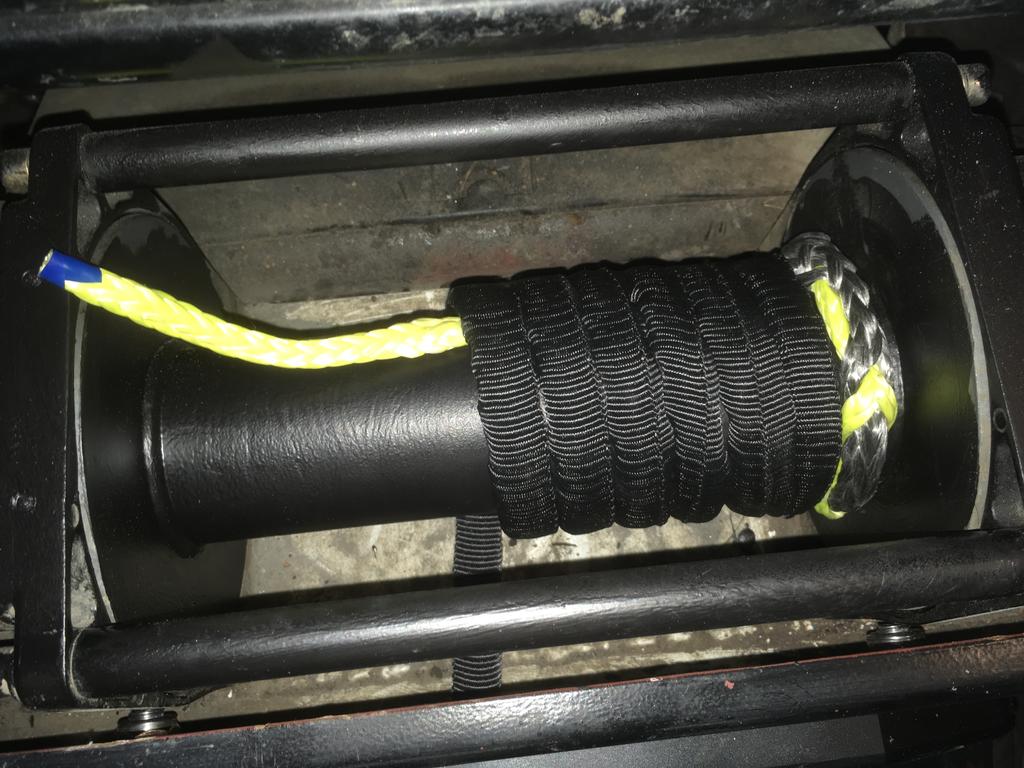

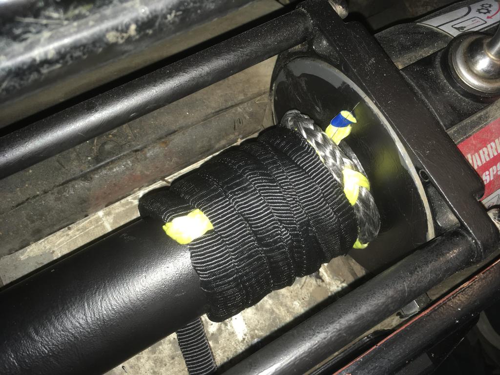

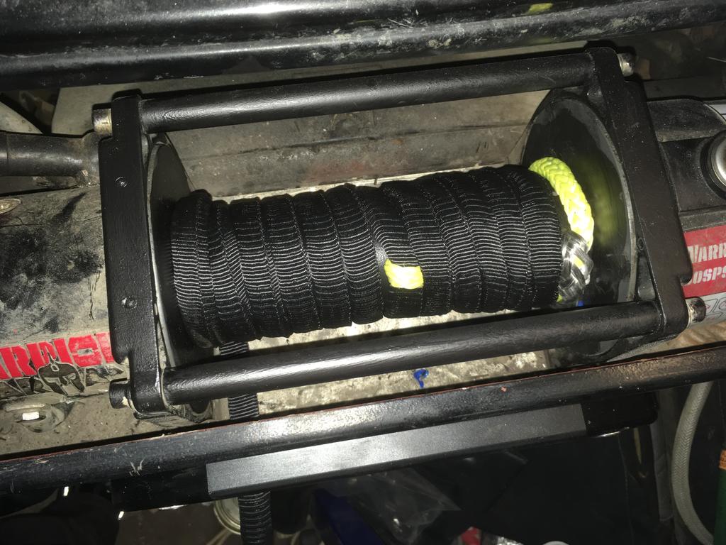

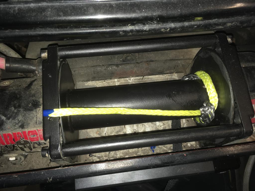

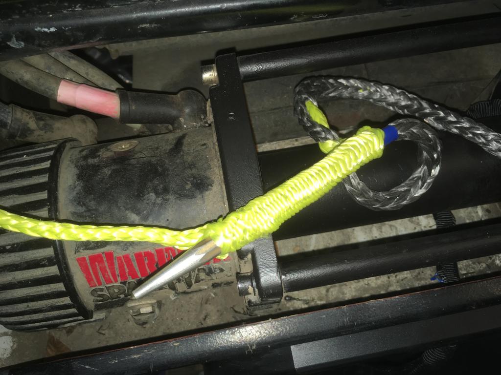

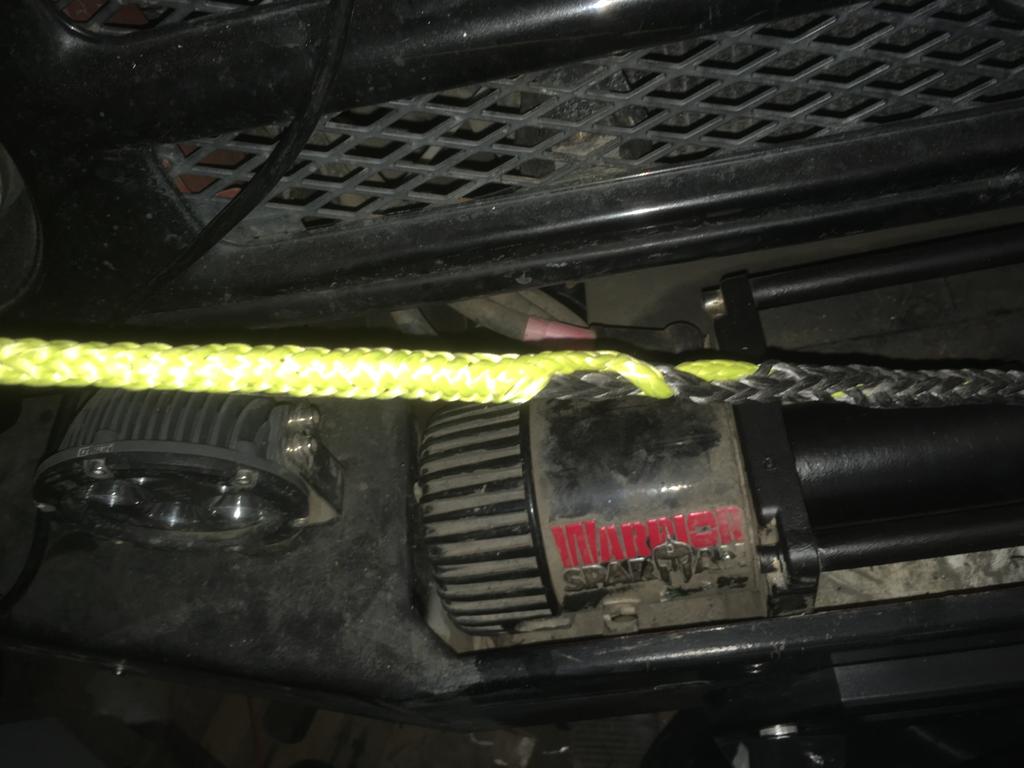

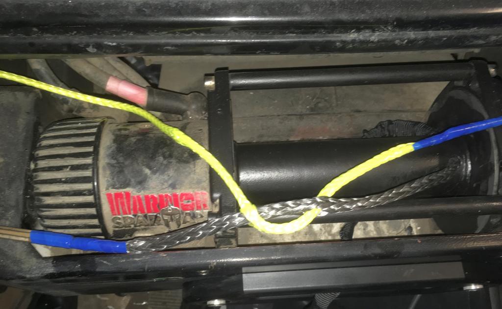

Hallo Thomas und alle anderen,
so in der Art wie dieser Beowulf lock habe ich es dann letztenlich gemacht. Da ich geizig bin und noch 6mm Seil in gelb "über" hatte, habe ich das an mein 8mm Seil (grau) angespleißt und damit die "Halteschlaufe" gemacht. Der Verbindungsspleiß ist hinter der Bohrung, die durch die Trommel geht. Er wird da nicht so ohneweiteres durchpassen (denke ich) und damit zusätzlich das Ende fixieren.
Wenn jemand berechtigte Einwände hat, dass das nicht funktioniert - immer her damit. Bis jetzt habe ich nur das Seil mit etwas Vorspannung aufgewickelt.
Bernd
