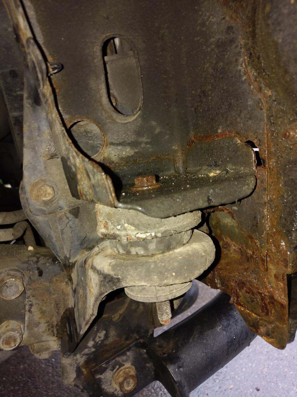

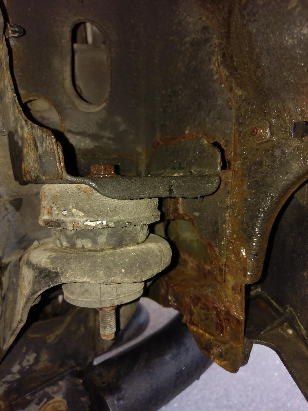

Ich fahre einen 87er Nissan d21 mit 2.5er Diesel 4wd mit schon guten 260.000 auf der Uhr .
Nun fahre ich ihn schon eine Weile und langsam kommt der Rost traurig .
Und zwar rostet er vorne rechts im Radhaus an der Aufhängung zwischen Rahmen und Karosse...
Hat einer von euch eine Idee woher ich dafür Reperaturbleche bekomme?
MfG Marius Haussmann
Steppenwolf
Hesse, aber nicht Hermann
Wohnort: Kassel
BeitragVerfasst am: 14.05.2018 22:55:24    Titel:
Für einen 87er sieht das aber noch ziemlich gut aus! Hab schon wesentlich schlimmeres gesehen in dem Alter!
Es gibt zwar Frontmasken im Zubehör, die sind aber von recht dünner Qualität.
Und ganz ehrlich: diese kleine Ecke kann man mit einem Stück zurechtgeschnittenem Blech bestens reparieren, dafür
braucht es keine gekauften Reparaturbleche.
Versuch lieber, möglichst viel von der alten Nissan-Substanz zu retten anstatt billige Repro-Bleche reinzuzimmern.
