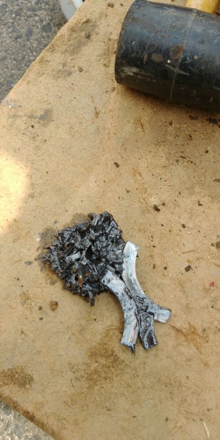

Am Eingang des NP 208 befindet sich das Planetengetriebe, dadurch, dass sich zwei Nadellager aufgelöst haben und zermahlen wurden, stimmte der Abstand zwischen Wellenritzel, Schaltkralle und Planetengetriebe nicht mehr. Dadurch schliff sich in kürzester Zeit die Schaltkralle ab, die 2H, 4H und N regelt, die Seite der Kralle für die Untersetzung war ok, sodass zusammengefasst es nicht mehr möglich war 2H oder 4H einzulegen, aus diesem Grund konnte nicht mehr aus der Neutralstellung geschaltet werden. Bei diesem Defekt hat die Kette durch herumfliegende Nadellager stark gelitten, sodass zusammengefasst die Kette, die zweite Schaltkralle, die Plastiklagerung, mehrere Nadellager und das Planetengetriebe kaputt war, da außerhalb des Ritzel die Zähne runtergemahlen wurden, sodass 2H oder 4H via Planetengetriebe nicht mehr eingelegt werden konnte.

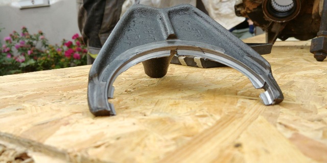

Hier kann man sehr gut sehen, dass sich die zuvor plane Schaltkralle heruntergerieben hat. Wir sprechen hier von knapp 500m Fahrt.

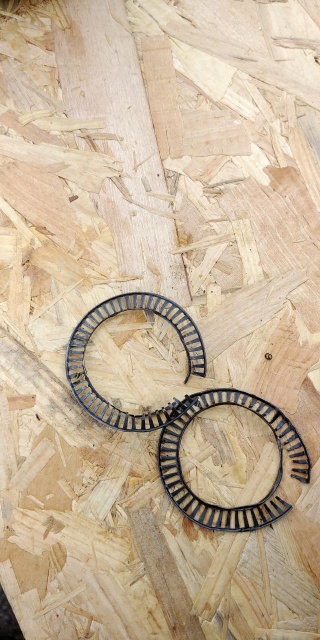

Nadellager die kaputt gedrückt wurden. Das ist die Eingangsseite vom TH 400
