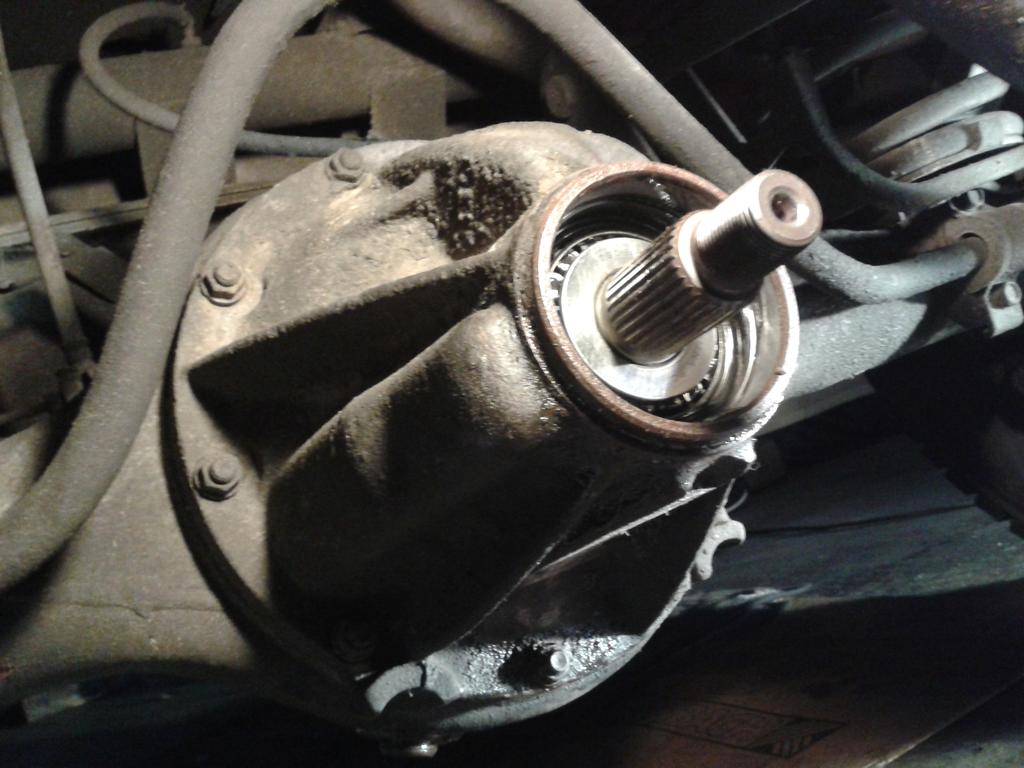

Bei 240tkm vermute ich, dass die Dichtung zum Differential ( Pinion Seal ) bei dir evtl zum schleichenden Ölverlust führt weil das Diff-Öl während der Fahrt herumgeschleudert wird. Wenn du von hinten auf das Diff schaust, sieht es meist 100% trocken aus.
Hier das Innenlager ohne Dichtring:
Hier mit Dichtring:
