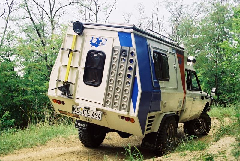

BeitragVerfasst am: 18.03.2015 09:30:21    Titel:
Die Kabine wird aus Karbon Sandwich, so leicht wie möglich. Von der Form her so ähnlich wie die von SJ-Pickup, nur etwas breiter und der seitliche Knick nicht so stark. Möchte oben im Aufstelldach eine angenehme Liegeflächenbreite für zwei Personen erreichen. Gewicht fahrfertig soll das Orginalgewicht inkl. Dachzelt und Campinggeraffel nicht oder nur minimal überschreiten. Smile

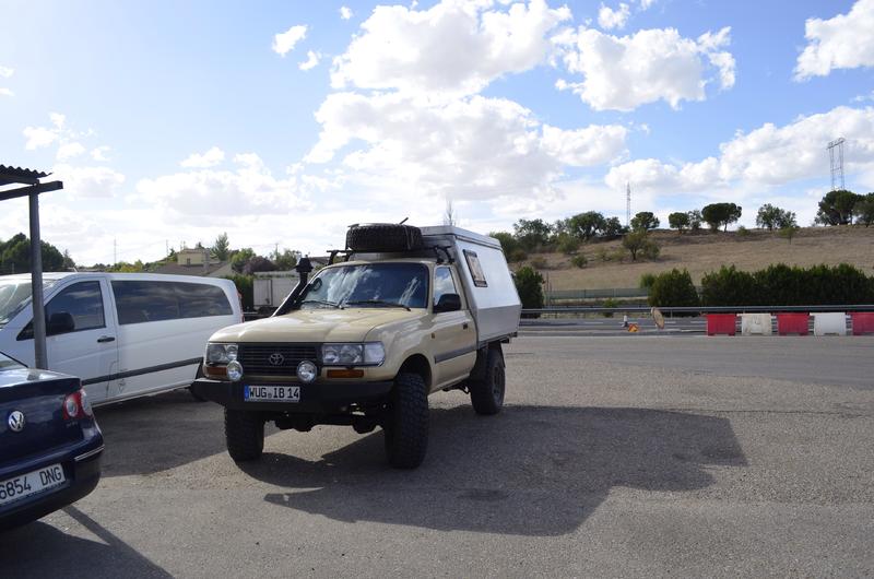

Ich hatte mir früher auch einen Aufbau mit nach oben verjüngenden Seitenwänden gebaut und es nachher sehr
bereut! Kann ich zumindest bei Längssitzbank nur dringend von abraten. Die menschenunwürdige Sitzhaltung hat
mich auf Dauer echt genervt und der Umbau zu geraderen Bordwänden wäre so aufwändig gewesen, da hab ich mir
lieber eine andere zugelegt und zurechtgemacht.
Jeder macht seine Fehler lieber selber, aber ich kann nur davon abraten, auch wenn mir mein Aufbau damals sonst sehr
gut gefallen hat.
So sah das bei mir aus und war nix gut für den Rücken:

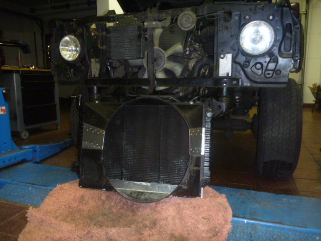

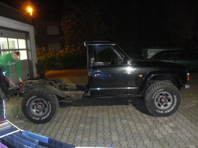

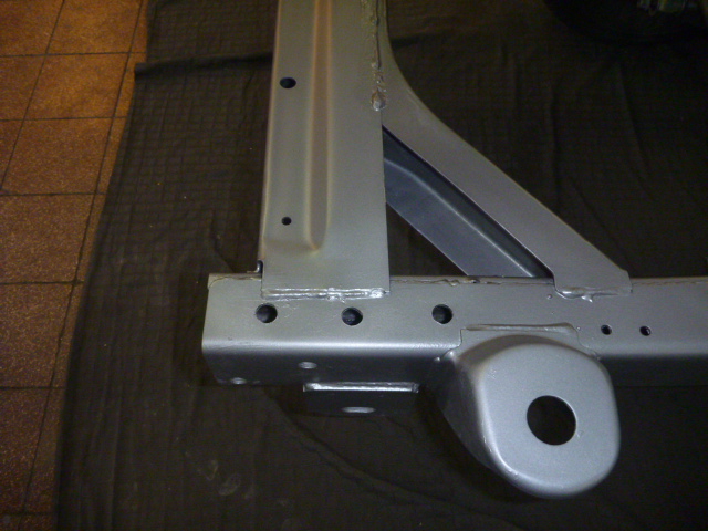

BeitragVerfasst am: 25.03.2015 08:39:49    Titel:
Das mit den sich verjüngenden Seitenwänden kann ich nachvollziehen, aber ich werde es riskieren.

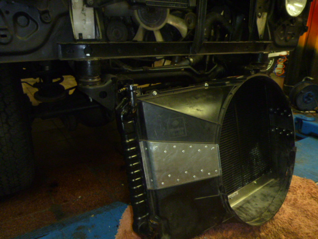

Die Vorbereitungen gingen weiter:
Rahmen gereinigt und nochmal grundiert.(Wenn man schon dabei ist)
Bodylift eingebaut. Schaltung und Kühler sind geändert. Smile

BeitragVerfasst am: 29.03.2015 16:28:49    Titel:
Hallo, was hast Du an Schaltung und Kühler geändert (größerer Kühler?) ?
maver
Wohnort: Marschacht
1. Ford Ranger 2AW
BeitragVerfasst am: 29.03.2015 16:30:28    Titel:
Ich habs, bestimmt wegen dem Bodylift Hau mich, ich bin der Frühling

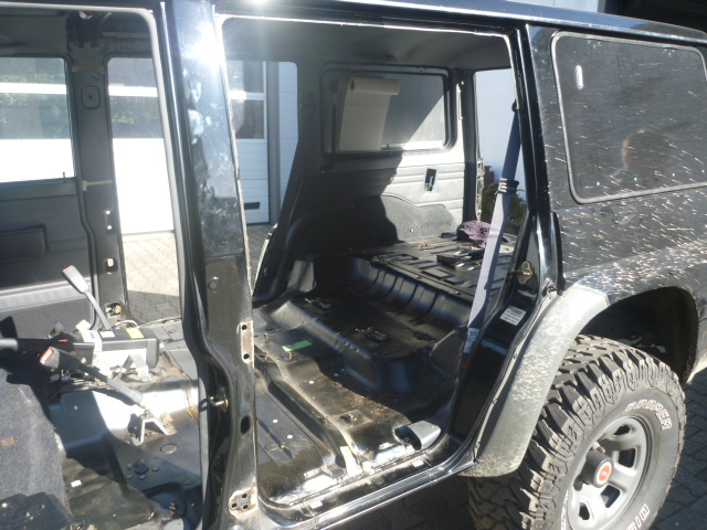

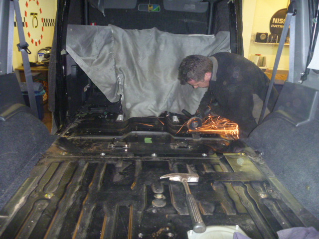

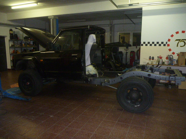

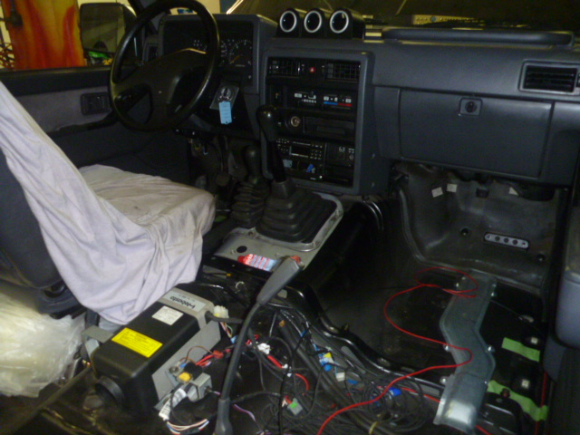

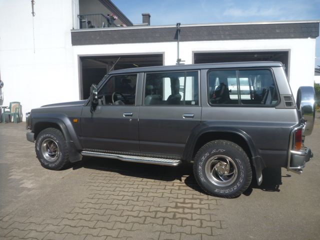

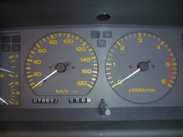

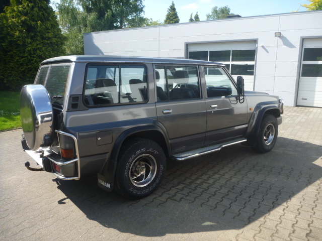

BeitragVerfasst am: 25.06.2015 15:51:50    Titel:
Kleiner Zwischenbericht.
Das Abschneiden viel mir recht schwer und da ich den Y60 von der Form her sehr schön finde (wenn man ihn herrichtet wie Offroadfan) und sich mir die Gelegenheit geboten hat, habe ich zugeschlagen.(Manchmal ist man schon bekloppt)
1.Hand
Scheckheft gepflegt
74000 KM original
alle Tüv Berichte
Wird jetzt erst mal weggestellt.
