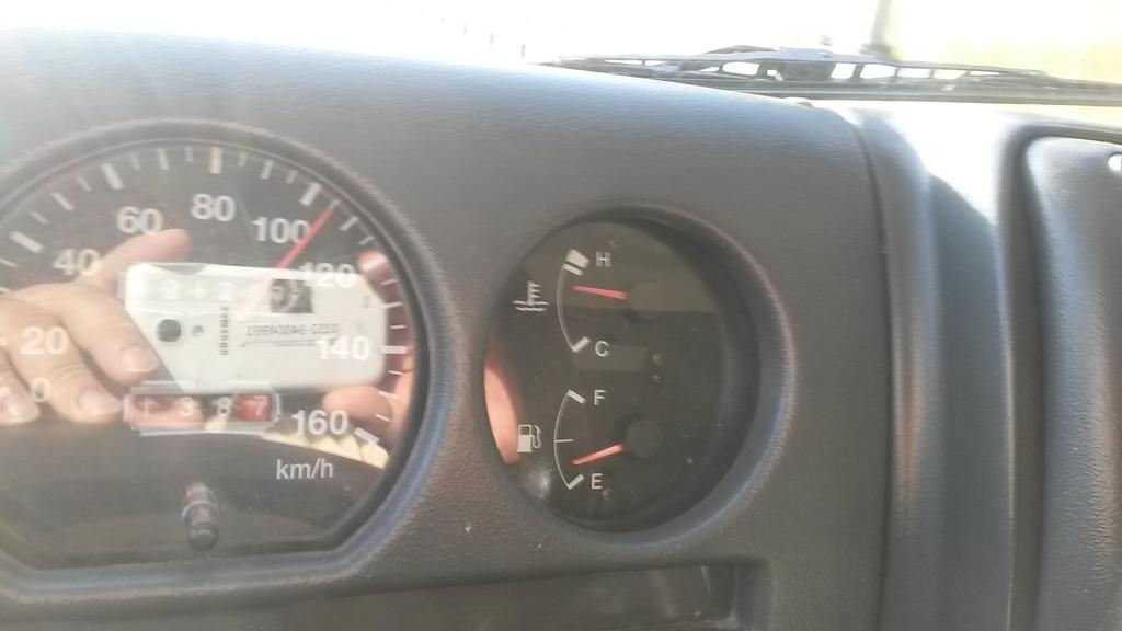

Heute das erste mal auf der Autobahn. Aussentemperatur 16°, Geschwindigkeit 110 km/h, Fahrzeug unbeladen.
Motortemperatur stieg auf 2/3.
Ist das bei euch auch so?.

Nein, das ist nicht so. Auch an Sommertagen mit 3,5 Tonnen am Haken nicht. Der Thermostat ist da einer der üblichen Verdächtigen. Wenn der nicht mehr richtig öffnet, wird der Motor unter Last zu warm. Gibt es in der Bucht für unter 20€.

Danke. Dann fliegt er raus.
Beim 250GD war das normal.
BeitragVerfasst am: 03.07.2018 13:29:03    Titel:
Ich weiß, bei den alten VW war auch bei Dreiviertel alles OK. Entweder mag es der Commonrail nicht so warm oder die Santana Anzeige ist nicht Halb bei halb (-:
Beim Kauf hatte meiner das auch, mit dem neuen Thermostat ist bei Halb Schluß. Und immer Winter kommt er jetzt auch auf Betriebstemperatur.
