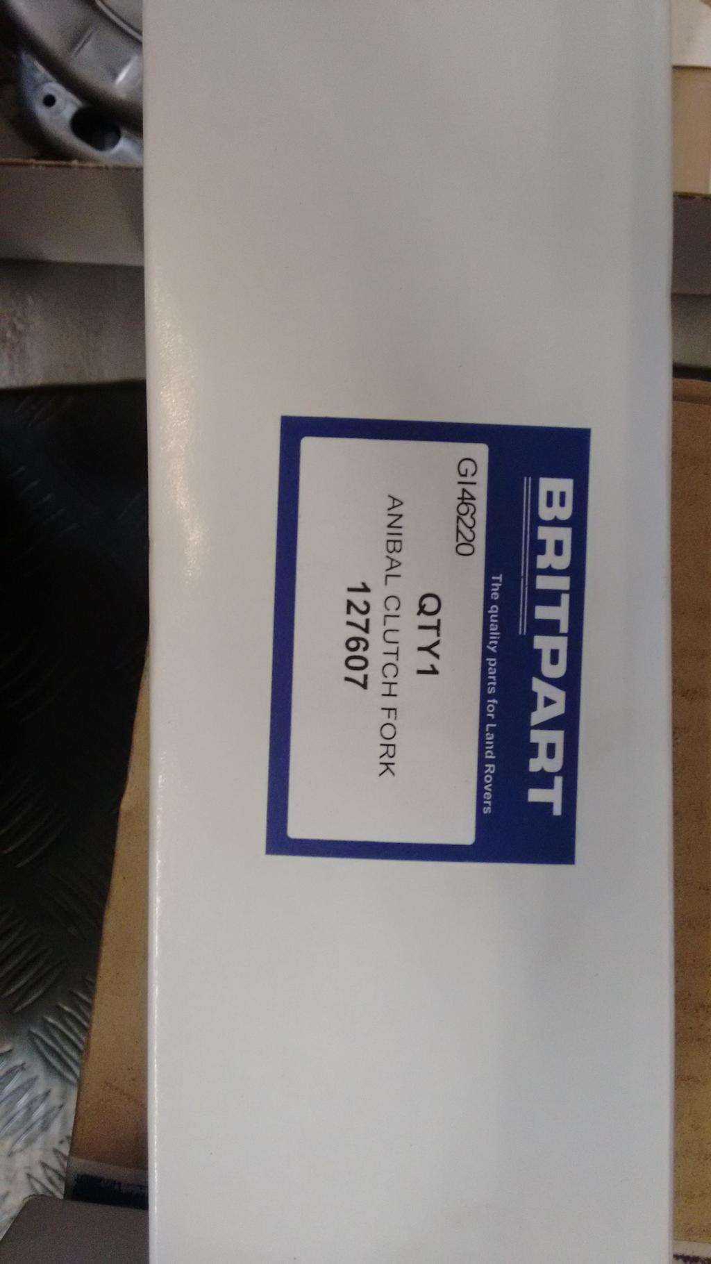

Bei mir ist die Kupplung vor einem Jahr neu reingekommen. Ist aber das Modell mit dem ZF Getriebe...
Die Gabel hatte ich mit ner Vergleichsnummer in GB bei Britparts 127607 für 90€ bestellt, da die "originale" sonst 180€ kosten sollte.
Hat super gepasst.
