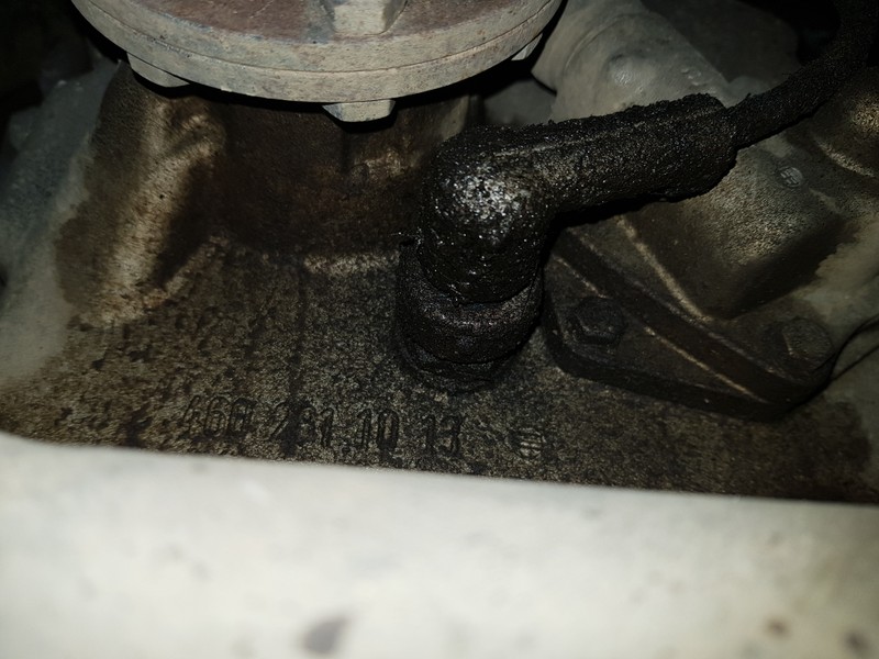

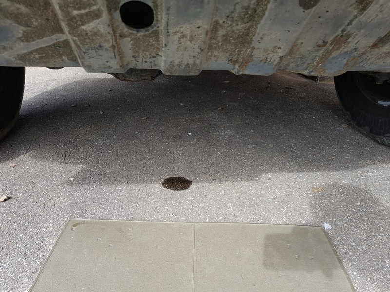

nach der Abholung verlor das Auto erst Kühlwasser und nun zuhause, bemerkte ich einen Ölfleck unterhalb vom Automatikgetriebe. Kommt das jemand bekannt vor?

Hmm, das ölige Ding was du da fotographiert hast ist das Verteilergetriebe und nicht das Automatikgetriebe.
Nichtsdestotrotz, ja es kommt mir bekannt vor.
Altes Auto halt. Da geht der ein oder andere Simmerring mal kaputt.

Ist bei den älteren G nicht unüblich das die Simmerringe nachlassen. Auch an den Achsen nur dort ist es aufwändiger.
Kommt auch öfter mal bei Militärfahrzeugen vor die länger gestanden haben. Dort gehen dann auf den ersten paar tausend Kilometer öfter mal Dichtungen hinüber weil hart etc.
Den Kühler kann ein Kühlerbauer wenn nicht Kernschrott, richten indem ein neues Netz eingesetzt wird.

Dankeschön, kaufte das Auto erst vor drei Tagen. Das es nichts tragisches sein kann, ist mir natürlich klar. Auf dem Auto ist noch ein Jahr Gewährleistung, na ich bringe ihn morgen in die Werkstatt und der soll mal alles checken.
