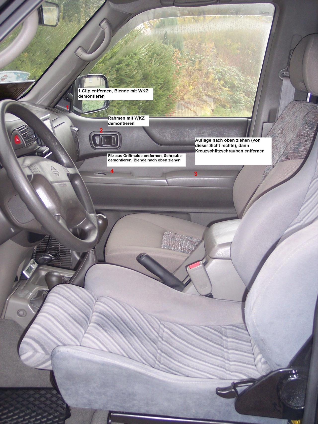

Winke Winke So, auf die Schnelle...
Das brauchst du dazu (ganz rechtes Werkzeug):
http://www.pimpmysound.com/Zubehoer/Werkzeuge/Werkzeuge/Profi-Demontage-Werkzeug-Set::3000.html
und einen Kreuzschlitzschraubendreher.
Pos. 2 ist ein bißchen ein Gefummel. Du musst den Rahmen oben und unten zur Mitte hin drücken und dann vorne mit dem WKZ rausdrücken und nach hinten schieben. Obskur
...und hier noch ein Bild, von meinem vorigen Patrol (habe leider kein Besseres):
Dann die Verkleidung mit Hebelwerkzeug demontieren.
Dabei immer an den Clips arbeiten, sonst "reißen" diese aus der Verkleidung.

Pos. 2 : Blende muß man oben und unten nach außen drücken (nicht nach innen) !!!
Wenn du andere LS verbaust, bekommst du ein Problem mit dem Einbaumaß.
Lochkreis ist von einem 16er LS, der LS ansich ist aber fast ein 13er.
Habe mir Adapterringe gemacht und 16er verbaut.
und hier noch der Thread:
