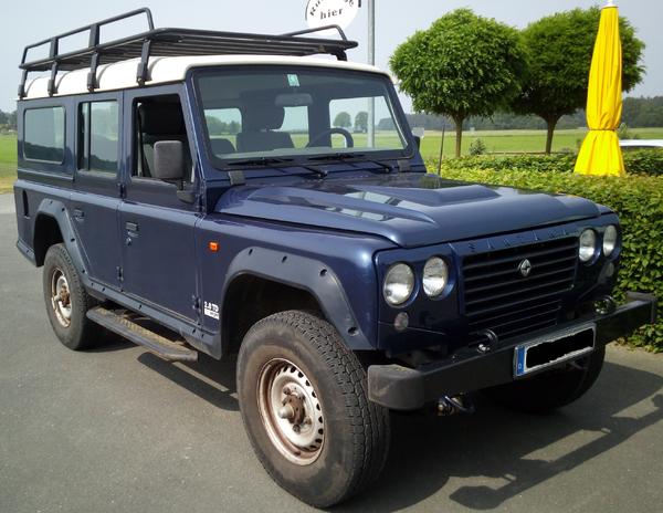

Ich habe meinen PS-10 am Wochenende mit 75.000km auf der Uhr abgeholt.
Das Fahrzeug ist in gutem Zustand, hat wenig Rost und einige Teile wurden bereits erneuert. Also zuerst alles einmal ausgebaut und geputzt... Leider am Sonntag ohne Staubsauger und Hochdruckreiniger. Hierbei sind mir doch einige Dinge aufgefallen und viele Fragen an euch erfahrene entstanden:

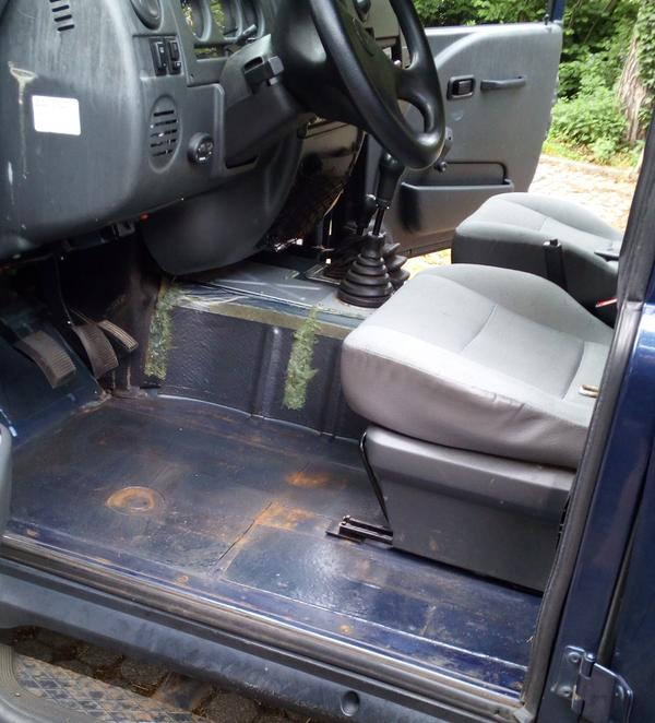

- Die eingeklebten Dämmmatten auf dem Boden: Müssen diese zwecks Rostvorsorge einmal raus, der Boden inspiziert bzw. gereinigt und druch Alubutyl ersetzt werden?

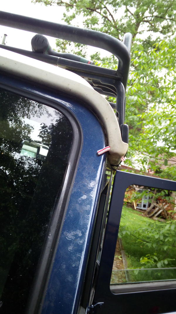

-Türdichtungen: Leider ist im Dach an der Vorderseite kein Ablauf und das Wasser ist an den Ecken der vorderen Türen oben in die Dichtung gelaufen und unten dann schön in den Innenraum. Momentan habe ich am Dach abläufe gebastelt und die Öffnung in der Dichtung oben abgeklebt. Jedoch ist dies auch keine Dauerlösung. Gibt es von euch hier bereits Ideen oder Umsetzungen? Die Dichtungen an sich sind alle i.O., jedoch weiß ich nicht, ob alle Übergänge (unten an den Türecken) richtig sind. Habt Ihr da Fotos von euren Ecken?

Sieht nach einem ganz guten Kauf aus, natürlich abhängig vom Preis.

Gratuliere zu dem doch recht schonen Santana...

Fahrzeugboden: Unter der Dämmung kann natürlich auch Rost sein, würde aber nur die Stellen wo es bereits braun ist mit der Flex schleifen bis das Blech keinen Rost mehr aufweist... Darauf Rostumwandler, Grundierung und Lack...

Türdichtung: Die vom Defender kann man ranbasteln

P.S. Mike Sanders habe ich noch eine halbe Tonne hier stehen, Alubytul würde ich nicht auf den Boden verkleben, die hinteren Fenster stehen mir auch noch bevor, Unterboden ist bei mir mit Brantho Korrux (als Norddeutsche aus Schiffahrt bekannt) gerne mit Owatrol ergänzt. Spiegel: Sag Bescheid, ich brauche einen für Beifahrerseite.... und Lack: Da habe ich es einfach, ich habe noch die alte Beschichtung ohne Klarlack... also einfach polieren :-)

- Mittlerweile habe ich die alte Bitumenmatte auf der Fahrerseite rausgerissen und darunter nur ganz leichten Flugrost entdeckt. Also nichts dramatisches. Da ich jetzt aber die eine Matte raus habe, werde ich in den nächsten Wochen alle anderen ebenfalls rausholen, dann den Boden mit einer Flex und CSD Scheibe abschleifen (durch das entfernen sehr viele Kratzer im alten Lack) und mit Brantho Korrux 3in1 neu lackieren.
(BK, da ich das Aussehen und die Verarbeitung gerne ausprobieren möchte. Ich spiele mit dem Gedanken, das ganze Fahrzeug damit zu lackieren, da man mit BK und einer Rolle ja eine schöne Struktur in den Lack bekommen soll.)
Wenn alles getrocknet ist, kommt Alubutyl drauf und fertig.

- Das Dach hatte ich vor zwei Wochen einmal abgenommen, komplett gereinigt und wieder neu mit Dekalin aufgeklebt (natürlich auch geschraubt). Leider hilft das immer noch nicht, wenn das Wasser weiterhin in die Schaumstoffdichtungen "kriecht", weil die Strohhalme als Abtropfkante nicht ausreichen. Hat da jemand von euch etwas gebastelt das funktioniert? Irgendwelche Schläuche oder Kanten?
