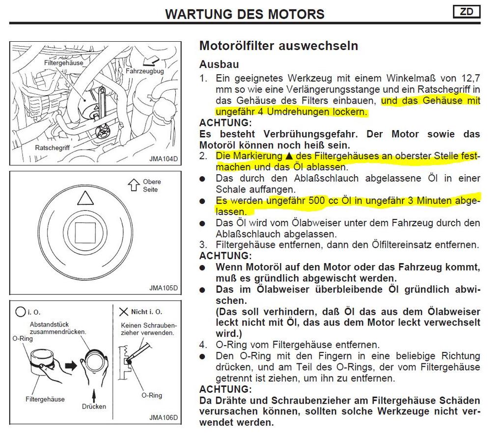

hatte den Feiertag genutzt und mal am Dicken en Ölwechsel gemacht.
Einmal im Jahr sollte man es machen, selbst wenn man, so wie ich nur 3 Tsd Km´s im Jahr fährt.
So nun zum Thema, der Ölfilter sitzt ja an einer super Stelle und der Konstrukteur hat sich sicher was dabei gedacht den seitwärts an den Motorblock zu setzten. Bei meinem Kampfelefanten ist davor noch die Standheizung verbaut, so das ich mir erst mal vorher die Finger brechen musste um den Filter da heraus zubekommen.
Wie das in so einem Filter ist, ist da jede Menge Öl noch drin. Folglich habe ich etwas die Garage geflutet. Was ich erkennen konnte, war das unterhalb des Ölfilters wie so ein kleiner rechteckiger Trichter ist. Frage, führt der in einen Schlauch oder Rohr? Ist mir bisher noch nicht aufgefallen. War nicht der erste Ölwechsel, aber der erste mit viel Sauerei.
Karre sieht jetzt aus wie Sau, Motorhalterung, Achse, usw. voll Öl.
Wenn da ein Rohr ist, hat das einen Verschluss??? Oder, was habe ich Heute Falsch gemacht. Wie schon geschrieben, nicht der erste Ölwechsel an dem Karren. In meinem Werkstatthandbuch finde ich leider keine Antworten auf solche profanen Fragen. Was ich sehen kann,ist das man den Ölfilter mit genau 25 Kp anziehen sollte. Früher hieß das "Handfest". Lach

ich poste mal den Screenshot von der Seite im WHB wo das beschrieben steht (für den ZD30):
LG
zirri

Normanl endet der Schlauch, der an der Auffangschale dran ist, irgendwo neben der Ölwanne.
Bei mir war der Schlauch die ersten male verstopft, also hab ich auch die Wanne geflutet und wieder umstständlich gereinigt. Also einfach mal nqch den Schlauch gucken und durchblasen. Dann sollte das beim nächsten Ölwechsel wieder klappen.

Jep, es war der Schlauch verstopft.
Und wieder etwas gelernt, vor dem Ölwechsel kontrollieren ob der Schlauch frei ist.
