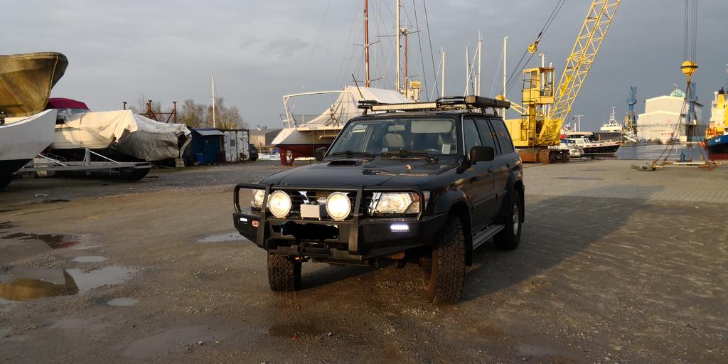

Moin Leute, ich suche für meine ARB Windenstoßstange für den Nissan Patrol Y61 Unterlagen für die Eintragung beim TÜV .Ich habe leider für meine Stoßstange keine Unterlagen mehr :/. Wäre sehr nett, wenn ihr mich unterstützen könntet.
Freundliche Grüße
P. Escobar

Kurz und bündig: gibt es nicht. Die ARB geht einzig und allein per Einzelabnahme. Ich hab die am Disco 2 und am Defender, beide beim TÜV Hessen abgenommen.

Mit Rammbügel und Astabweisern eingetragen YES
Für die ARB ohne Rammbügel, die sog. "Sahara Bar", gibt es ein TÜV-Gutachten.

Da gab es nie etwas dafür. Wo hast du die den gekauft?
Nen guten TüVler suchen, dann klappt das schon.

Ich habe meine gebraucht gekauft wieder schick gemacht und angebaut.
Gibt es denn evtl Prüfberichte vom TÜV die man von einer eingetragenen bekommen könnte?

Ich möchte behaupten, soetwas geht nur per Einzelabnahme. Zumindest war es bei mir so.

...kann ich so nicht sagen, ich habe das komplett Paket gewählt. Mit TÜV und Scheinwerfer samt Montage...
Aber die Gebühren vom TÜV kann man erfragen. 101 Euro oder so....
