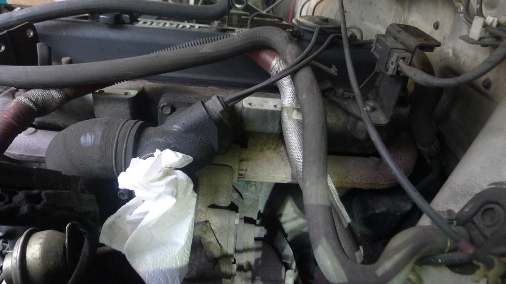

Heute war ja ein warmer Tag in Berlin, also nach dem Essen nochmal raus auf die Strasse und die Motorhaube auf. Habe Luftfilter und Ansaugbrücke entfernt um einen guten Blick zu haben. Einlassseitig am Turbo alles leicht ölig aber nichts Schlimmes. Krümmerdichtung sieht gut aus, keine Rußspuren an den sichtbaren Stellen. Lediglich an der Krümmerbrücke an einer Stelle, ungefähr in Bildmitte, kleine Spuren:
Schließlich habe ich auch das obere Gummi der zwischen Brücke und Ansaugtrakt des Turbo abgenommen um die Schaufeln zu sehen. Ist etwas schwer einsichtig aber sieht ebenfalls für meine Augen gut aus:
Die Welle hat weder axial noch radial merkbares Spiel und lässt sich auch leicht drehen.
Wastegategestänge habe ich auch ausgehängt und die Klappe lässt sich leicht und mit definierten Endpunkten bewegen. Vorspannung des Gestänges ist ca ein halber Stiftdurchmesser. Vorspannnung hab ich so gelassen erstmal:
Also alles wieder zugemacht, angelassen, Motor läuft. Kann natürlich hier nicht richtig drehen lassen um die Uhrzeit.
Fazit: bis hierher keine sichtbaren Schäden, no idea warum der nicht richtig Druck aufbaut. Letztendlich müssen Zahlen sprechen. Ich werde mir mal eine Ladedruckanzeige bestellen und einbauen, dann sehen wir weiter...
