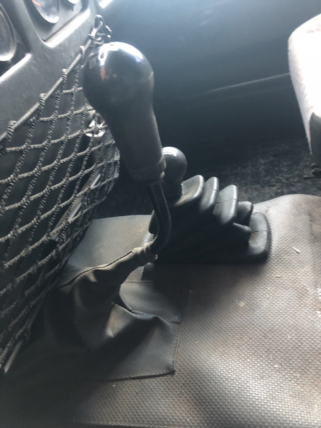

Gerader oder gebogener Schalthebel ?

Hallo Sergeant,
ich glaube es ist der gebogene Schalter.

Ok wenn es der geboegene Schalthebel ist, dann hat dein 2006 er Santana, genau wie meiner, noch das alte Landy LT 85 Getriebe.

Here is an image of the ZF gearbox gear shift lever:
If you tell me your chassis number (PM is fine), then I can tell you which gearbox your PS10 had installed when it left the factory.
