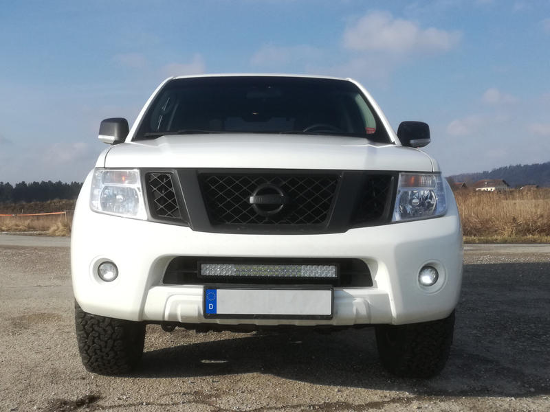

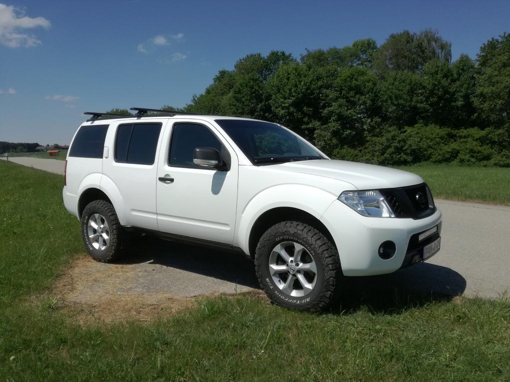

ich bin jetzt zu Nissan gewechselt.
Das ist mein neuer Untersatz!

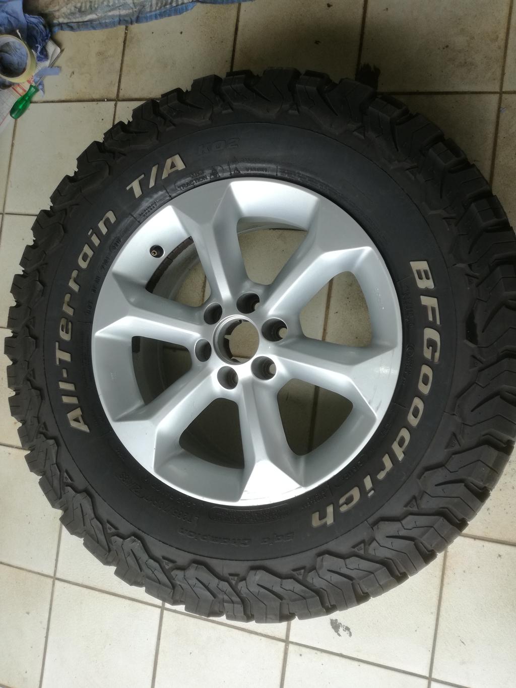

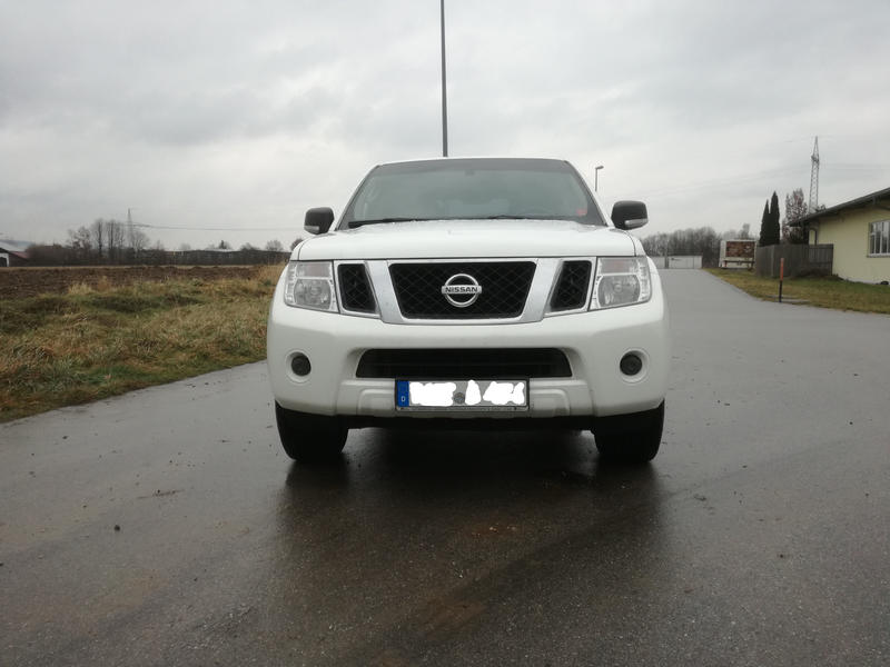

Nissan Pathfinder R51 Bj 2011 190 PS 6 Gang Schalter
Serienzustand
Mit OME Fahrwerk 40mm Höher und BFGoodrich All-Terrain T/A KO2 265/70R17
Nebelscheinwerfer mit Tagfahrlicht, Zusatzscheinwerfer Lightbar und Kühlergrill Matt Schwarz

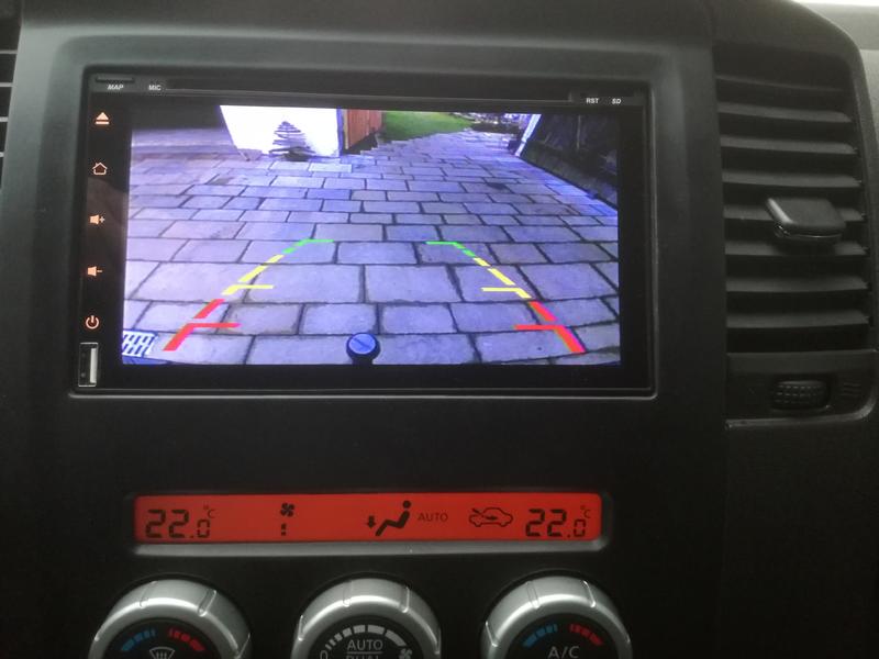

Neues Android-Radio mit Rückfahrkamera

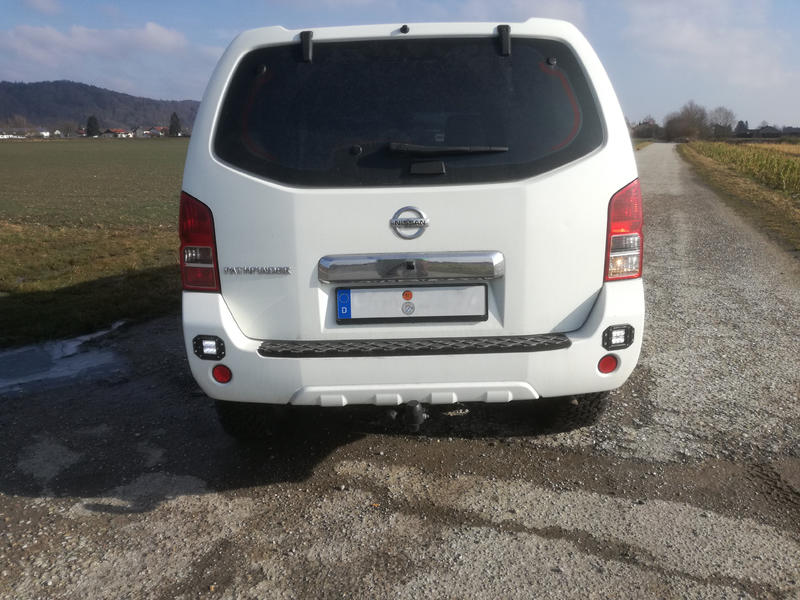

Zusätzliche Rückfahrscheinwerfer

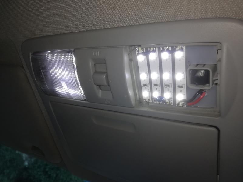

Innenraumbeleuchtung auf LED umgebaut
Nein es war noch nicht alles, wenns wärmer wird gehts weiter!
Schöne Grüße aus Niederbayern! ANDY

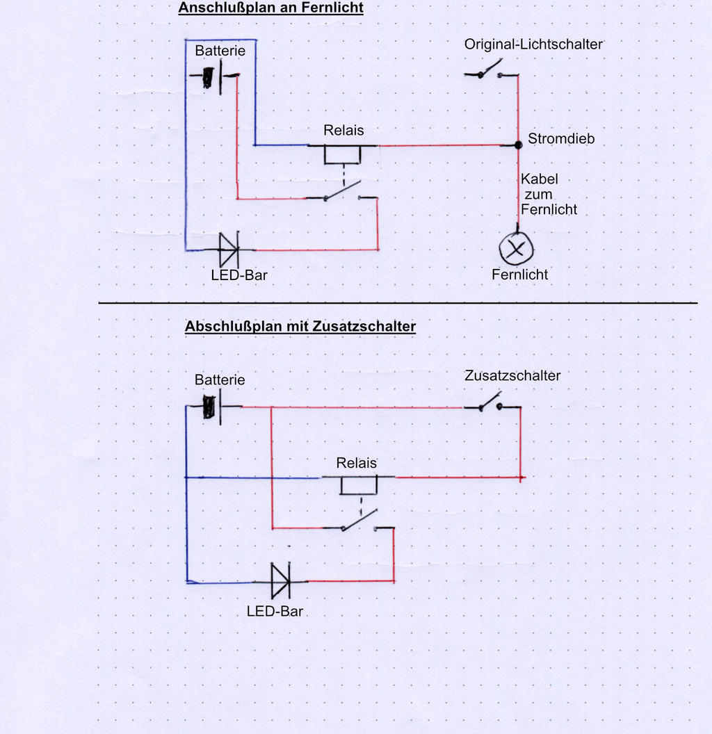

Erzähl mal was zur Lightbar. Wie ist die geschaltet? Einfach zusammen mit dem Abblendlicht? Mit Zulassung? Wie ist die Lichtausbeute da unten? Finde die Originalbeleuchtung bei unserem Pathfinder nämlich auch eher mau und Deine Lösung optisch schön gelungen.

Ich habe runde Rückfahrscheinwerfer in den Aussparungen für die Reflektoren verbaut und die Reflektoren etwas höher angeklebt.

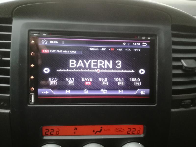

Was für ein Radio hast verbaut?
Hat das DAB-Empfang?
Finde bei meinem mit original Radio den Radiooempfang nämlich grottenschlecht von der Empfangsstärke ner.

Die Zusatzscheinwerfer vorne und hinten sind mit e-Prüfzeichen!
Die Lightbar hab ich über ein Relais mit dem Fernlicht geschaltet, und es wird Taghell.
Das Radio ist ein XOMAX-XM-2DA690. Ohne DAB Empfänger, anschluß ist wäre möglich!

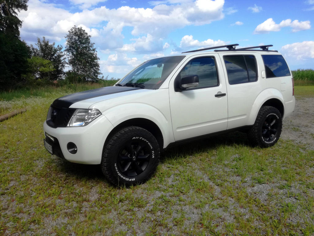

So ein paar kleine updates:

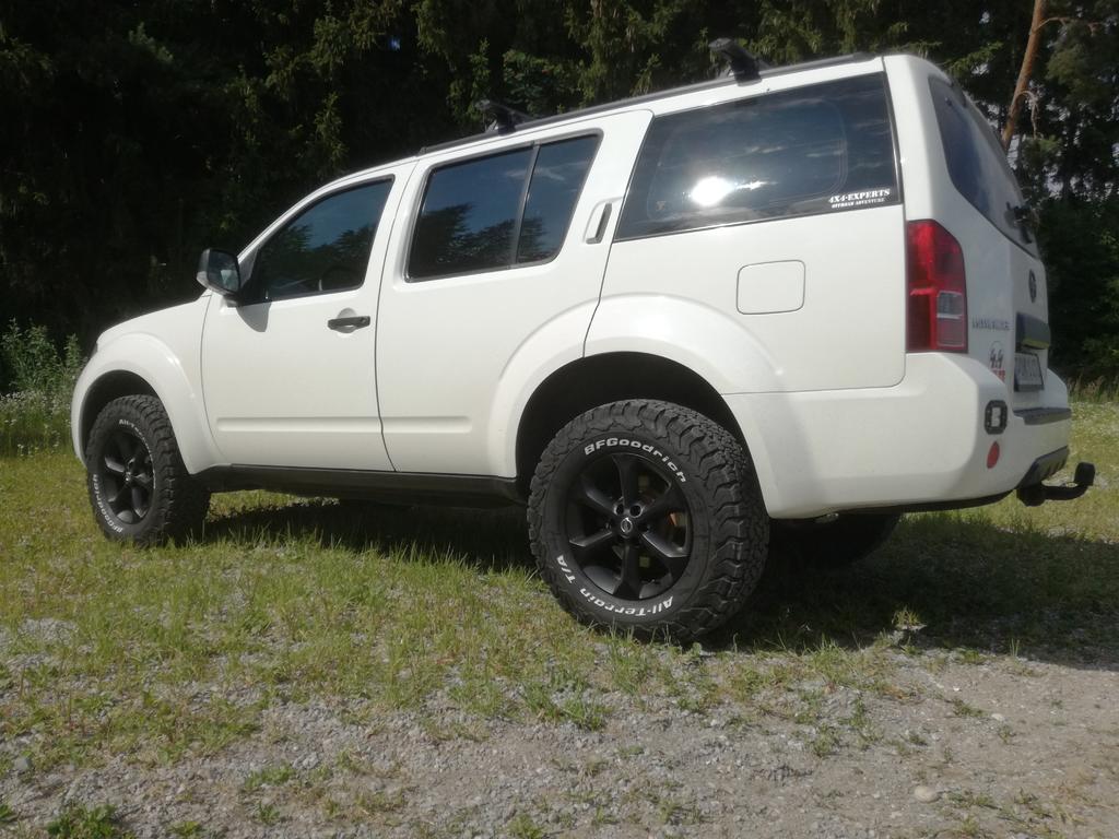

Kompletter Unterfahrschutz aus 5mm Alu liegt schon vorgebogen zuhause, muss nur noch angepasst, zurechtgeschnitten und geschwärzt werden.
Jetzt auch mit Rhinorack
Mit Plasti Dip mach i nix mehr! Hab die Einstige, Kühlergrill, Heckklappengriff und Nissanzeichen hinten, vorne und hinten mittig der Stoßstange mit Herculiner gemacht, sieht g..l aus. Nur der Schriftzug auf der Heckklappe macht mir noch bedenken wie ich den Schwarz bekomme!

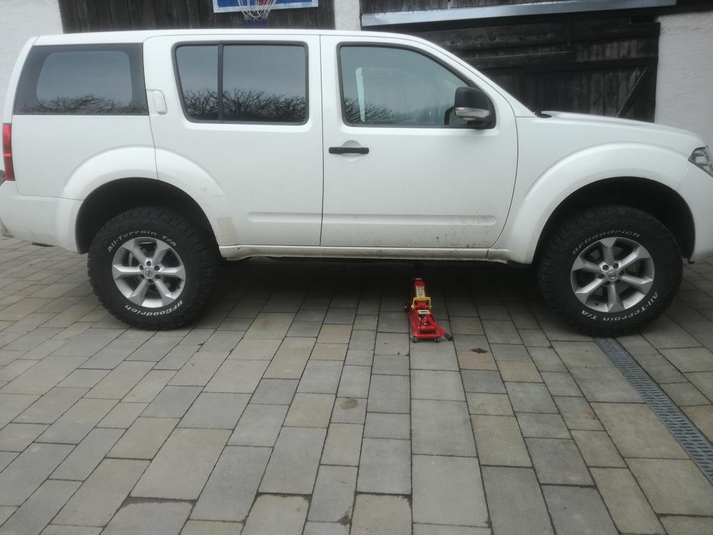

Zum direkt Vergleich ist zustand:(Fotos sind schon älter)
um 8cm aufgehoben

Kannst Du zur Lightbar noch eine genaue Typenbezeichnung oder einen Link zur Bezugsquelle nennen? Wie hoch war der Verkabelungsaufwand? Müsste eigentlich überschaubar sein, oder?

Hallo derBert,
ich habe die Lightbar hier bestellt:
https://www.amazon.de/gp/product/B01DXA1JJE/ref=oh_aui_detailpage_o08_s00?ie=UTF8&psc=1
ist von Afterpatz mit E-Prüfzeichen.
Verkabelung war eigentlich ganz einfach, hab sie mit dem Fernlicht geschaltet über ein Relais.
Siehe auf der Zeichnung die obere.
Kannst aber mit einem Zusatzschalter auch nur fürs Gelände wie die untere Zeichnung anschließen, mußt halt noch ein Extra Kabel in den Innenraum legen!

​Wieder etwas geschaft!
Die Motorhaube Teilfolieren lassen vom Profi!

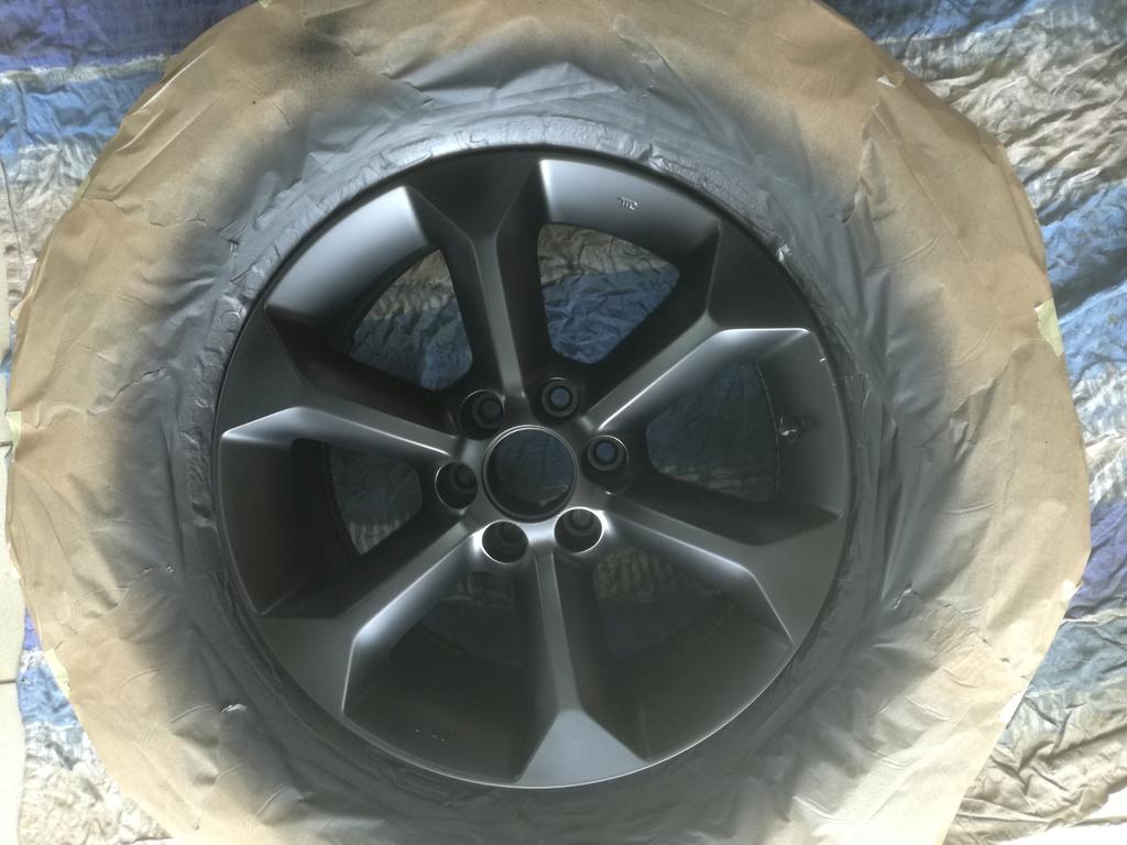

Und die Felgen hab ich auch lackiert, Schwarz Matt.

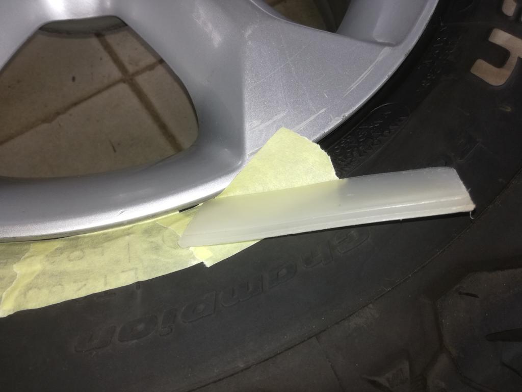

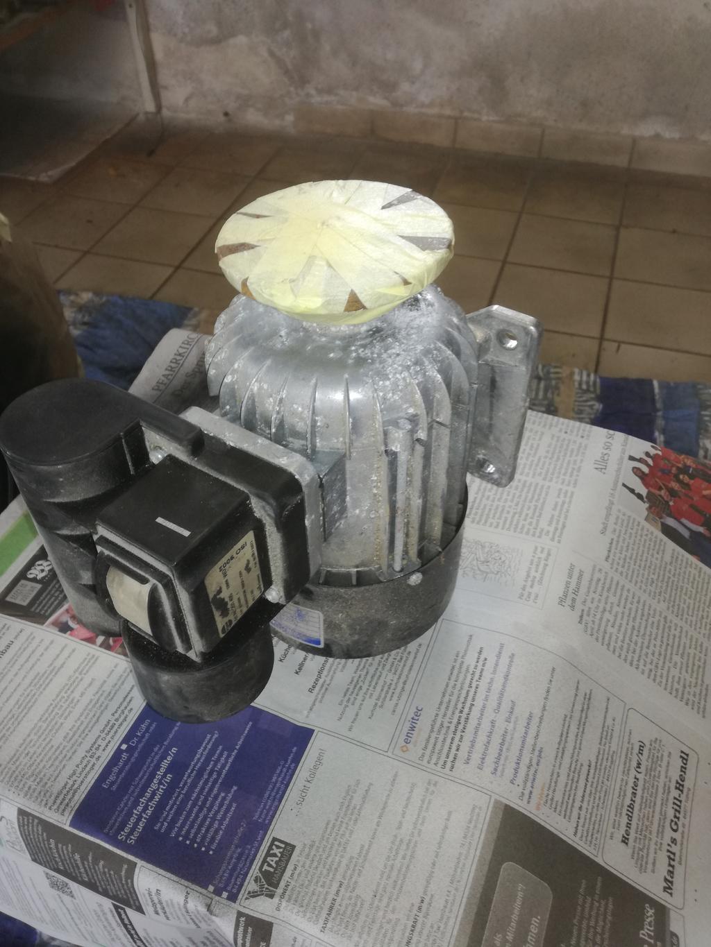

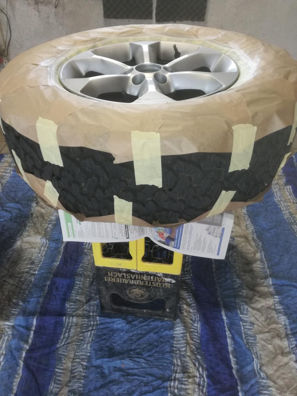

Erstmal eine Lackierhilfe gesucht:
ein alter Motor als Drehscheibe

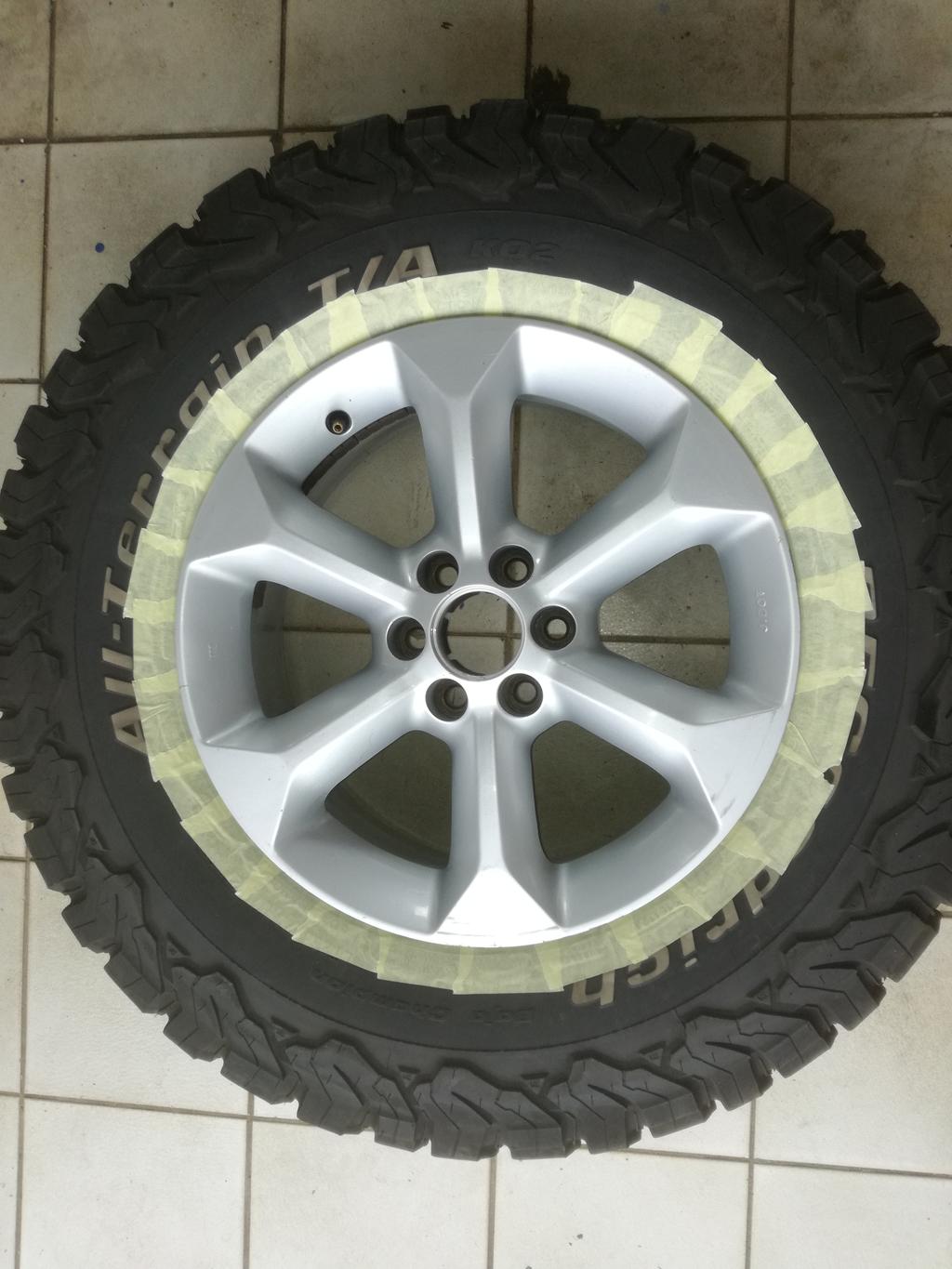

Felgen innen und aussen gereinigt, angschliffen und die komplette Luft ausgelassen (zum leichteren abkleben)
Mit Malerkrepp abgekleppt, mit Kunststoffspachtel läst sich das Krepp ganz easy unter die Felge kleben.
fertig abgekleppt aud rauf auf den Drehpunkt
ergebniss erste Schicht
Insgesamt hab ich Innen 2 aussen 3 Schichten aufgetragen und hab für die 4 Felgen 5 Dosen Schwarz matt gebraucht.

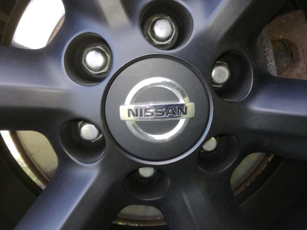

Nur das Emblem auf dem Narbendeckel hab ich lassen, das liese sich einfach und vorsichtig von hinten herausdrücken
Schaut doch gleich viel besser aus

Hast du die Felgen vor dem Lackieren gar nicht geschliffen?
Off-Road-Andy
Wohnort: Taubenbach
...und hat diesen Thread vor 3124 Tagen gestartet!
1. Nissan Pathfinder R51
BeitragVerfasst am: 27.06.2018 21:10:32    Titel:
Liebling hat folgendes geschrieben:
Sieht gut aus.
Danke.
Natürlich hab ich sie angeschliffen, und die gröbsten Kratzer auch gleich soweit es ging ausgeschliffen!

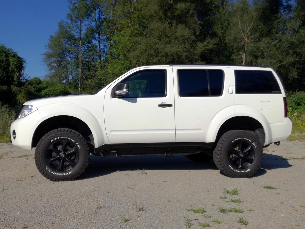

BeitragVerfasst am: 30.07.2018 11:08:23    Titel:

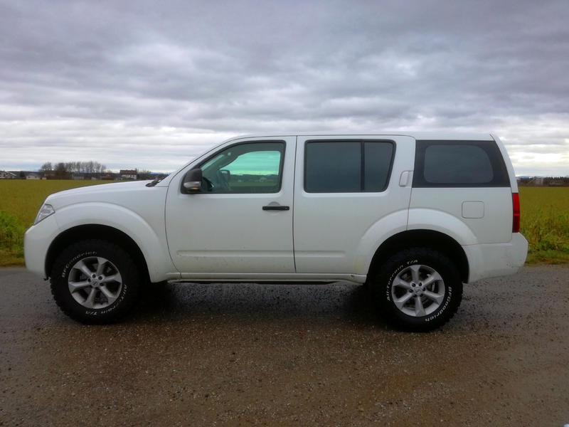

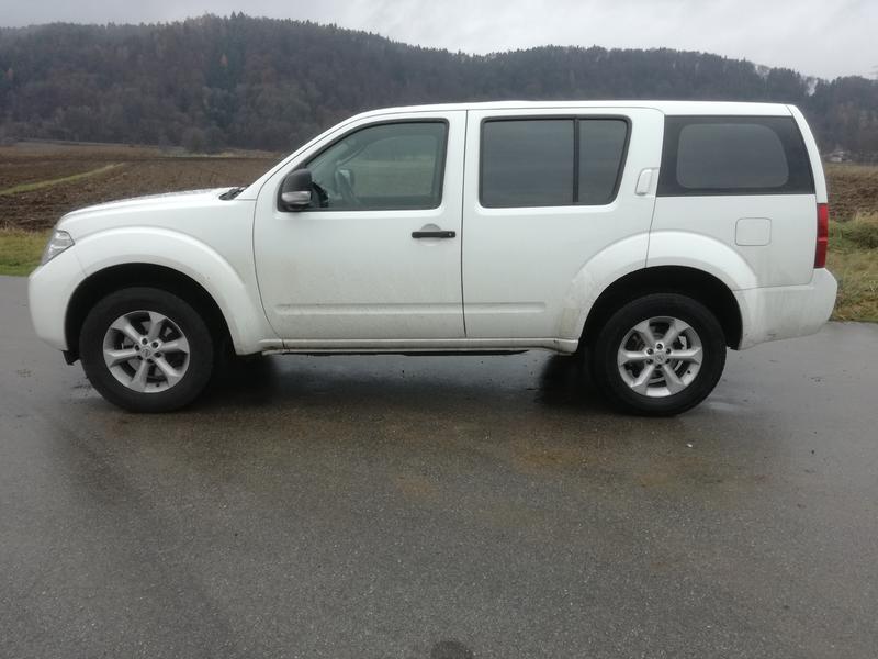

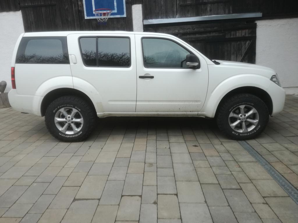

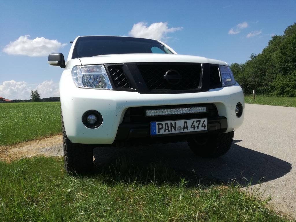

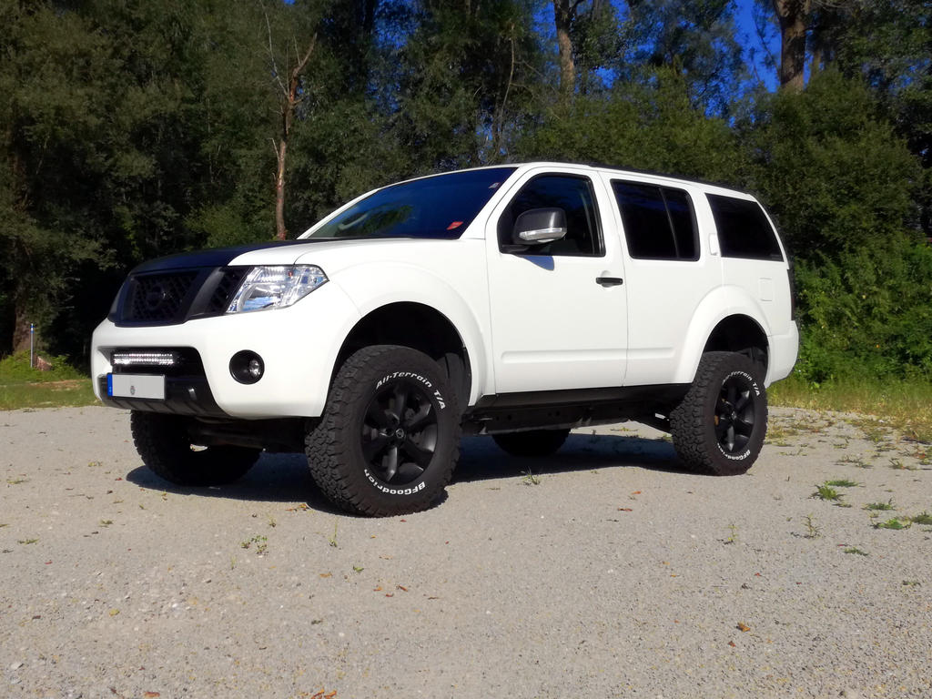

Jetzt ist der Bodylift auch eingebaut:
Vergleich zu vorher:
