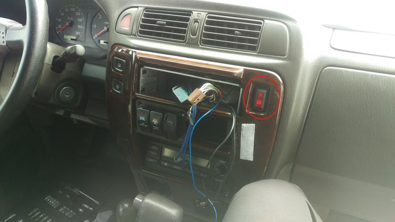

wir haben im moment ein kleineres interessantes Technisches Problem in der Radioverkablung:
sobald die Kiste ausgeschaltet ist, fängt sie nach kurzer Zeit an, die Antenne auszufahren und wieder einzufahren, sowie den Subwoofer ein/auszuschalten. da der Radio an der Verbraucherbatterie hängt und ich noch nicht so fit bin mit Autoelektrik, erst mal alles demontiert,
Beim demontieren ist mir dann dieser Schalter aufgefallen, den ich zu keiner Funktion zuordnen kann, evtl. Weiss hier einer Rat?

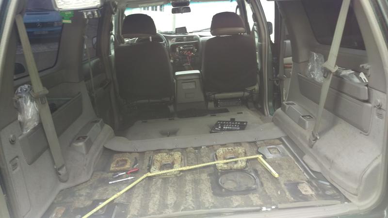

Um doch noch ein Erfolgserlebniss zu haben, sind wir kurzerhand in den Hinteren Teil gewandert und haben die Rückbank sowie den ersten Teil des Teppichs demontiert:

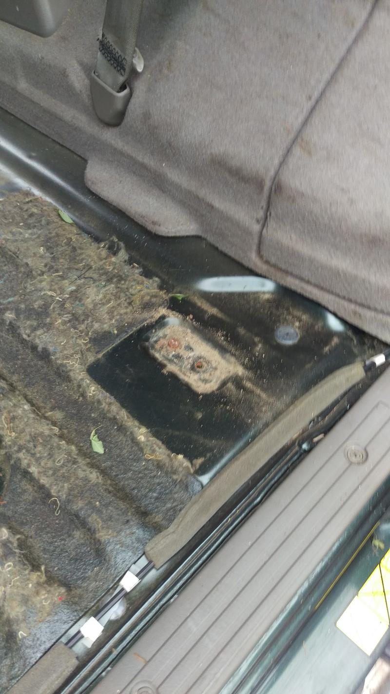

Dabei ist mir folgendes aufgefallen:
Was meint ihr noch weitersuchen? und sonst wie mach ich das am besten um es wieder schön/Rostsicher zu kriegen?
Schraube ersetzen, abschleifen und mit Lack drüber, oder noch spezielle Mittelchen anwenden?

Verkablung ist halt immer schwierig, am besten alles selber neu Verlegen oder machen lassen. Der Rost sieht jetzt in meinen Augen nach nichts aus :-).

Den Schalter konnte ich mit einem kurzen oder längeren Telefonat mit dem Vorbesitzer klären, er ist für die Zusätzliche Heckbeleuchtung Hau mich, ich bin der Frühling

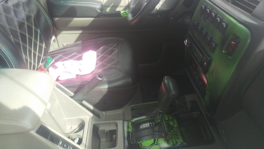

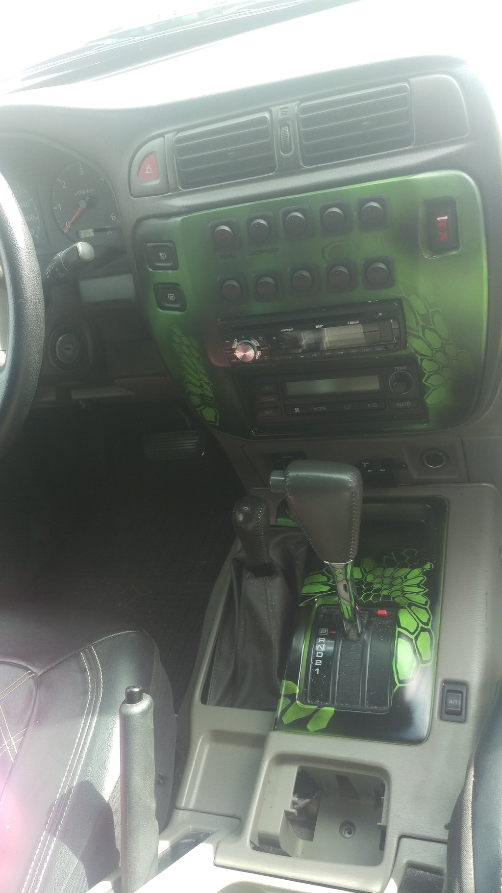

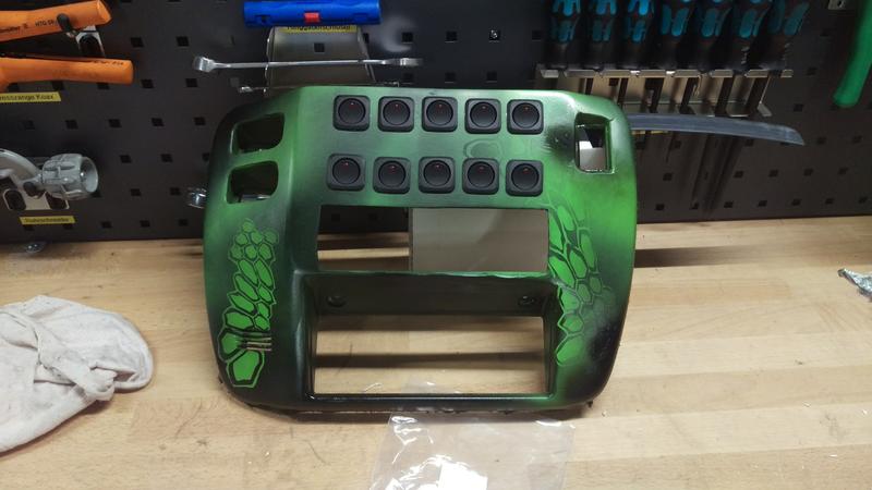

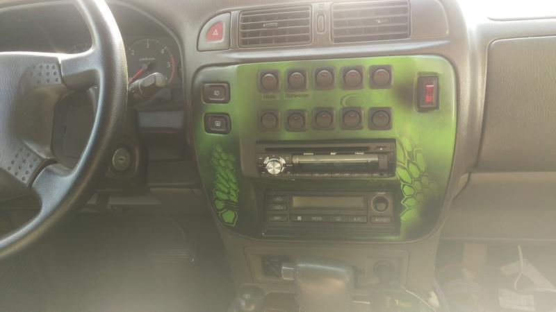

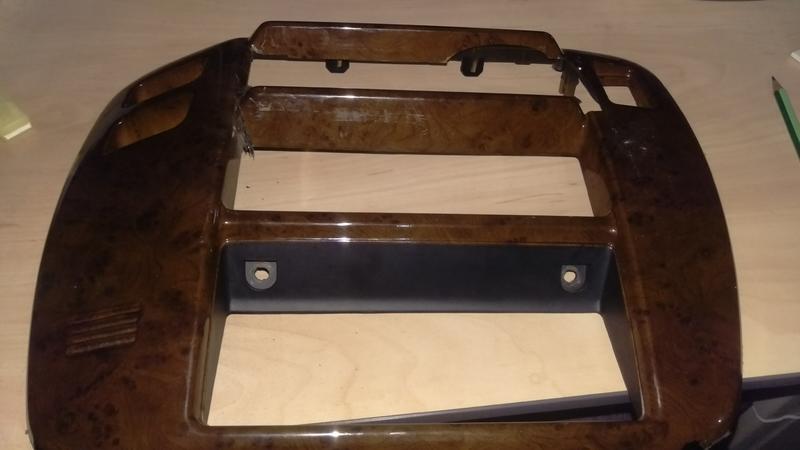

Original mit einem leichten Riss:

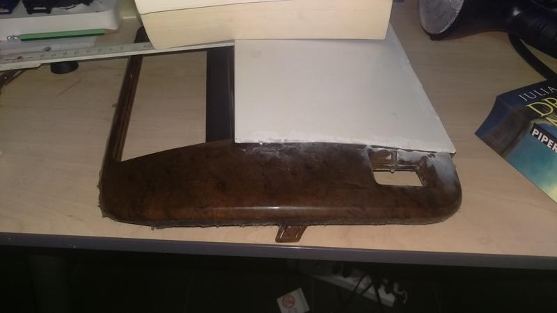

Anschliessend den Mittelteil rausgeschnitten und eine Plastikplatte eingepasst und verspachtelt
Dann lackiert und mit den Schalter für das zusatzgerempel versehen, warum so viele? nun als Elektriker Weiss ich, dass man nie genug schalter haben kann Grins
Schlussendlich eingebaut

BeitragVerfasst am: 15.08.2017 22:01:51    Titel:
Fenris_Sphinx hat folgendes geschrieben:
Nabend!
"Dann lackiert" klingt etwas untertrieben Smile das sieht ja hammergeil aus YES Wie hast Du das gemacht? Ist das gebrushed? Unsicher Will auch haben Zwinker

El-Dracho hat folgendes geschrieben:
Nabend!
Gruß, Björn
Aloah
Nun ich hab früher für mich und meine Kollegen ab und zu Waffen gebrusht, daher hatte ich noch die Abdeckfolienvorlagen rumliegen, allerdings ist der Autolack eine Sache für sich (völlig neues Terrain), deswegen noch nicht optimal. Aber für den ersten versuch bin ich ganz zufrieden.
Wenn ich mehr erfahrung habe mit diesem komischen Lack, oder wenn ich wieder auf die farbe wechsle die ich kenne, dann kannst du mir ja ein Angebot machen, dass ich nicht ablehnen kann Grins
Aber freut mich wenns gefällt

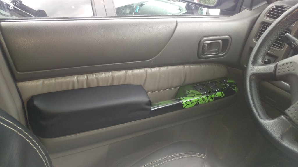

Ich wollte auch eine etwas bequemer armaufliegefläche beim fahren, deswegen die originale weggebaut, schaumstoff und kunstleder druf und schon liegt der arm schön bequem auf

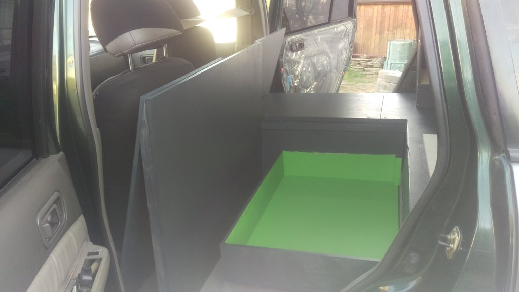

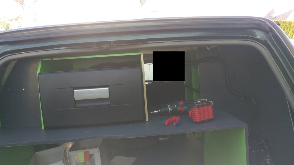

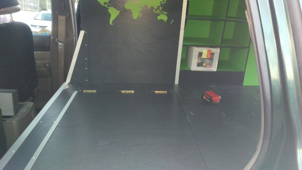

Unter dem Bett sollte noch eine kleine Staubox hin. für Reserveessen und sonstiges, nun ja klein ist anders:

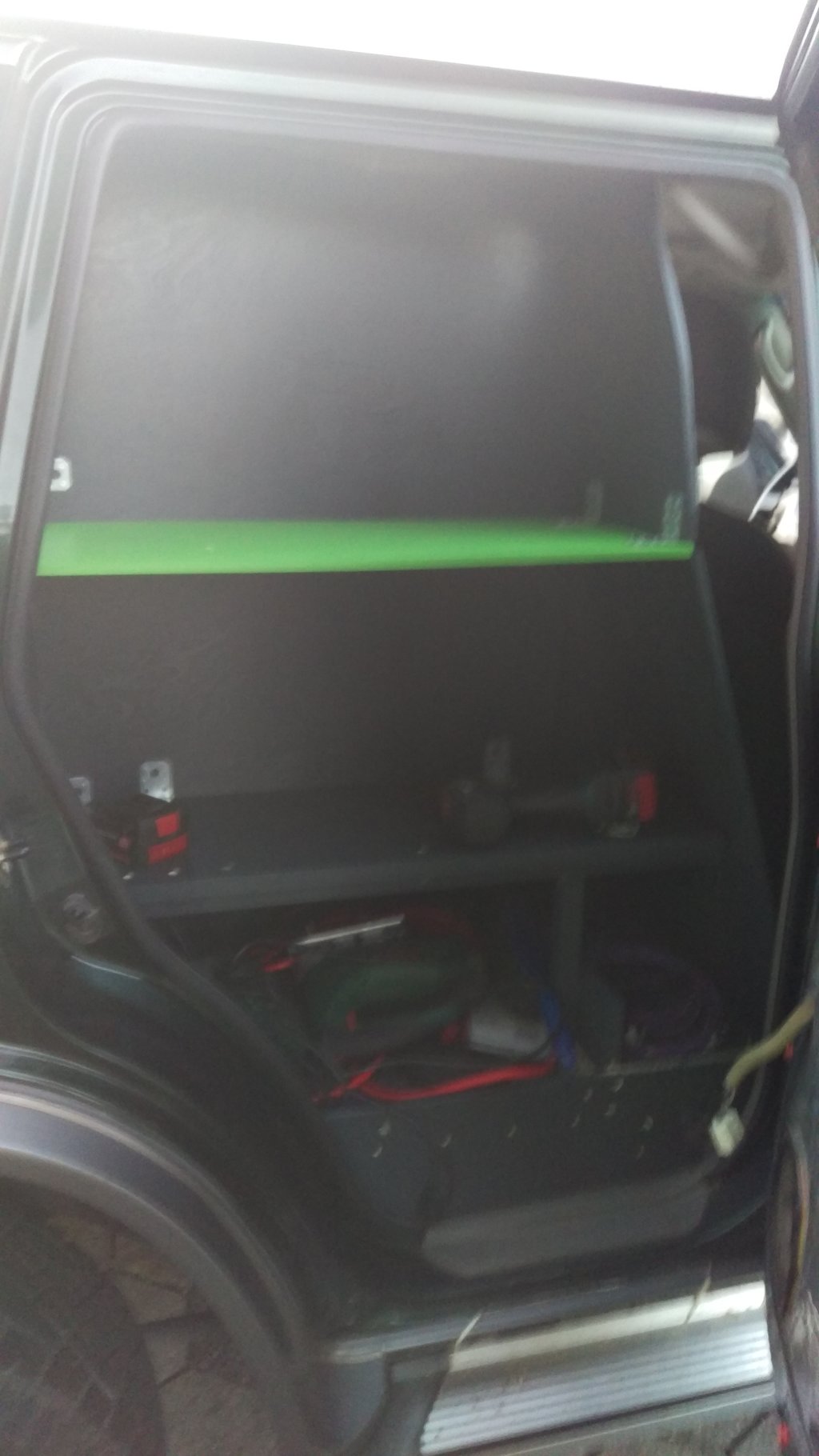

Hinter dem Beifahrersitz wird die gesamte Höhe als Stauraum für Schuhe, Werkzeug und Sonstiges Ausflugsgerödel verwendet

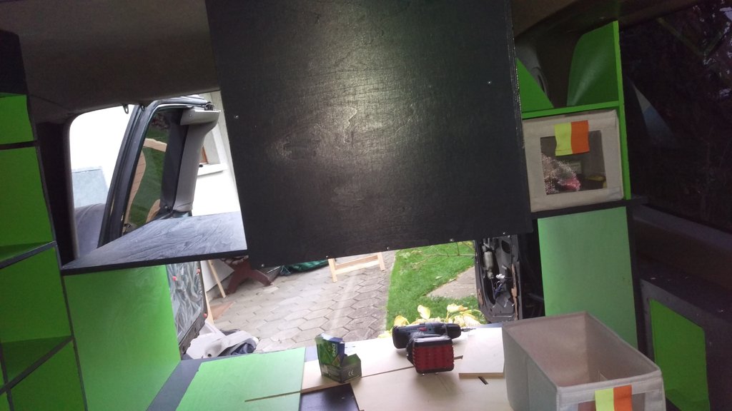

Um die Fläche überhalb der Liegefläche nicht komplett zu verlieren, hab ich einen kleinen Fussraum gemacht, der platz lässt die Füsse zu drehen, und darüber stauraum, hier mal die rohkonstruktion
von innen wurde die Beifahrerseite ausgenutzt um Stauraum zu schaffen für Kleider und genügend Platz um sich auch mal im Sturm gemütlich darin aufhalten zu können um ein Buch zu lesen
Hier im Rohbau
Hier mal angemalt

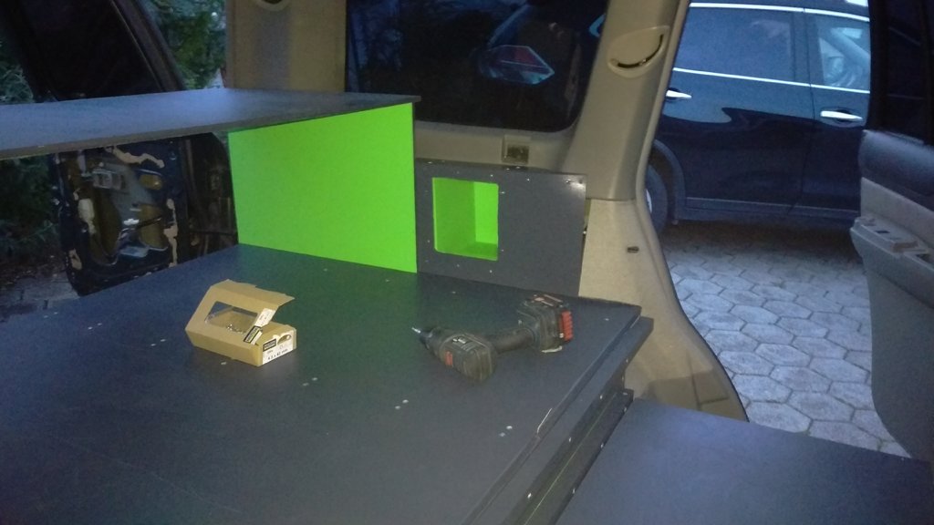

Hier mit einem leichten Schwenk über die Heckansicht

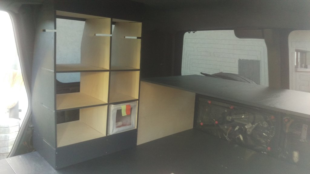

Hier sieht man die Rückwand der "Werkstatt" sowie den Kleiderschrank daneben
Als kleines Gimick noch ein fach für kleinzeugs an das man beim schlafen herankommen sollte
Oberhalb der Liegefläche ( immerhin stolze 187x109) kommt der Kühlschrank hin

Ich frag mich nur gerade, wie das mit der Schlaffläche aussieht. Das kann ich auf den Fotos nicht so richtig sehen. Steckst du die Füße unter die Kühlbox?

ich denke schon, deshalb meine frage nach der fussgröße Grins
