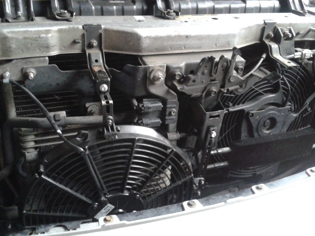

BeitragVerfasst am: 23.06.2018 21:46:03    Titel:
Heute kam der SPAL Lüfter rein - 1680m³ blasend D360-D330 T=52/ VA13-AP9/C-35S 12V
Ging sich vom Platz her sehr gut aus - macht einen schönen Wind zum ATF Kühler hin . Lüfter wird mit keinem Thermostat sondern nur über einen On/Off Schalter geschalten.
