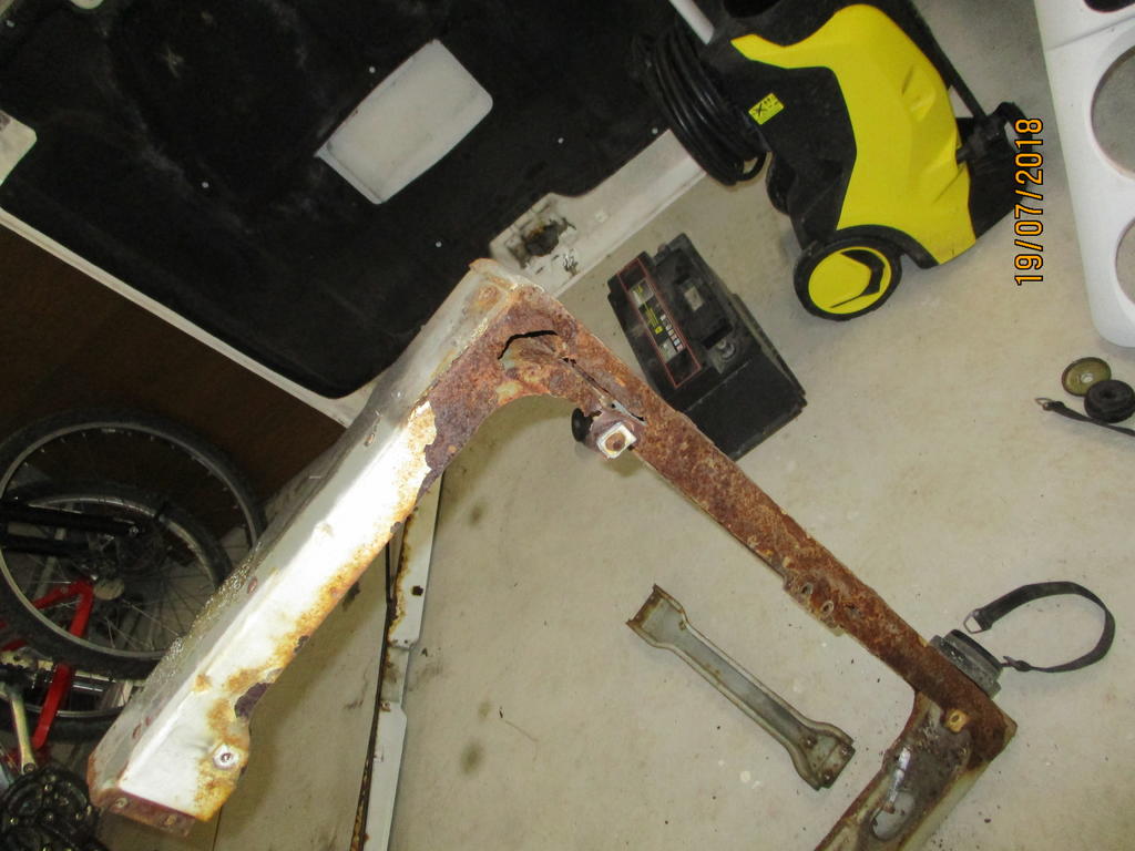

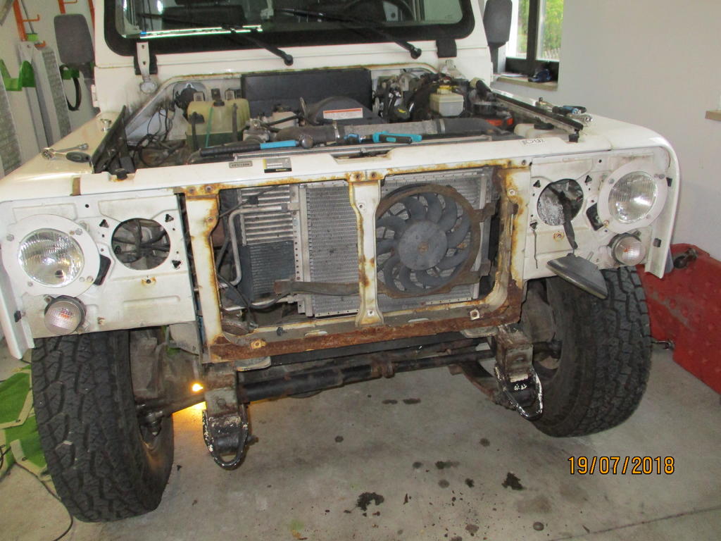

Nachdem ich die Rostvorsorge angegangen bin ein böse Überaschung. Der vordere Kühlerrahmen ist komplett durch.
Gibt es den als passendes Teil vom Landy ?
Turi
Wohnort: Ostschweiz
1. Iveco Massif, Toyota HZJ79, Mini Cooper S, Triumph Street Scrambler
BeitragVerfasst am: 21.07.2018 11:42:26    Titel:
Hallo @Sergeant
Nach mir passt da nichts vom Landy.
Hätte allerdings noch ein neuwertiges, praktisch rostfrei, von meiner "Schlachterei" hier.
Ist vom Massif, denke das sollte passen.
Gruss Turi
