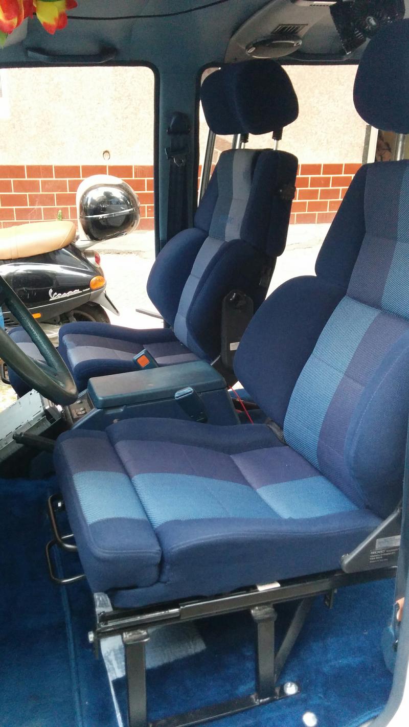

Ich habe mich aus Mangel an Phantasie und weils immer schnell gehen muss dagegen entschieden und mir in die Audiokonsole, die bei meinem über den Köpfen hängt, einen 24 V-Doppelventilator gehängt. Das ermöglicht einen zugigen Luftstrom einmal nach hinten aufs Kind und einmal nach rechts auf wahlweise den Beifahrer oder Fahrer. Einer muß halt dann ohne auskommen, aber einer wollte ja auch nicht meckern Ätsch
Sieht ungefähr so aus:
Bessere Bilder kann ich gerade nicht erstellen da ich zu weit weg von meinem Weißen bin.
Damit waren wir letztes Jahr bei bis zu 35° auf dem Balkan unterwegs und es war dann schon um einiges erträglicher als ohne. Bei noch heißerem Wetter kommt das Konzept dann allerdings schnell an die Grenze.
