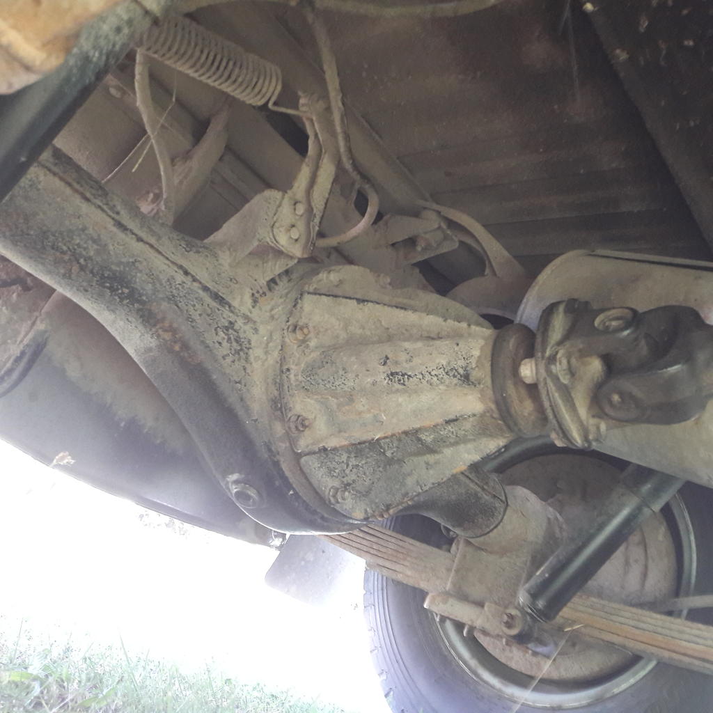

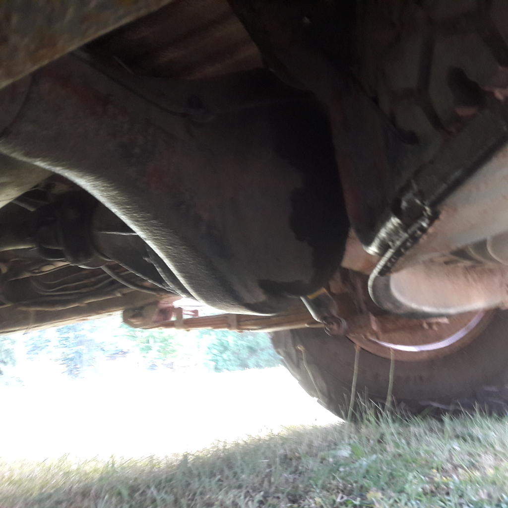

wer kennt sich Hinterachsen /Steckachsen vom Nissan Patrol W260 aus?
Ich habe einen Bekannten, bei dem ist durch Gewalteinwirkung ( Unfall) die Linke hintere Steckachse an seinem W260 RD28 Ez 5.92 verbogen. Weder Nissan Händler noch freie Ersatzteil Programme können die richtige Steckachse zuordnen. An der Achse ist kein Typenschild , Blechlasche oder ähnliches zu finden. Sie hat keine 100% Sperre, ob offenes oder selbstsperrendes Diff weis keiner. Gibt es Stempelungen an der Achse, die eine Zuordnung VOR Demontage eingrenzen bzw einwandfrei zuordnen lassen? Gibt es Baujahr abhängige Änderungen bezüglich Wellendurchmesser, Lager etc?
Der Nissan Händler hat 3 ET Nummern 38165-G9803
38165-G9804
38165-G9805
freie Programme 3816501j10
3816501j20
Wer kann helfen oder hat eine passende linke Steckachse bzw kpl Hinterachse.
Danke Gruss aus dem Rangau

BeitragVerfasst am: 26.06.2018 23:54:17    Titel:
Wenn du ein Foto von der Achse einstellst, findet sich mit Sicherheit jemand, der die Typbezeichnung der Achse weiß.
Ansonsten sind die Achsen nahezu unkaputtbar. Mit SIcherheit hat jemand von einem geschlachteten Auto eine komplette Achse liegen.

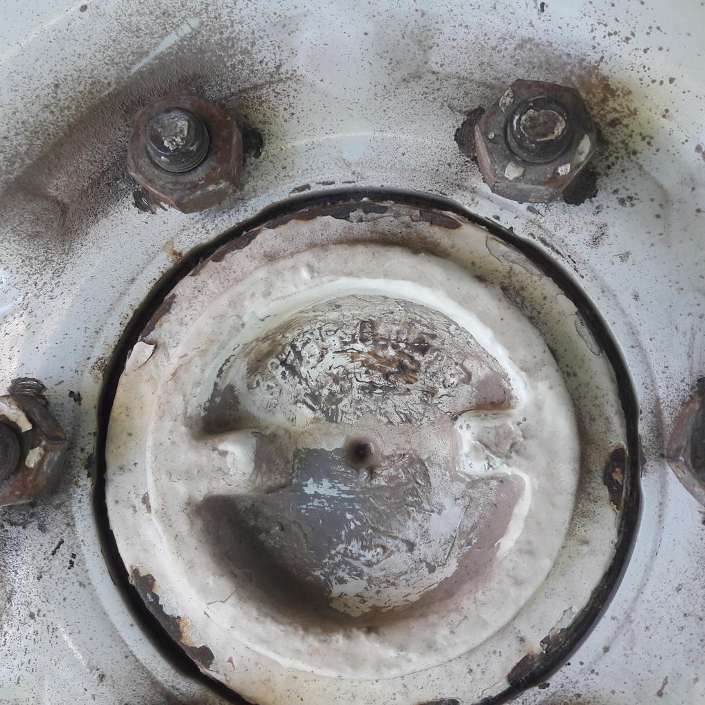

BeitragVerfasst am: 29.06.2018 23:29:49    Titel:
Danke für die Antworten !
habe mal an der Steckache Nabenmitte die Farbe weggekratzt, da steht nun die ET Nummer. sie lautet 38165-G9803
Laut meinem Nissan Händler NML (nicht mehr lieferbar) Nee, oder?
Solch eine Steckachse suche ich, neu oder gebraucht bzw eine komplette gebrauchte Achse mit solch einer Steckachsenbezeichnung.
Bessere Bilder konnte ich nicht machen, der Patrol wird noch täglich 3-4 km bewegt.. über Angebote freue ich mich
Danke! Gruss aus dem Rangau
