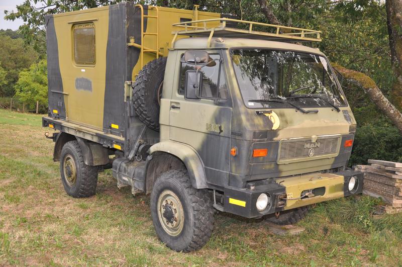

Ohne Zeitdruck wollten wir an das Thema gehen und in Ruhe schauen. Das Buch von Ulrich Dolde habe ich bereits mehrfach gelesen und etwas Grundwissen gesammelt. Von Synchro über Defender, Land-Cruiser, Saurer, Steyr und Kat (Favorit meiner besseren Hälfte) haben wir uns Gedanken gemacht und auf einmal ging es ganz schnell. In Mobile haben wir Privat einen MAN 8.136 gefunden, der uns sofort gefallen hat. Also nix wie hin, Besichtigung, Probefahrt und eine Woche später abgeholt:
Hier ein paar Daten:
Baujahr 1988, 17.300 km auf der Uhr, ZGG 8 t abgelastet auf 7 ,49 t, Radstand 3,10 m, 6 Zylinder, 5,7 l, 136 PS, Michelin 335/80 R20, Ersatzrad, 5 Gang, permanent Allrad, Hinterachs- und Längssperre, Untersetzung, Hydraulische Seilwinde, Dänischer Funkkoffer mit Ebersbächer Dieselheizung 4,3 kW. Dazu gab's noch ein passendes 6-Gang Getriebe und 4 Reifen 365/80 R20 (hoffe das waren alle interessanten Infos)
Nach der Überführungsfahrt und ein paar kleinen Ausritten, sind wir sehr mit unserem kleinen „Bolle“ zufrieden. Jetzt werden wir erstmal alle Öle tauschen, abschmieren, Führungsleisten der Schaltstange erneuern, Filter reinigen und Koffer ausräumen

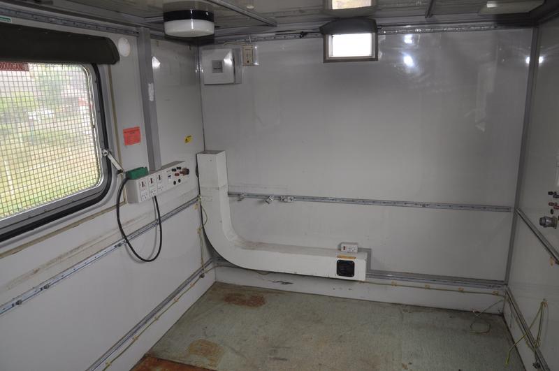

Die eine komplette Lampe, Standheizung und die beiden Schaltkästen brauch ich selbst, also nur den Kasten. Hast an was interesse?

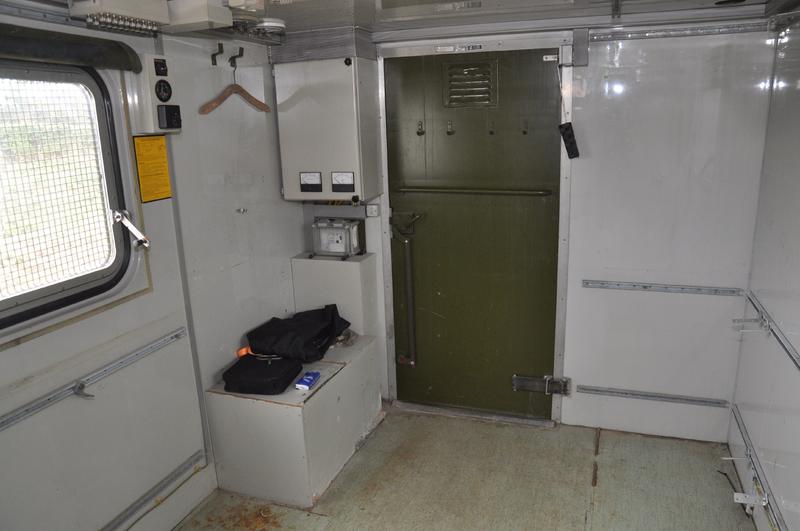

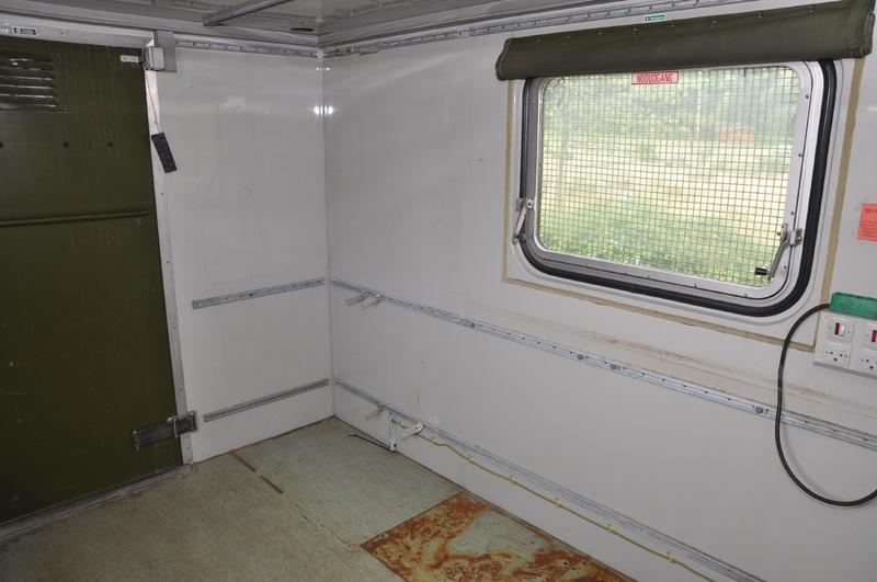

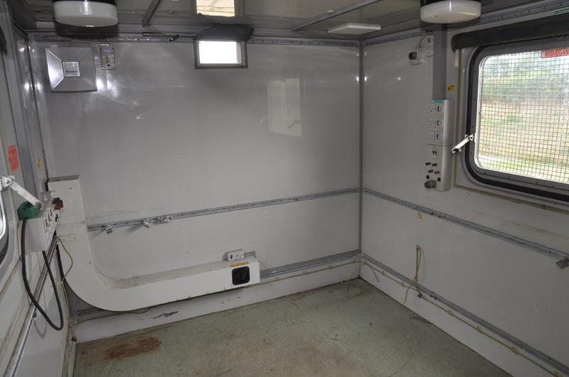

soooo, Koffer ist schonmal leer YES Montageschienen, Kabelkanäle und Kabel waren schnell draußen aber der Boden hat uns ganz schön Kraft gekostet. War kurz davor den Terrano mit der Winde dran zuhängen Hau mich, ich bin der Frühling

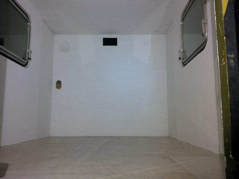

Heute haben wir den Shelter fertig tapeziert. Jetzt darf die Glasfasertapete erstmal schön trocknen und nächste Woche wollen wir dann streichen, danach gibts noch nen neuen Boden
