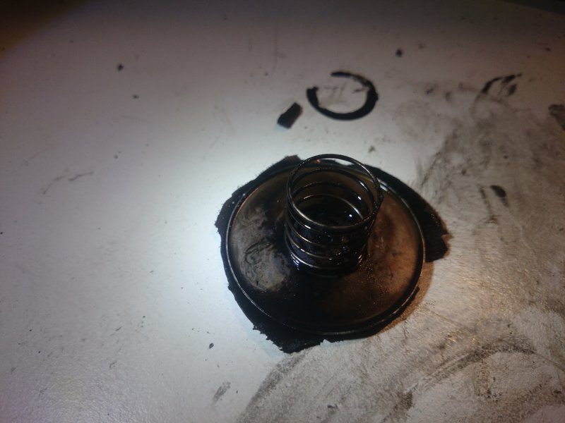

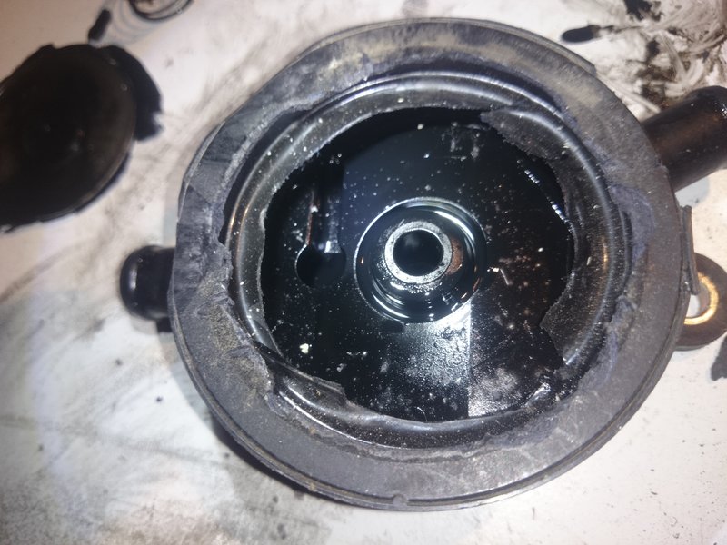

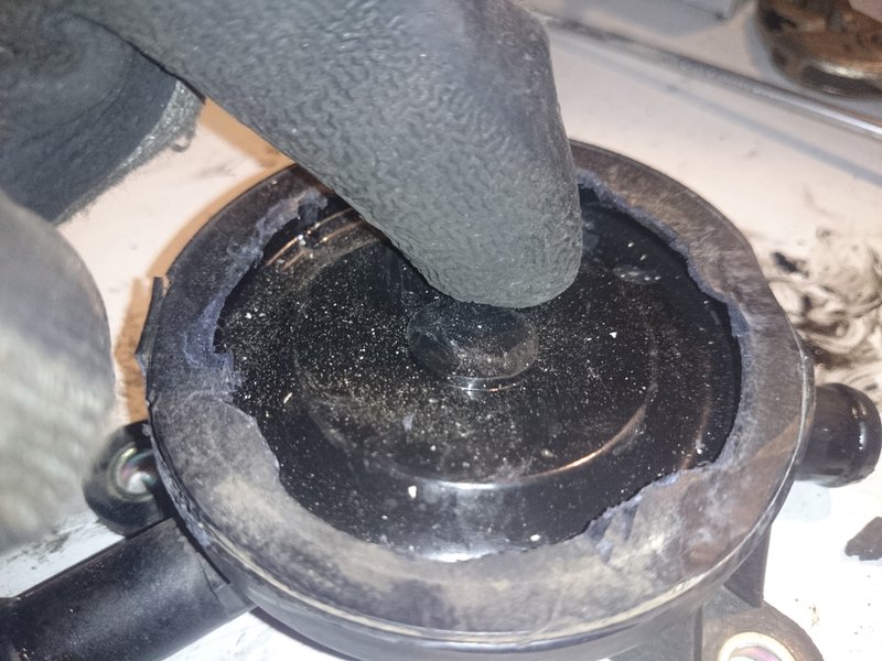

Hab ja versprochen das ich berichte wenn ich meinen alten Ölabscheider wechsel und das ich den mal auf mache und berichte.
Um das Ding gehts:
Oben den Deckel aufgeschnitten. Dadrunter ist ein weiches Kunststoff/Gummi recht dünn
Darunter ist ein kleiner Blechdeckel welcher durch eine Feder gehen das Kunststoff/Gummi zeug gedrückt wird
Dadrunter ist das einfach der Ablauf.
So, nun mein ölabscheider hat sicher 150`000km aufn Buckel, aber denke nicht das er mal getauscht wurde, ergo hat er nun 250`000km, und ganz ehrlich... das ding sag von innen genau so sauber aus wie auf den Fotos. Hab extra nichts gereinigt.
Der Sinn von der Feder ist mir auch noch schleierhaft... Was wenn die einfach ausgelutscht wäre, aber sonst würd ich in zukunft sagen (auch wennn ich die nächsten 100`000km freiwillig nichts mehr dran mache werde), ausbauen -> Durchspülen -> wieder einbauen und gut ist.

der Ölabscheider ist natürlich so gut wie neu ...
es ist ja auch kein Ölabscheider Heiligenschein
bei dem ding handel es sich zu 999 % schlicht und einfach um ein federbelastetes Ventil.
das ventil verhindert das öl aus dem Motor in die Entlüftung läuft WENN der Motor nicht läuft und zb. das Fahrzeug SEHR schräg steht oder auf der seite oder sogar am dach liegt.
das Ventil öffnet nur wenn der Motor einen gewissen innendruck aufbaut und dann kann der druck über die Entlüftung abgebaut werden.
öl abscheiden tut DAS teil mal ganz ganz sicher nicht ,dafür ist höchstwarscheinlich ein prallblech im ventieldeckel zuständig.
jetzt wo du das ding zerschnippelt hast musst du es eh erneuern ,wenn du noch zusätzlich einen Ölabscheider montieren willst kannst du das aber jederzeit machen.

das ding kann sich maximal durch ölschlamm verkleben und das führt dann dazu das der druck der sich nun mal im Motor aufbaut zu gross wird und die luft sich dann einen anderen weg sucht.
das sie dann unten beim ölrücklauf des Turbos austritt kann natürlich sein.
FALLS es wirklich so ist das das ventil sich verklebt und zu viel druck im Motor aufgebaut wird dann fängt der Motor natürlich rundum zu ""sauen"" an und überal kommt mit der luft natürlich öl mit raus.
die ""dose"" also tauschen ist sicher kein fehler.
wenn die nur ein paaaar euro kostet , was ich bei Nissan fast bezweifle ist es gut.
falls das ding Unsummen kostet kann man es auch einfach ersatzlos ausbauen ( wenn man nicht vor hat sein Auto aufs dach zu legen ) und vielleicht gleich gegen einen ECHTE Ölabscheider tauschen.
das hätte dann den Vorteil das GAR kein druck im Motor mehr aufgebaut wird und die ""abluft"" die dann über den Ölabscheider läuft wirklich gut vom öl befreit wird.

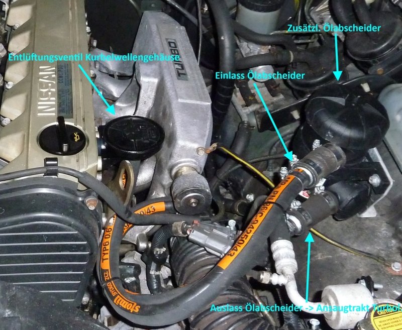

DAS wäre ein echter Ölabscheider :
http://www.turbozentrum.de/oel-und-co/catch-tanks/oil-catch-tank-construct-aluminium-silber-poliert/a-4042/
BeitragVerfasst am: 12.01.2016 05:21:49    Titel:
Das ist ein Ölabscheider >>>>>

BeitragVerfasst am: 12.01.2016 17:16:22    Titel:
Servus
Im deutschen nennt es sich halt ölabscheider ....
Im Prinzip ist aber beides das gleiche.
Fix am Motor montiert inklusive Rücklauf Leitung für das Öl in die Wanne wäre sicher die beste Lösung.
