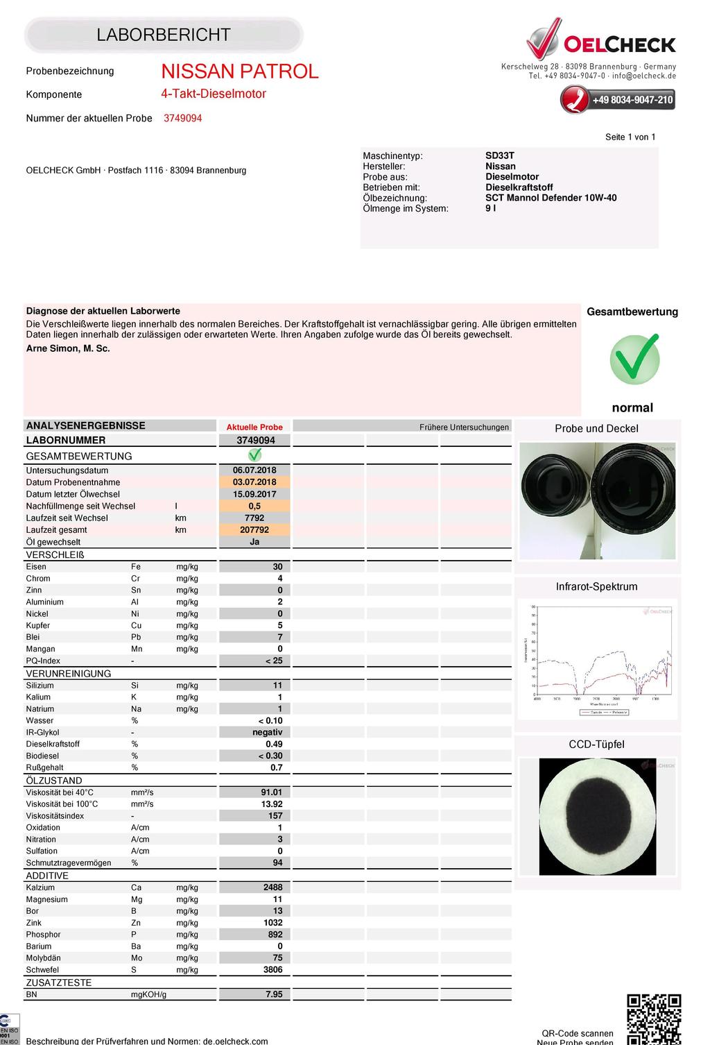

Aus einem anderen Thread:
Ich habe ja denselben Motor und werde meine jetzige Füllung mal 10.000km drin lassen und dann analysieren lassen.
Ich vermute das Öl wird dann immer noch gut sein.
10.000km sind es leider nicht ganz geworden, aber immerhin mit 7800km schon 2800km über dem vorgeschriebenem Intervall.
Das Öl ist eines der günstigsten 10W40er die man so findet. Ich denke es spricht nichts dagegen, so ein Öl auch 10.000km im Motor zu lassen.
Silizium ist leicht erhöht, was von verdreckter Ansaugluft oder silikonhaltigen Dichtmitteln kommen kann. Manchen Ölen ist es aber auch als Antischaum Additiv zugesetzt.

Cool dass Du das noch gemacht hast. Ich war gerade heute am Überlegen ob es bei ähnlich viel km seit dem letzten Ölwechsel nicht mal wieder Zeit wäre. Wobei ich gar keinen nennenswerten Ölverbrauch habe und auch nichts nachkippe in den SD33T. Die beiden bisherigen Ölwechsel hatte ich bei Macoil gemacht und dort Shell Helix in 10W40 bekommen. Ich habe den W160 jetzt 2 Jahre und bin 22500 km gefahren.

Kein Problem, ich versuche meine Versprechen, die ich hier (manchmal etwas leichtfertig) gebe, dann auch zu halten. Supi
Das war aber nicht der einzige Grund, es hat mich auch so interessiert. Da das Shell Helix noch eine Ecke hochwertiger als das Mannol sein dürfte, spricht denke ich mal nichts dagegen, es noch ein wenig drin zu lassen.
Es sei denn, du hast ein extrem ölunfreundliches Fahrprofil (viel Kurzstrecke) wovon ich jetzt aber mal nicht ausgehe.
Zu der Nachfüllmenge muss ich noch anmerken, das ich beim SD33T ziemliche Unterschiede bezüglich der Peilstabmarkierung festgestellt habe. Das mag jetzt trivial klingen, aber wenn ich den eben gelaufenen Motor ein paar Minuten abkühlen lasse und dann peile ist der Füllstand trotzdem nicht so hoch wie wenn ich bei kaltem Motor messe, obwohl das Öl theoretisch genug Zeit hatte in die Ölwanne zurückzufließen. Dadurch verunsichert, habe ich, als der Ölstand bei warmen Motor bei Minimum war einfach mal einen halben Liter draufgekippt.
Mein Interesse an mac oil hatte ich ja schon mal bekundet, aber momentan experimentiere ich noch zu gerne mit verschiedenen Ölen und da ist selber wechseln angesagt.
Momentan ist übrigens das Mannol Extreme 5W40 eingefüllt, entgegen vieler Warnungen bei dem Motor ein 5W Öl einzufüllen.
Davon erhoffe ich mir eben eine möglichst schnelle Durchölung nach dem Kaltstart, ob es wirklich nötig ist sei mal dahingestellt.
Beschweren tut sich der Motor bisher nicht.
Interessant wäre mal zu wissen, wie viel schneller ein 5W Öl bei hier in Deutschland üblichen Temperaturen im Vergleich zum 10W Öl tatsächlich fließt. Die bekannten Tests bei -30°C finde ich dahingehend immer wenig aussagekräftig.

Wenn ich ein wenig vom Öl verstanden habe, dann hat ein 10W mehr Reserven als ein 5W, das 5W wiederum ist in der Warmlaufphase nach Start besser.
Hab auch das Mannol 10W40 drin und finde gerade gut das es gern länger verbleiben kann, komme irgendwie nicht zum Wechseln. Vorher hatte ich auch das Shell Helix, bei MrWash den Wechsel machen lassen nur an meinem neuen Wohnort ist der bissle weit weg das es sich eigentlich nicht mehr lohnt.
Super so eine Analyse, dachte ich mir aber fast, daß heutige Öle deutlich besser sind als die von vor 30 Jahren YES

Nicht unbedingt. Es kommt hier auf den Viskositätsindex (VI) des Grundöles an. Einfache Mineralöle haben einen eher niedrigen VI, sodass um besipielsweise aus einem 10W Grundöl ein 10W40 zu machen, sogenannte VI-Verbesserer hinzugegeben werden müssen. Diese können aber während der Laufzeit durch Scherung an den reibenden Teilen im Motor zerstört werden, sodass mit der Zeit aus einem 10W40 erst ein 10W30 dann ein 10W20 und im schlimmsten Fall wieder ein 10W Einbereichsöl wird. Noch schlimmer ist das natürlich bei einem 5W40. HC, teil- und vollsynthetische Grundöle haben aber von sich aus schon einen hohen VI, sodass mit VI-Verbesserern sparsamer umgegangen, oder sogar ganz darauf verzichtet werden kann. Die Analyse zeigt, dass die SAE Grenzwerte noch eingehalten werden. Bei vollsynthetischen Ölen bekommt man aber auch eine Viskositätsspreizung von SAE 5 bis SAE 40 (=>5W40) ganz ohne VI-Verbesserer hin. Das Mannol Extreme ist zwar "nur" HC-Synthese, sollte aber die Viskosität übers Intervall trotzdem beibehalten.

Man bekommt kein vollsynthetisches Öl der Viskosität 5W40, das ohne VI-Verbesserer diese Viskositätsspanne erreicht...nie und nimmer Vertrau mir

Ok, dann bin ich da falsch informiert, aber zumindest ist der Anteil (sehr?) niedrig.
