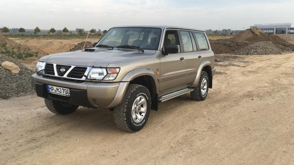

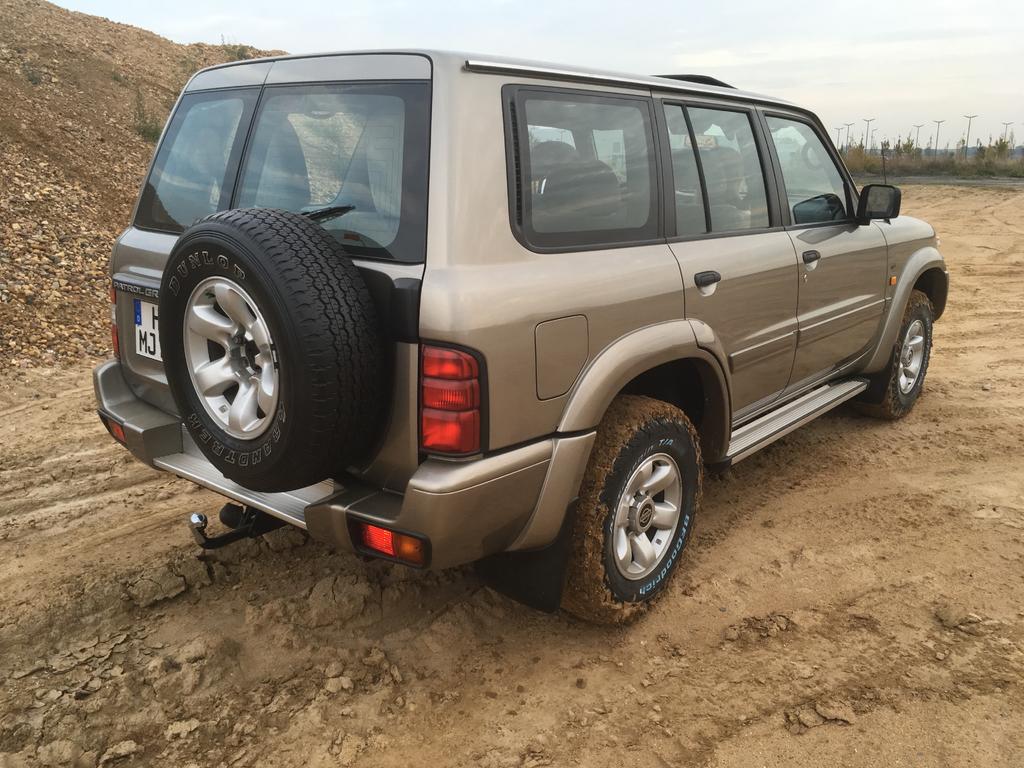

Ein Nissan Patrol Y61, 2,8l, 129PS, BJ 1999 mit DPF für die Innenstädte (mal sehen wie lange noch).
Direkt nach dem Abholen vom Händler auf eine nahegelegene Baustelle und ein kleines Matschpfützchen gefunden um die Schuhe schmutzig zu machen. YES war garnicht so einfach im September.

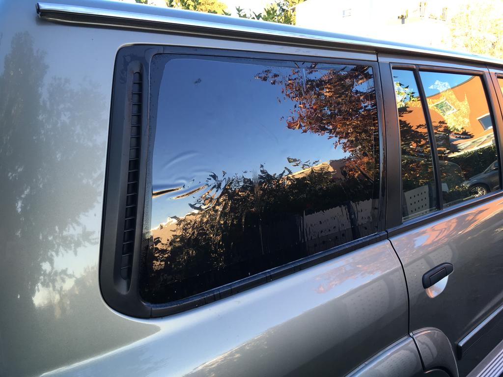

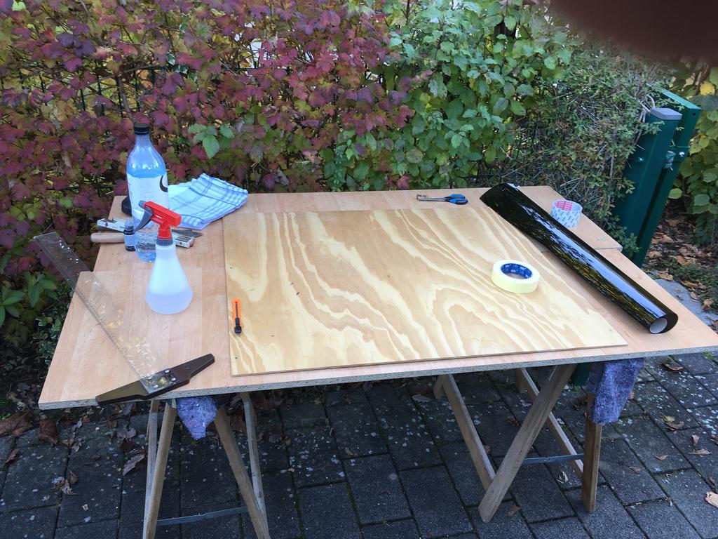

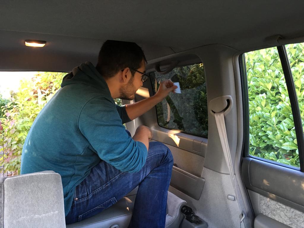

Da ich in Sachen Fahrzeugtechnik nicht ganz so versiert bin wie viele hier im Forum es vielleicht sind, ging es erst einmal mit etwas leichtem los. Da zunächst die Idee bestand, im Innenraum einen Ausbau mit Bettfunktion zu bauen, begann ich die hinteren Scheiben zu tönen. Dafür habe ich die Folie von Foliatec zum selbst zuschneiden verwendet.
Also nichts wie zugeschnitten auf die hinteren Scheiben und mit Fön an die Wölbung der Scheiben angepasst. Dann von Innen mit Spüliwasser benetzt und das überschüssige Wasser herausgerakelt.
leider habe ich kein besseres Bild gemacht vom fertigen Zustand der getönten Scheiben.

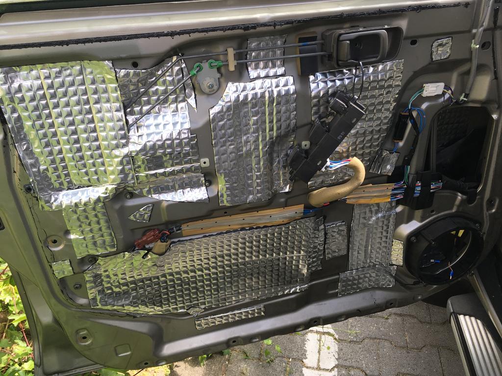

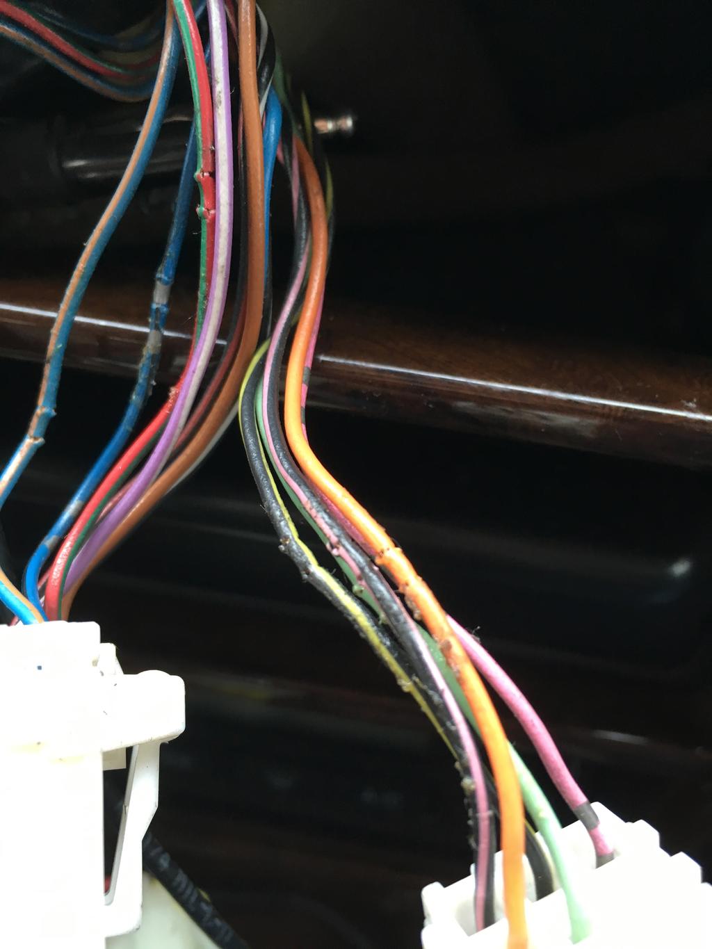

Ein weiteres Thema das ich angehen wollte waren die Lautsprecher in den Türen. Ein bekanntes Thema hier im Forum wie ich schnell herausgefunden habe. Bereits beim Kauf des Patrons haben diese schon gekratzt und teilweise keinen mucks mehr getan. Dann gingen sie mal wieder und an einem anderen Tag wieder nicht. Also habe ich mich auf die Suche begeben. Schnell wurde ich fündig. Im Radioschacht sah es so aus, als ob ein Nagetier hier seine ganze Arbeit geleistet hat. (keine Ahnung was der Vorbesitzer da alles angeschlossen hatte...) Ich vermute die ganzen Kabelverletzungen kommen von Stromdieben.
Also neuen Kabelsatz bestellt und die defekten Kabel repariert.

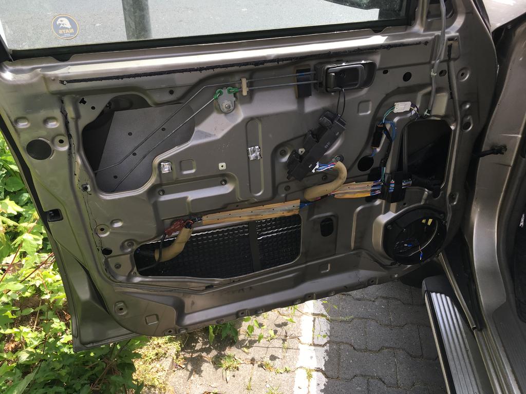

und weil ich ja sowieso gerade dabei war, mal eben schnell geguckt warum die Lautsprecher nach der Kabelflickerei immer noch nicht alle funktioniert haben.

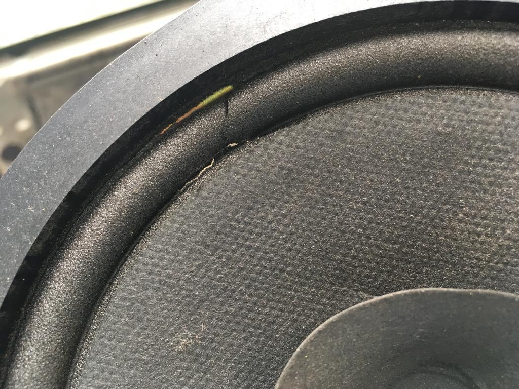

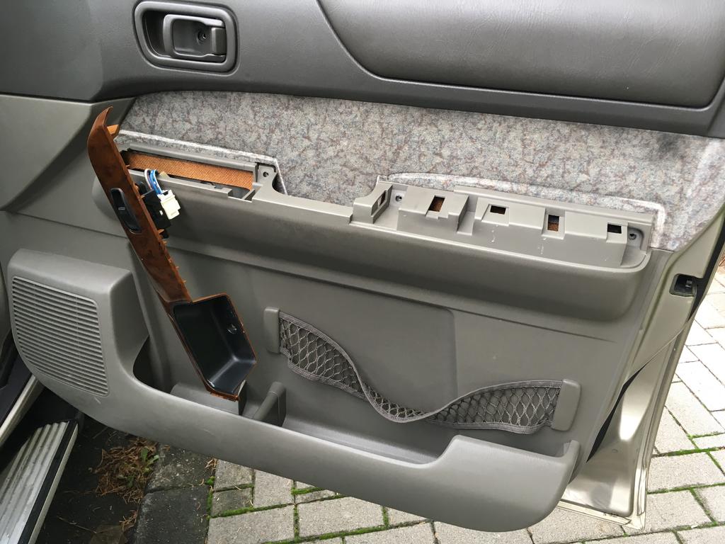

Da hatten wir auch schon den nächsten Übeltäter... von den vier tieftönern in den Türen hatten nur noch der vordere rechte und der hintere linke Lautsprecher funktioniert. Sie sind wohl ihrem langen Leben erliegen und fingen bereits an sich selbst aufzulösen. Resultat: Alle Lautsprecher raus. Zu dieser Zeit bin ich dann ein paar Wochen ohne Türverkleidungen und ohne Musik herum gefahren, da ich wegen meinem Studium kaum Zeit für den Patrol finden konnte. Doch der Prüfungsstress ging vorbei, die Lautsprecher und die neue Türdämmung aus Alubutyl wurde geliefert und weiter ging die Arbeit.
Mai 2018
4qm Alubutyl und 4 neuen Lautsprechern später rappelt in den Türen auf jeden Fall nichts mehr. Dafür wiegen sie jetzt um einiges mehr und fallen wie eine Abrissbirne ins Schloss. Zeit um die Ideen für das nächste Projekt "Schlaffunktion im Innenraum" zu sammeln.

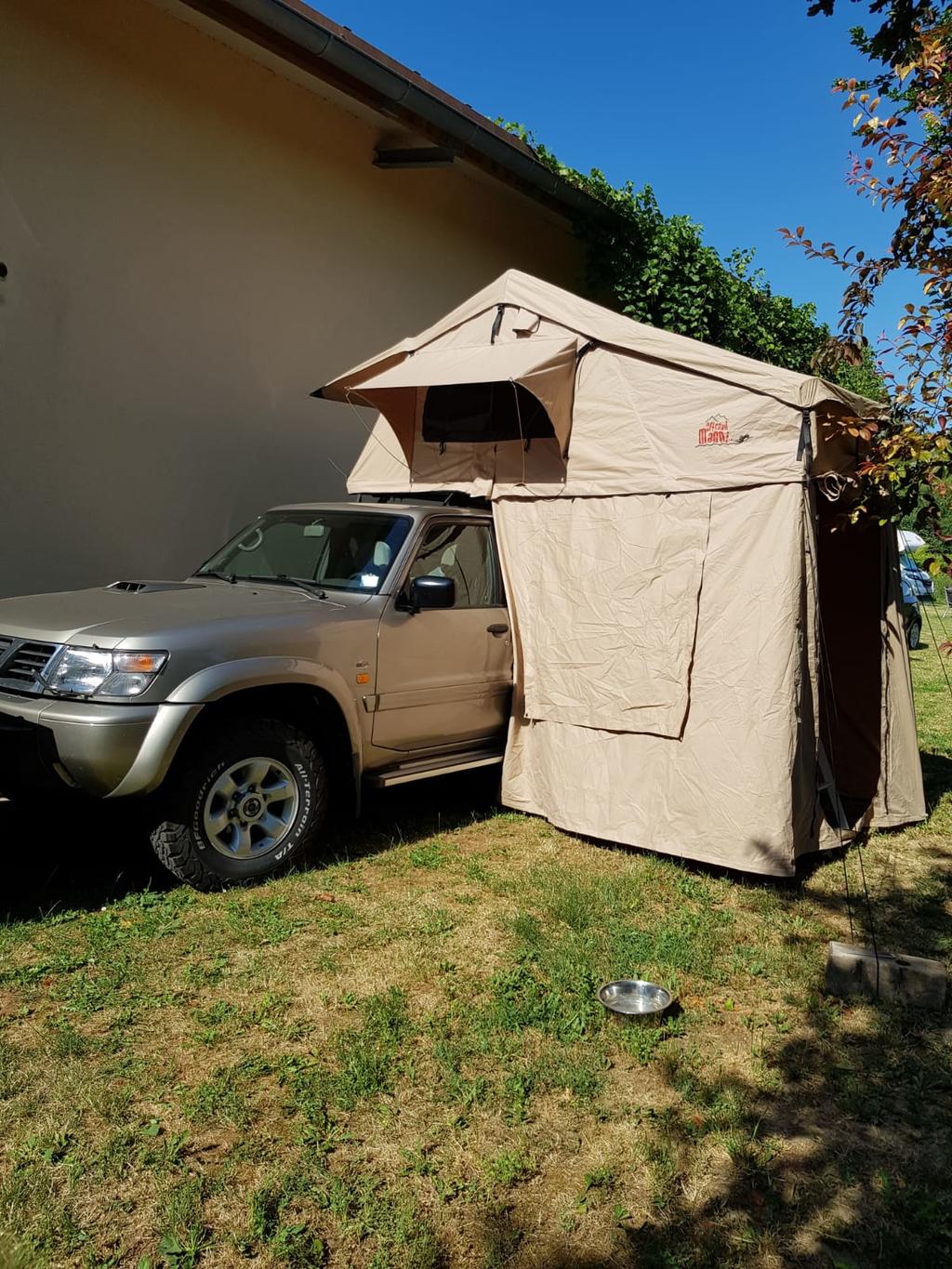

Auf der Abenteuer & Allradmesse in Bad Kissingen suchten meine Freundin und ich nach geeignetem Equipment für Urlaube und Schlaffunktionen im Innenraum. Leider waren uns die Angebote für Schubladensysteme mit Schlaffunktion von >2000 Euro zu teuer. Somit entschieden wir uns dann doch für ein Dachzelt vom Offroadmanni. (Macht sowieso viel mehr her bei einem Geländewagen Supi ).

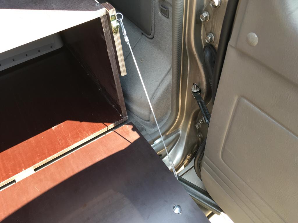

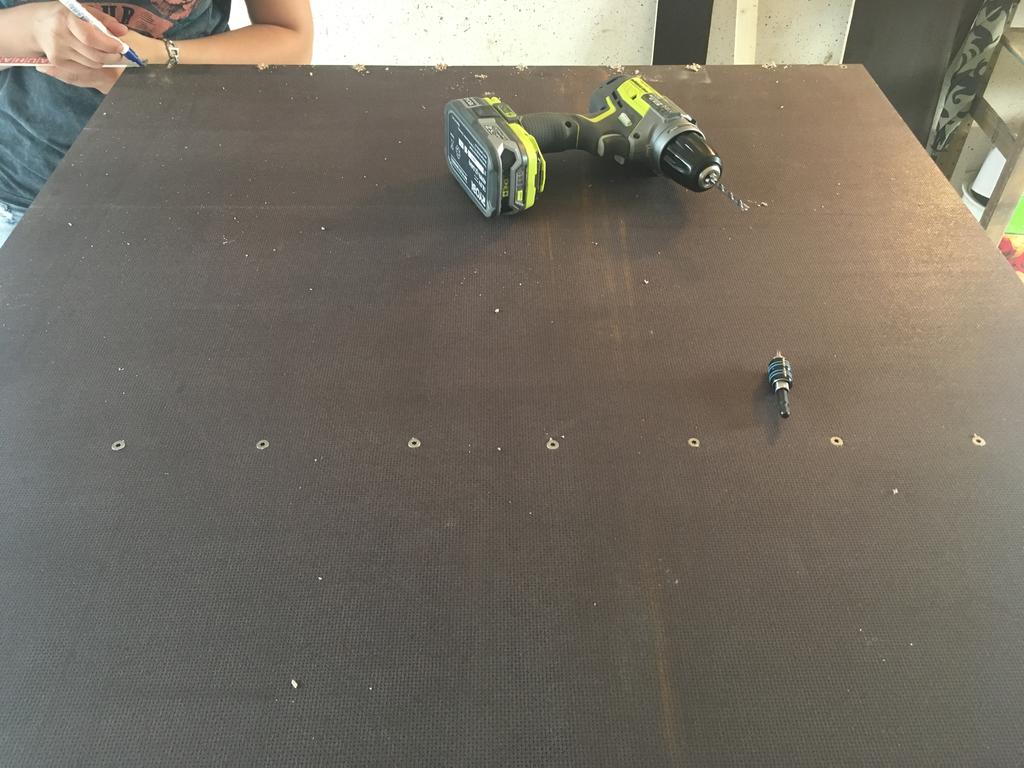

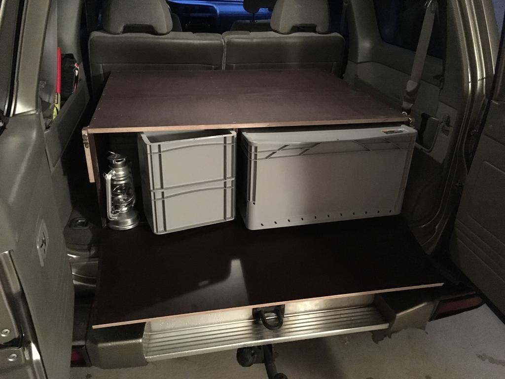

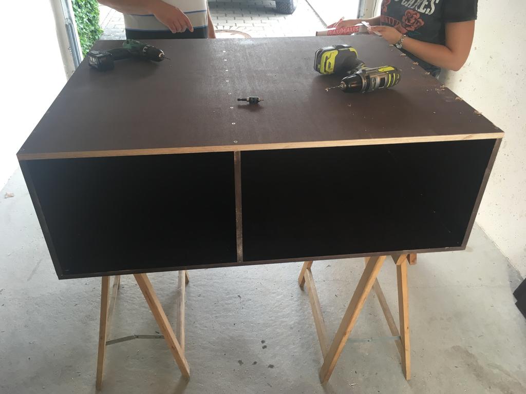

Dennoch konnten wir viel Inspiration von der Messe sammeln und daheim angekommen, ging es wieder in den Baumarkt um anstatt einer Schlaffunktion im Innenraum ein Kistensystem selbst zu bauen. Für die Kiste verwendeten wir Siebdruckplatten und schraubten sie zu einer Holzkiste auf Kofferraumgröße zusammen. Schnell noch ein paar Euroboxen hinein und der Kofferraumausbau war bis dato erst einmal fertig. YES
Juli 2018

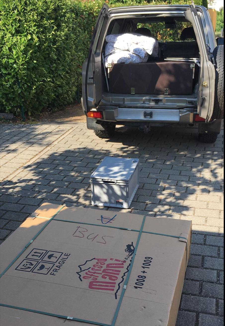

Das warten hat ein Ende. Supi Das Dachzelt vom offroadmanni ist gekommen und wurde selbstverständlich direkt aufs Dach gezimmert. Wie praktisch, denn am Wochenende ging es direkt zum Test, zu einem nahegelegenen Weingut mit angrenzendem "Gäste-Camping" Stellplatz. Unsere erste Nacht im Dachzelt war grandios.

Ich würd die Kiste noch mit Spannbändern an den Zurrösen fest machen. Ein gescheiter Dachträger würd auch nicht schaden , mit dem Dachzelt.

Ja, die Kiste muss noch befestigt werden. Leider steht sie auf der rechten Seite bereits auf dem Befestigungspunkt... Werde ich mir wohl noch was einfallen lassen müssen. Bezüglich Dachträger bin ich auch schon auf der Suche. Leider ist mein Budget im Moment sehr klein und einen Dachträger / Plattformträger, der schön flach ist, habe ich noch nicht gefunden.
