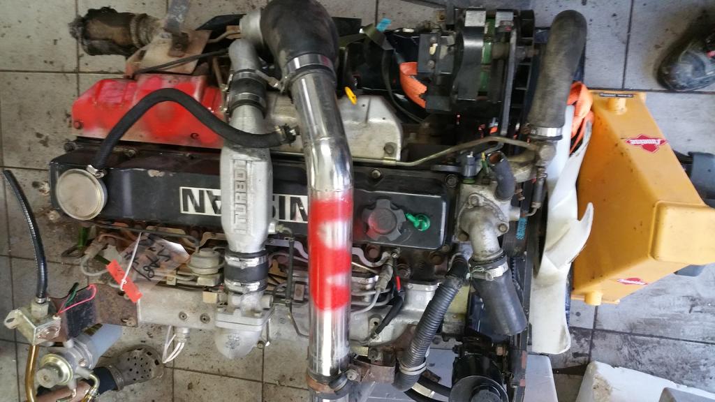

Wie schaut es aus, passt der Motor von den Aufnahmen her und das 3.0l Gebtriebe muss rein oda?
Was muss noch geändert werden?
Wäre um eure Hilfe Dankbar!

Zeig den Motor mal von der Seite... Vielleicht stimmts ja auch nicht, was ich schrieb.
BeitragVerfasst am: 24.06.2018 17:37:10    Titel:
Ist der normale.
Sieht man an der Riemenscheibe und dem low mount manifold abgasseitig.

Der Ti hat den selben Mount. Aber der da hat ne andere Ansaugung als mein T1. Und auch eine andere als mein Ti.
BeitragVerfasst am: 24.06.2018 19:19:14    Titel:
Du, glaube das täuscht.
Ist ein TD42T wie aus meinem Y60.
Finde es Mist, so ein Bild einzustellen und dazu nur eins.
Das Edelstahlrohr schaut alles andere als original aus.
Gerade wenn man sich die Schellen anschaut.
Um genau festzustellen, um was für einen Motor es sich handelt sind ein paar Details wie Drehzahlgeber, untere Riemenscheibe und die Nr. der Einspritzpumpe wichtig.
Aber darum geht es ja anscheinend nicht, sondern um eine Einbauanleitung.

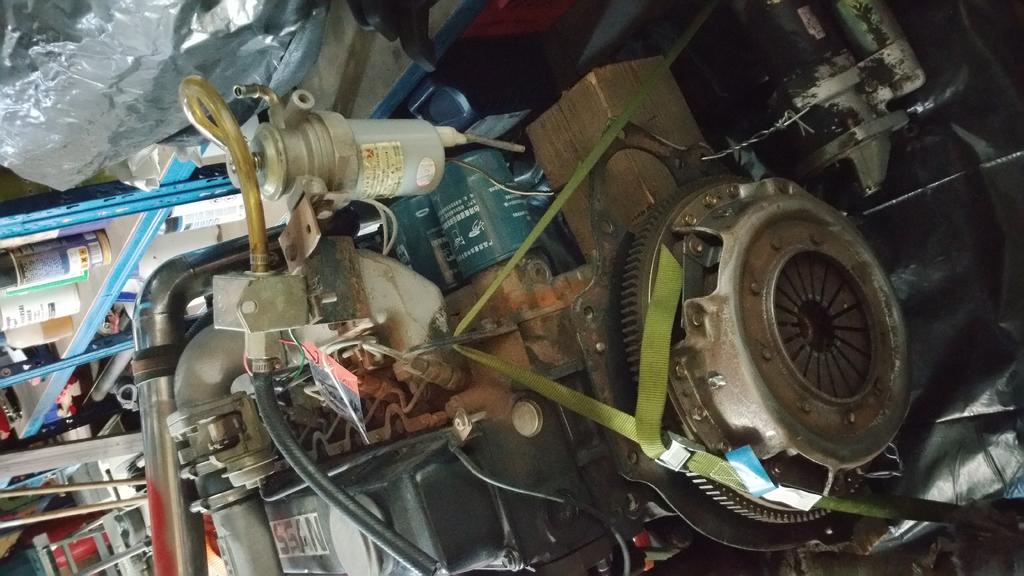

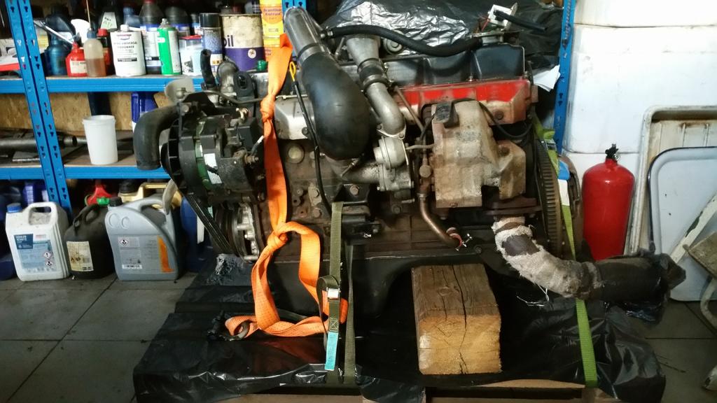

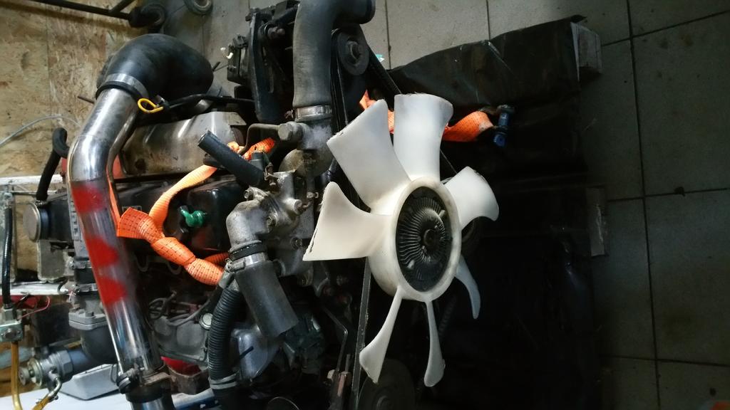

So hier kommen die weiteren Fotos vom Motor! :-)
Danke schonmal für eure Antworten!
LG Max

Meine Motornummer lautet: TD42-505038T
Das Edelstahlrohr ist nicht original!

Ja, Ölwanne drehen. Dachte ich mir doch.
Dann 24V, oder? Keinen Starter dabei gewesen? Ist ein toller Motor.
Getriebe vom 3-Liter passt mit Anpassung an der Glocke.

Warum muss ich die Ölwanne drehen, weil sonst ich mit der Achse zusammen komme?
Starter liegt neben am Bild! War dabei!
Ja ist momentan auf 24v!
Das heißt alles auf 12v umlegen, sowie Starter, Glühstifte und Lichtmaschine!
Wie schauts mit dem Gaszug aus? Bekommt man den noch meiner ist abgerießen!
Ok! Danke! Für deine Infos!
LG Max
