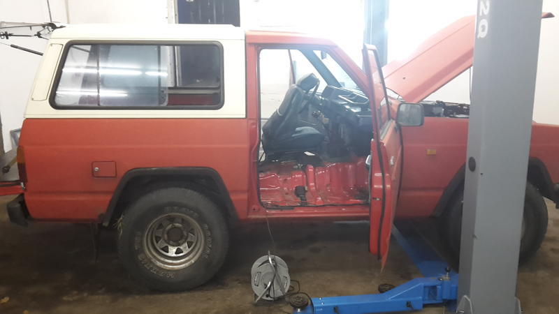

Mein Patrol

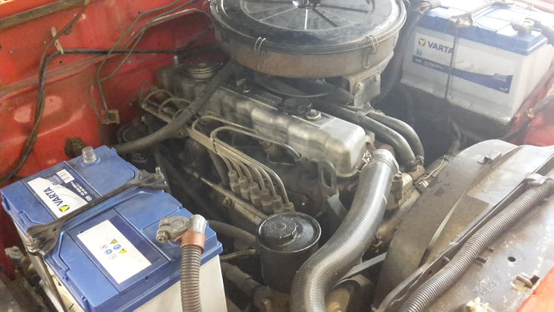

3,3l Saugdiesel, wird bald durch die Turboversion ersetzt Vertrau mir

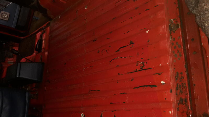

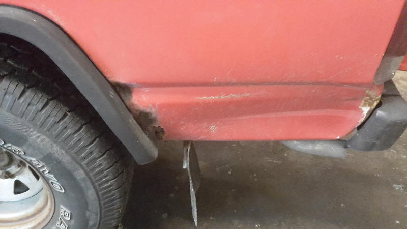

Keine Durchrostungen am Kofferraumboden

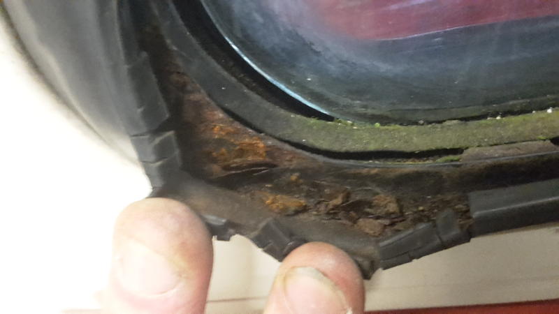

Rostiger Scheibenrahmen und spröde Dichtung

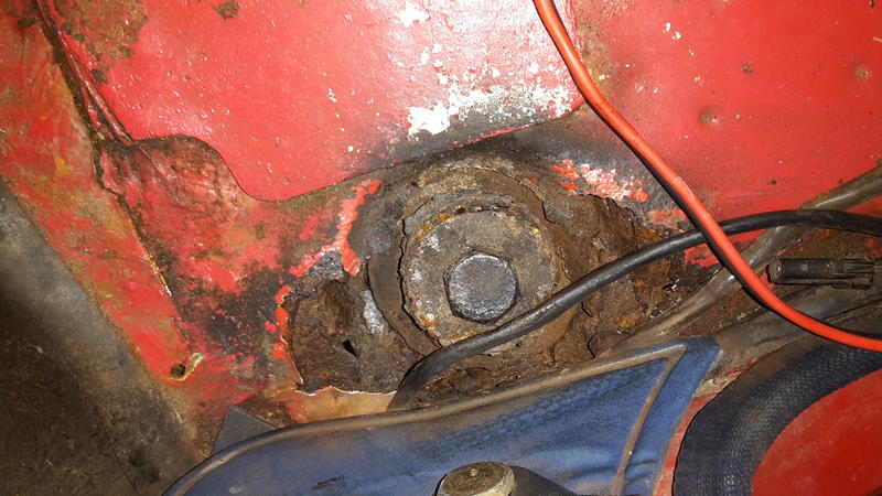

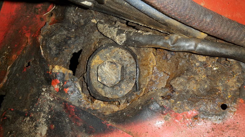

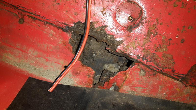

Bisher gefundene Durchrostungen an der Karosse
Spuren vom Offroadeinsatz

Die durchrostung an der karosserieaufnahme ist normal, es gibt nur wenige ohne Heiligenschein
Sonst schaut er doch ganz gut aus YES
Hab schon schlimmere aufgebaut die dann leider als baustellenschlampe missbraucht wurden Hau mich, ich bin der Frühling Nee, oder?

Ja ich hörte davon, Karosse muss für die Reparatur runter.

Bist Du sicher, mit dem Sauger rotfl rotfl rotfl

Sind das die Fenster im Hardtop, mit dem Rost? Habe noch eines mit zugeblechten Fenstern..... wegen LKW Zulassung, gibt es umsonst.
Brauche es nicht, weil K160 UTE YES

Ja, dieser Buck mit den Karosserieaufnahmen zieht sich quer durch viele Baureihen: Y720, MD21, Terrano, Patrol...
Nissan ist sehr konsequent mit seinen Fehlern... Nee, oder?
Sieht wirklich nicht schlecht aus.

Nein, muss sie nicht aber es vereinfacht die Sache extrem.
Ich habs ohne Trennung gemacht.........grausig und ich würde wenn ich die Möglichkeit hätte, die Trennung trotzdem nochmal machen und mal so richtig sauber neu aufbauen.

Auch an meinem war die Karosserieaufnahme durchgerostet.
Sinniger weise ist die so konstruiert, das die Vorderräder Dreck rein schaufeln können, der Kram aber nirgends mehr raus kann.
Das kann nur in Gammel enden.

Mit dem Hardtop muss ich mal schauen, würde gerne die Fenster beibehalten, aber wenn sich kein bezahlbarer Ersatz findet komme ich gerne auf dein Angebot zurück timbertrol.

Besorg Dir 5mm Flachstahl und bau Dir die Aufnahmen neu selbst, ist recht preiswert und Du weißt, was Du verbaut hast. Unterboden und sonstige Blechbereiche mindestens 1mm besser 1,5mm/2mm Stärke. Dicke U-Scheiben als Auflageteller und mit einer Lochsäge passende Gummischeiben aus Altreifen schneiden.
Ist bei einigen verpöhnt weil nicht original aber dafür hält das lange und ist sensationell preiswert.
Falls Schweißarbeiten am Rahmen, keine rechteckigen "Platten" sondern eher puzzlestückartige Teile aufschweißen, zielführend ist, die Wärmeschwachstellen nach dem Schweißen möglichst so zu verteilen, daß sie keine "Reißnaht" ergeben können.

@ K260: Hast du mal ein Bild von deinen Aufnahmen? Verstehe ich das richtig, du hast an den Aufnahmestellen 5mm Flachstahl eingeschweißt und dir die Gummischeiben aus der Lauffläche von Altreifen zurechtgeschnitten?

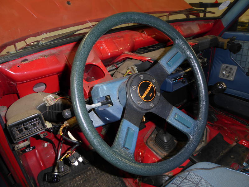

Heute das Amaturenbrett ausgebaut:
Noch ein Frage: Wie macht ihr das mit dem Ausbau der Elektrik? Makiert ihr die Kabelstränge oder ergibt sich das beim Wiederzusammenbau automatisch?

Hab meinen 260er schon zerlegt gekauft aber mit dem kabelstrang hat ich keine Probleme ist ja fast nix dran und bei bei deinem noch weniger als bei mir Heiligenschein
Markieren oder beschriften würd ich aber trotzdem weil man sich leichter tut

Bei den Karosserieaufnahmen hab ich selbstgebaute winkelbleche eingeschweißt und dicke Karosseriescheiben genommen
