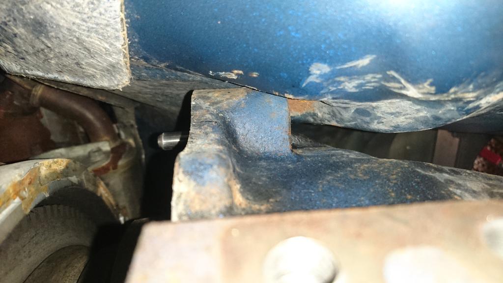

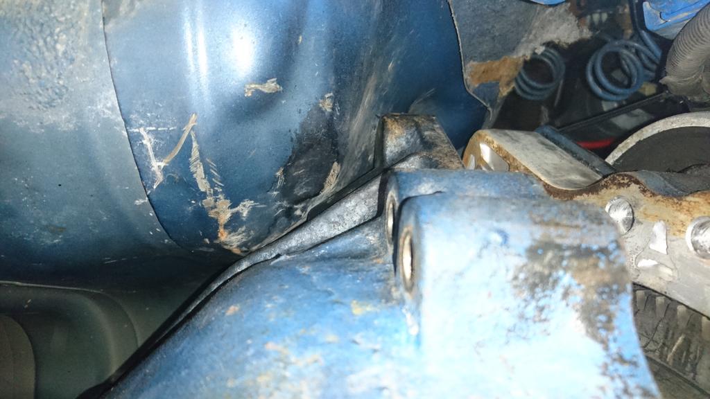

Hallo zusammen

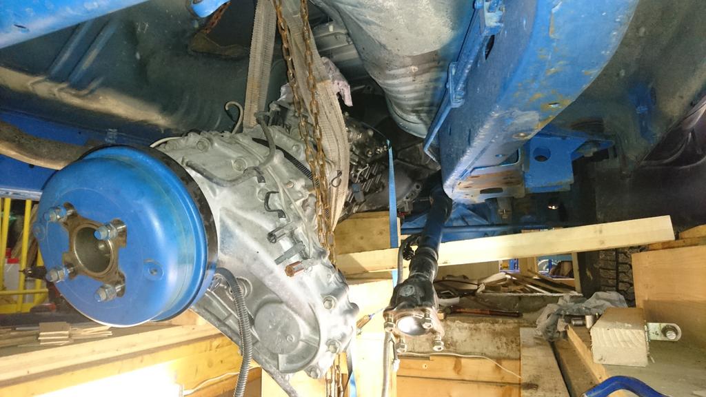

Bei meinem Patrol Y61 3DTi Handgeschaltet bemerkte ich vor einigen Tagen merkte ich, dass die Kupplung durchrutscht beim Beschleunigen.

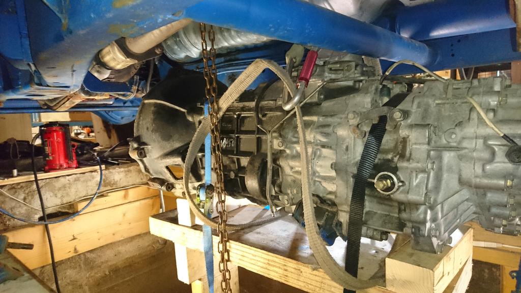

Jetzt wollte ich diese Ersätzen. Alles vom Getriebe lösen war kein Problem, aber ich kriege das Getriebe nicht runter.

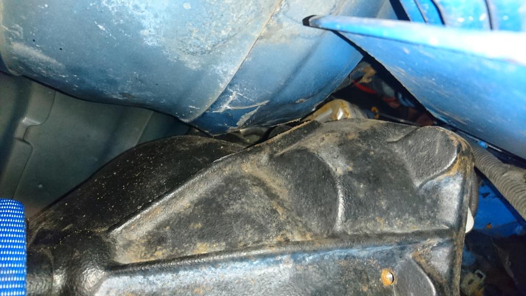

Wie auf den Bildern zu sehen steht das Glockengehäuse, beim Zurück ziehen, am Unterboden an.
Tipps wie den Motor abkippen (vorne mit einem Wagenheber etwas anheben/kippen), und das Getriebe zu drehen,
habe ich schon versucht. Bzw weiss jemand wie viel man das Getriebe drehen muss? Ich habe es soweit gedreht bis die
Ausbuchtungen vom Unterboden etwa auf das Glockengehäuse gepasst haben.
Ich habe den Patrol auf meiner Autogrube. Das Getriebe liegt auf einem Bock der auf einem Wagenheber steht.
Mittlerweile ist auch ein Flaschenzug im Auto, welcher das Getriebe im hinteren Teil hält, dass ich das Getriebe
auch unterschiedlich heben und senken kann.
Hätte hier jemand einen Tipp wie ich das Getriebe raus und wieder rein kriege?
Drehe ich zu wenig oder muss ich es mehr absenken?
Geht es nicht ohne Murksen?
Muss ich beim Motor noch was lösen?
Ich danke schon viel mal für die Hilfe

Ich hatte zwar noch keinen Y61, aber für mich sieht es so aus, als wenn der Fehler darin liegt, dass du das Getriebe hinten nach unten gekippt hast, bevor es vorne frei war.
Hast du mal versucht, es möglichst weit hoch zu heben und zuerst vorne nach unten raus zu bekommen?

Ich hab zwar auch keinen Patrol, aber ich würde sagen Du musst die Motorlager zumindest halb lösen um den Motor
stärker nach hinten kippen zu können. Der steht derzeit noch zu gerade.
Der rostigen Schabstelle am Unterboden nach zu urteilen haben das schon andere auf die gleiche Art versucht...
Im Moment kantest Du die Getriebeeingangswelle zu stark in der Kupplung, was alles noch mehr blockiert.
Und beim Einbau willst Du die neue Kupplungsscheibe sicher nicht so behandeln, oder?
Notfalls Motorlager ganz lösen und mit dem Motorkran vorsichtig nur vorne anheben. Das ist das Bild, was ich mir von den
Fotos her gemacht habe, ohne den Wagen selber zu kennen.

Danke für eure Inputs.
Die Backyard Videos hatte ich gefunden brachten mich aber nicht gross weiter.

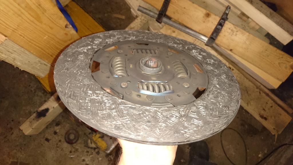

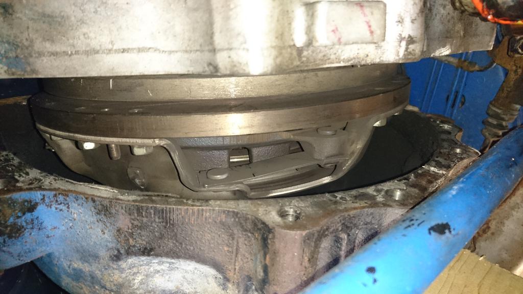

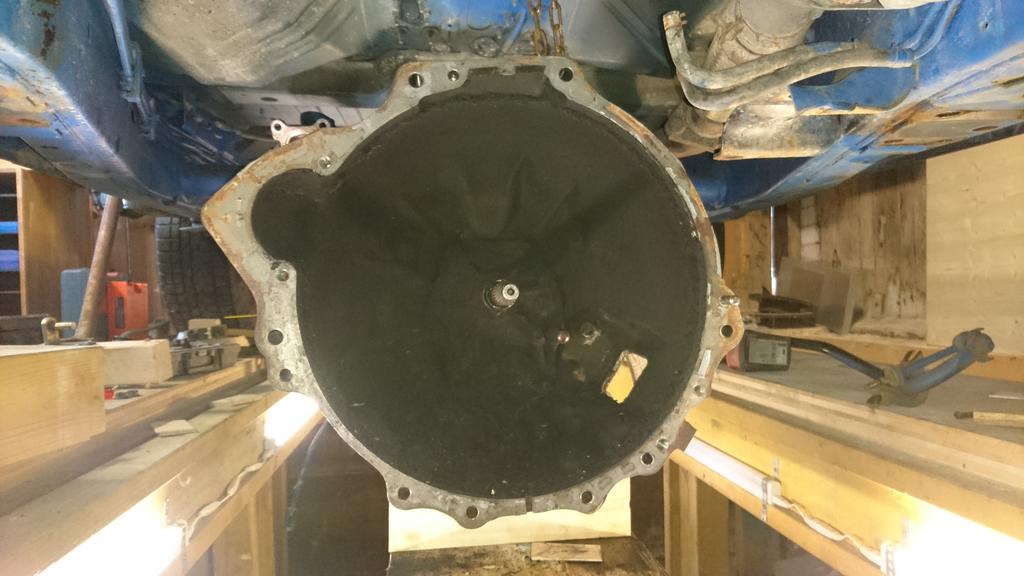

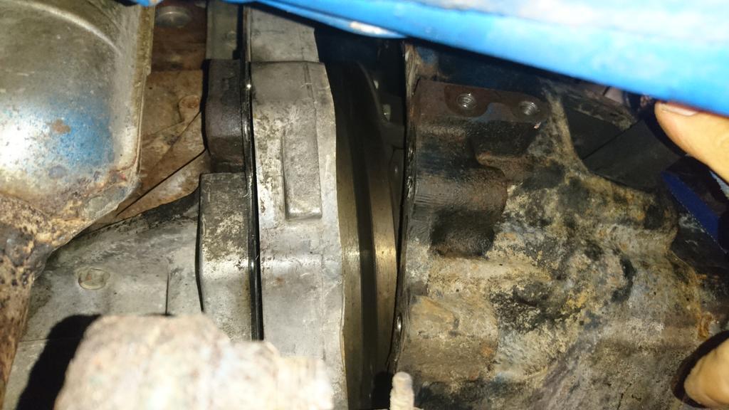

Update.
Das Getriebe ist unten. Hatte etwas Hilfe von einem Automech.
Der meinte ohne Murksen gehts selten.
Runter gekommen ist es nun folgendermassen.
Wie schon gemacht den Motor angehoben/gekippt, Getriebe etwas gedreht und an die Neigung des Motors angepasst.
mit etwas Murksen und drücken gelangte ich an die Schrauben der Druckplatte und habe die gelöst.
So konnte ich nun Druckplatte und Kupplungsscheibe in das Glockengehäuse stossen und das ganze herunter nehmen.
Also ohne Kran/Flaschenzug im Auto gehts nicht.
Nun so kann ich das nicht mehr montieren.
Mein Plan ist nun die Motorlager raus zu nehmen, so dass der Motor ca 5cm tiefer ist und ich ihn gut kippen kann.
dann das Getriebe am gekippten Motor anschrauben und dann das ganze Paket wieder in Stellung bringen/heben.
Hättet ihr sonst noch ne Idee/Inputs oder was speziell Beachtung braucht?

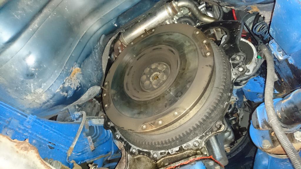

Hier noch ein paar Bilder

Soo Gestern am Abend bin ich nun fertig geworden.
Die Lösung war die Motorlager raus zu nehmen.
Das Einfahren war zwar trotzdem noch ziemlich fummelig, aber es hat geklappt.
Ich denke wenn man das Getriebe löst und etwas runter lässt, den Motor anhebt, die Lager raus nimmt und alles runter lässt.
Könnte man die Kupplung in einer passablen Zeit wechseln.
So kommt man auch einiger massen anständig an die zwei Schrauben oben am Glockengehäuse.
Wenn man kann wäre das abhängen des Auspuffs sehr hilfreich. Der ist beim Aus/Einfahren des Getriebes ziemlich im Weg.
Ja so von wegen Zeiten...
Samstags zu zweit ca 11h wobei sicher 5h nur Ausfahrversuche waren.
Sonntag zu zweit ca 4h Ausfahrversuche
Montag alleine ca 6h mit kurzem besuch vom Automech, ca 2h Demontage der Druckplatte (Getriebe noch halb drauf)
Dienstag alleine ca 4,5h alles reinigen, Demontage ZMS und grosser Ölwanne, diese um sie neu Abzudichten, Montage neuer Kupplung mit Druckplatte
Mittwoch alleine ca 7,5h rausnehmen der Motorlager und alles wieder Montieren
Das war etwa der Ablauf.
Der grösse Murks (abgesehen von verrosteten/verhockten Schrauben rausdrehen) war das Getriebe.
Wenn man von Anfang an das Getriebe mit dem Motor runter nimmt und den Auspuff Demontiert, geht es bestimmt viel leichter.
