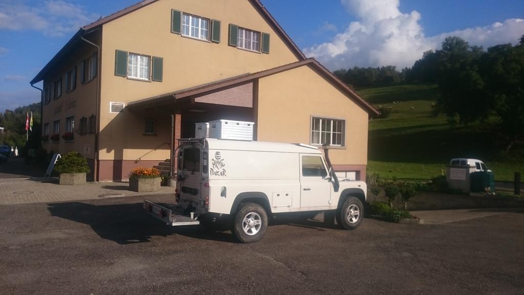

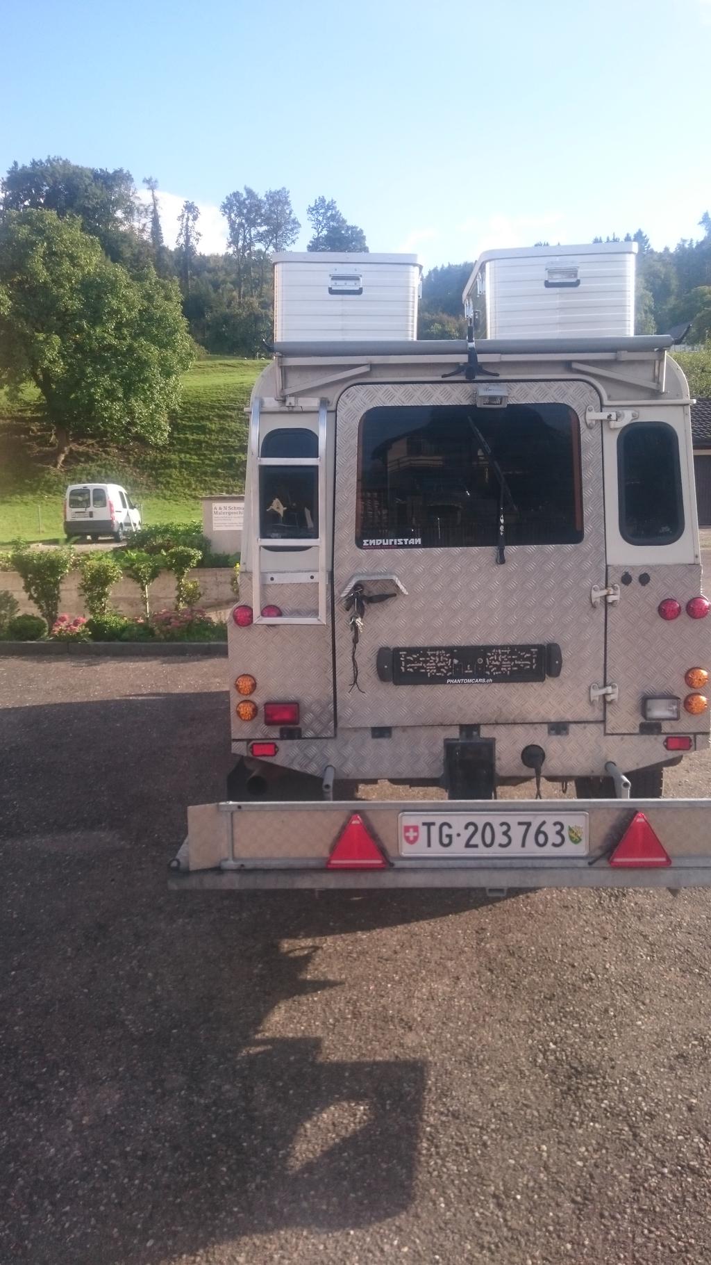

Hallo
würde gerne ein neues Fahrwerk verbauen 5 cm höher
wenn alles angebaut ist (Zusatztanks Seilwinde Innenausbau Batterien Reserverad) würde ich das Fahrzeug auf die Waage fahren und das Gewicht an jedem Rad ermitteln dann Federn und Dämpfer aussuchen
die Besonderheit an meinem Defender ist das ich einen Motorradträger dran habe (Zusatzfeder hinten) +180kg-200kg mit Motorrad
Was könnt ihr empfehlen Federn,Dämpfer Kardanwelle Zusatzfedern hinten Spur korektur
Das Fahrzeug wird im Alltag genutzt und auf Reisen (Albanien Rumänien usw.)
wenns ganz grob wird fahre ich mit der Enduro
die Schmerzgrenze für das Fahwerk wären 2500 Euro
Gruss Felix

Das Ersatzrad ist ja nicht mehr dran, also ist das Zusatzgewicht max.160kg.
Achten würde ich auf das Gewicht der Kisten auf dem Dach.
Mit Trekfinder Federn hast du +4cm in der Höhe und mit 2"Radflo Dämpfern mit 7/8 Shaft eine Verstellung die ihren Namen auch verdient.
Selbst mit Stabi´s was ich dringend empfehlen würde liegst du noch in deinem Budget Winke Winke
