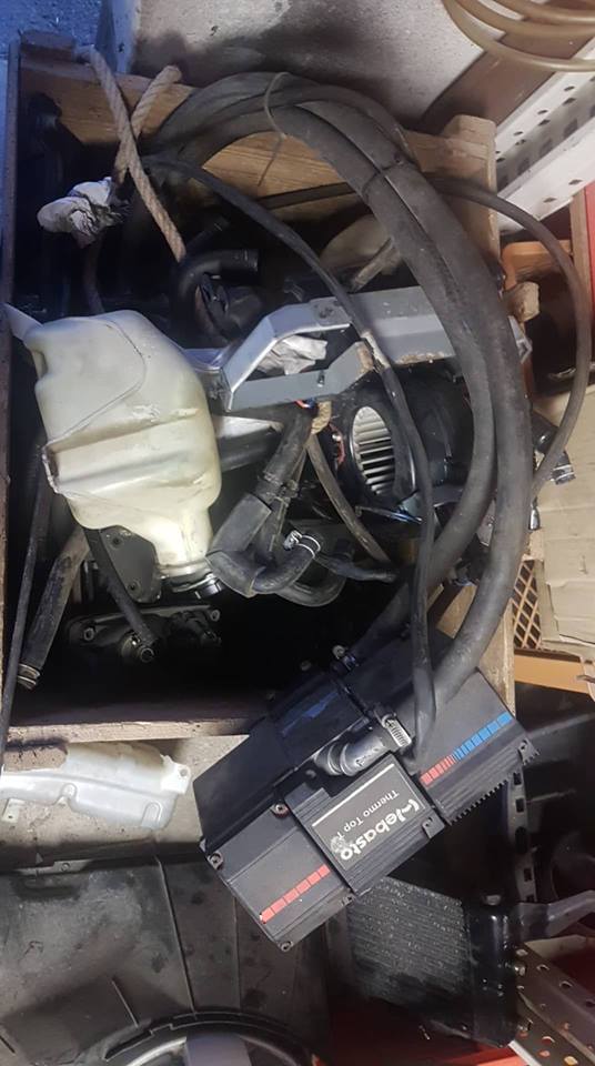

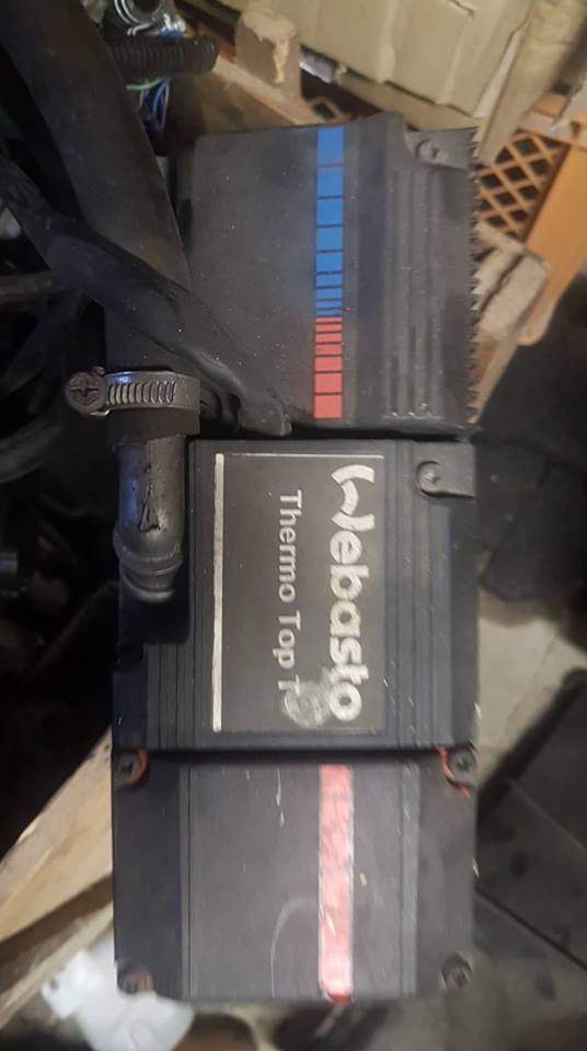

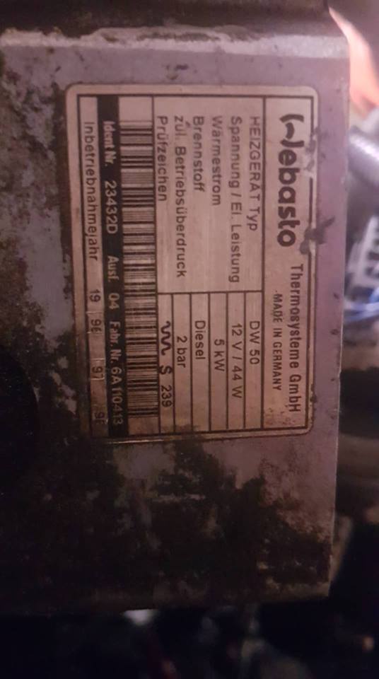

Zusätzlich fand ich bei einem Spenderauto eine Webasto Standheizung. Der Besitzer hat leider keine Anleitung für den Einbau und weiss selbst nicht ob alle Teile vorhanden sind. Kennt sich da auch einer mit aus und kann mir sagen was alles dazu gehören muss, oder hat sogar eine Montageanleitung da?
Danke für die Unterstützung im Voraus.
Edit: Montageanleitung habe ich nun gefunden, kann mir vielleicht jemand aus Erfahrung sagen, worauf ich bei der Montage beachten soll??
