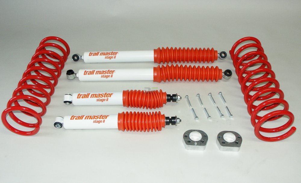

habe mir das Trailmaster Stage 2 Fahrwerk gegönnt mit der Höherlegung 50/80, derzeit Fahre ich das Bilstein B6 Sportfahrwerk in den Standart Maßen... gibt es da was beim höherem Fahrwerk zu beachten wenn ich es einbaue?
Oder ist es schnell an einem Tag erledigt wie bei meinem B6?

Ist das die Variante mit der Traggelenkspacern vorne?
Da wirst du mindestens den Sturz neu einstellen müssen - und das ist bei dem Auto etwas zeitaufwändiger.

Ja, denke mal dass sind dann diese 2 kleinen Blöcke.
Steht zumindest nichts von im Lieferumfang, sehe ich nur am Bild.

Ja, stimmt, habe ich mir eben auch angesehen.
Da gehen ein paar Stunden für die Einstellarbeiten drauf.
Hast du eine Ahnung, wofür die 4-Kant-Rohre sind?

Welche Vier- Kant- Rohre?

https://www.4-wheel-parts.de/de/Fahrwerk-Hoeherlegung-von-Trailmaster-mit-TUeV--50-80mm-Ford-Maverick-Bj--93-98-UDS---UNS---Niss... [Link automatisch gekürzt]

keine Ahnung Supi Werde es dann posten sobald ich s weiß.
Es wird wohl hoffentlich eine Anleitung bei liegen

Ist für die hinteren Aufschlagpuffer
