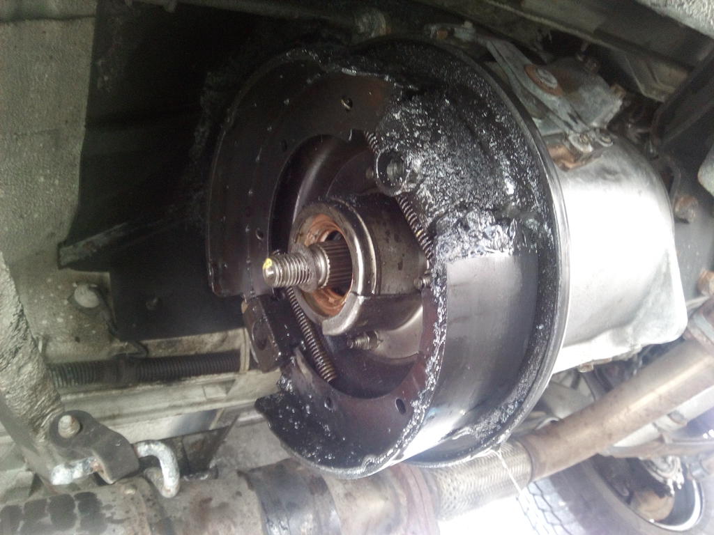

BeitragVerfasst am: 21.08.2018 09:00:23    Titel:
...bist du dir ganz sicher dass es vom Auspuff kommt?
Fass mal dein Verteilergetriebe an. Aber verbrenn dich nicht. Und dann check mal den Ölstand im Selbigen. VT...das Problemkind des Massif Nee, oder?
