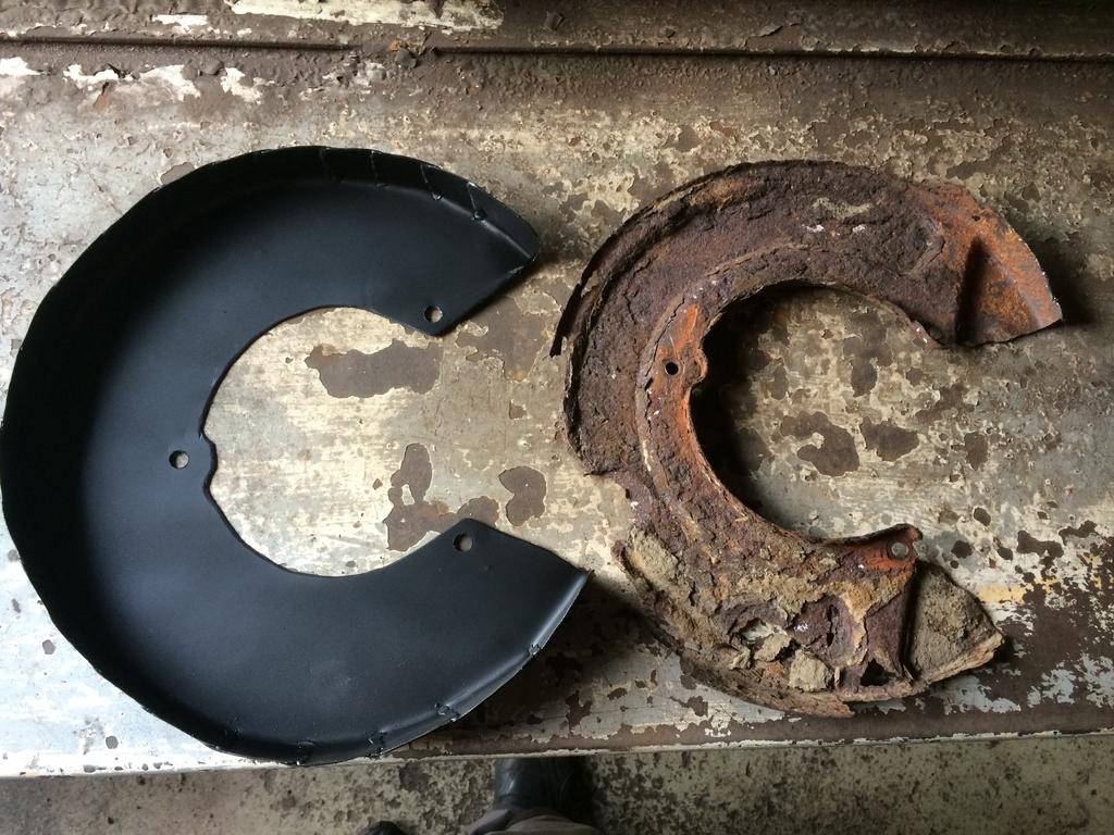

Hi Leute. Ich suche dringend die beiden Ankerbleche für die Vorderachse vom Y60.
Wer also neue oder gut erhaltene gebrauchte hat möge sich bitte bitte melden.
Ohne die kann ich die Revision nicht abschließen. Nee, oder?
Ich danke euch schonmal.
Gruß der Marcel Winke Winke

Die vom Y61 passen nicht?

Die vom 61er passen nicht, da größer und 4 Kolben Bremssattel.

Falls die nirgends lieferbar sind bleibt selber nachbauen als letzte Option.
Ansonsten geb ich lieber Geld aus und hab es zu 100%. So lang es in der Relation bleibt.
Gut das die Frage jetzt geklärt obs vom Y61 passt.

Linke kann man auch für rechts nehmen bzw andersrum, wenn du den Lochkreis neu versetzt bohrst. Bis auf die Löcher sind die identisch.
Hab ich so gemacht, weil zum Zeitpunkt meiner Revision nur linke erhältlich waren. Jetzt hat das rechte Blech eben 12 Löcher. Sieht man im Zusammenbau nicht mehr.
