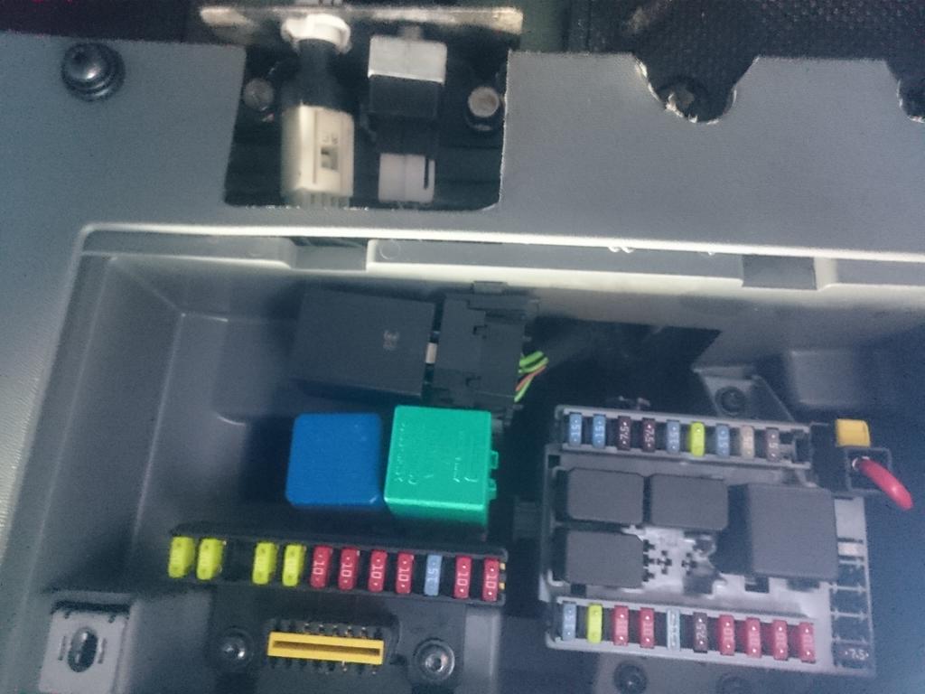

Im Handbuch ist nix zur Vorglühung im Sicherungs und Relais bereich Aufgelistet.
Und was auch noch Komisch ist im Sicherungskasten im Fußraum sind noch drei weitere Relais(mit Elektronik) vorhanden die nicht aufgeführt sind. eins davon scheint das Blinkrelais zu sein.

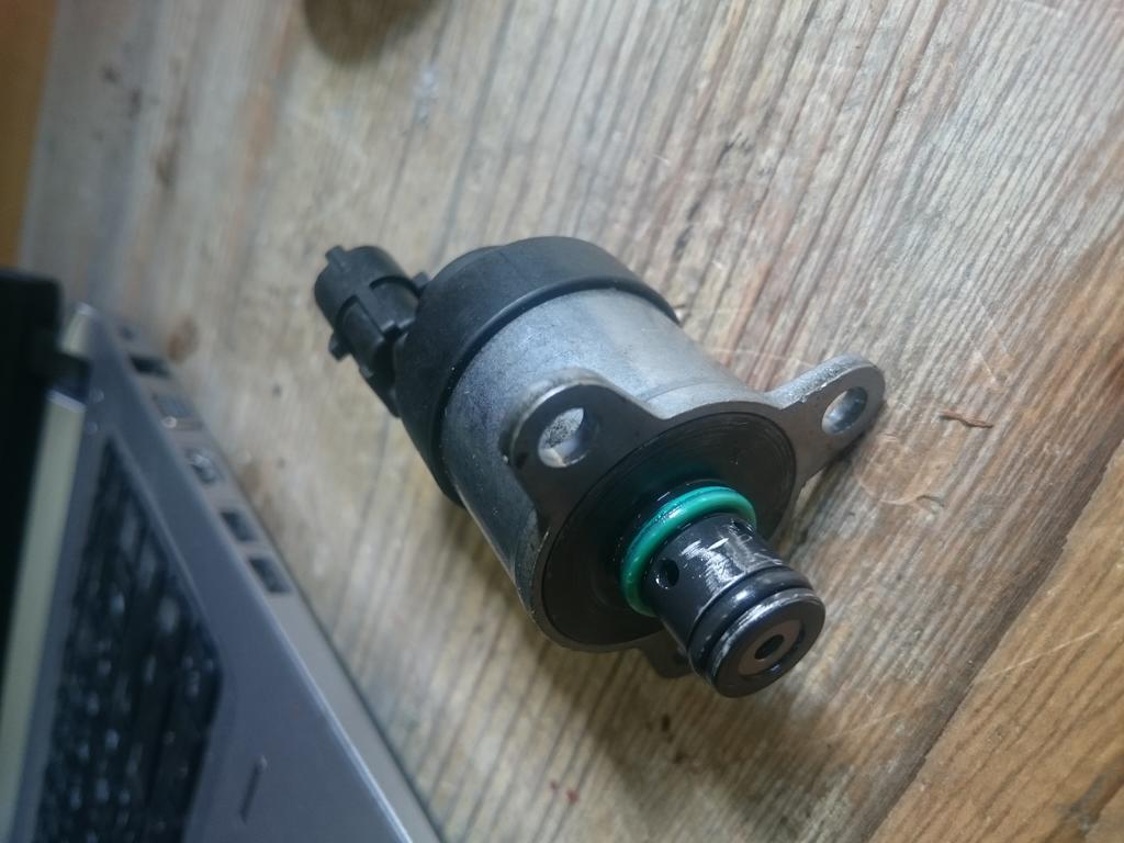

Hab jetzt das das Kraftstoffmengenventil im Verdacht, da würde der dicht O-Ring den vollen Raildruck abbekommen und mit
Rissbildung für Mangelden Druckaufbau beim Starten sorgen.
Vieleicht hatte mein alter Raildrucksensor ja recht. und musste garnicht getauscht werden

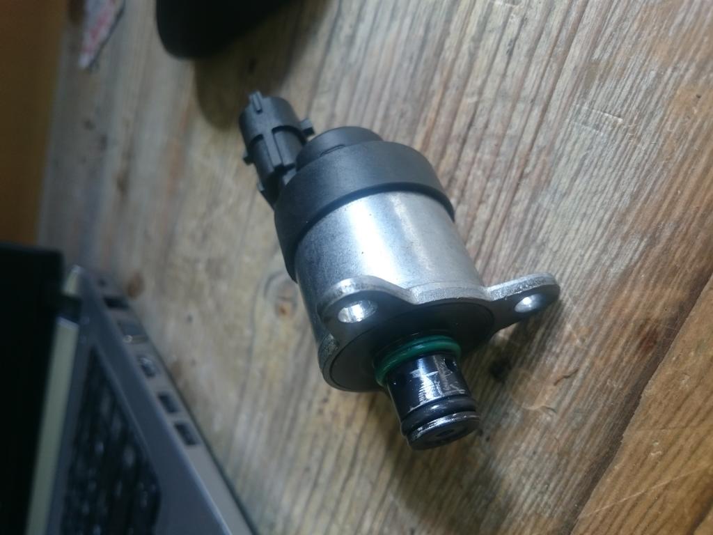

Problem gefunden es war das Kraftstoffmengenventil.
1. Es war nicht das richtige verbaut Bosch 0 928 400 619 ist falsch korrekt ist Bosch 0 928 400 739
2. Schraube Motorblockseite hat gefehlt !!!! dadurch schepp in die Passung eingezogen.
Gute Nachricht einfach neues einbauen kein entlüfteten und anlernen notwendig.
Springt jetzt hervorragend an, auch das leicht unterschwellige ruckeln bei geringer Drehzahl ist weg
