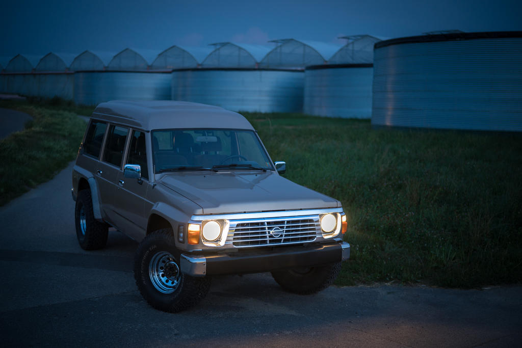

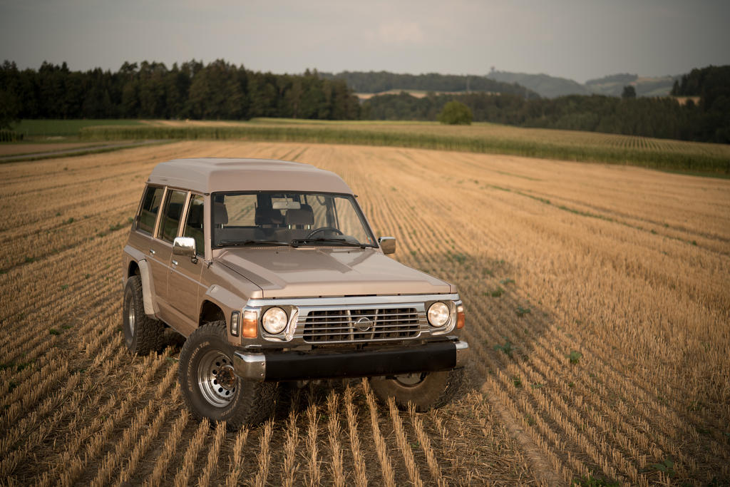

Und nun, eben dieser obig Abgebildete.
An der Frontmaske könnte man den Jahrgang bereits eingrenzen. Ist ein '95er. Hat einen Blacktop Saugdiesel 4,2 mit Verteilerpumpe verbaut, ist ein Handschalter und Linkslenker. Alles original, bis auf die Räder. (Hat 5 sauschwere Sprengringfelgen dabei)
Er hat 9 (!) eingetragene Sitzplätze. Zwei vorne, drei in der Mitte und noch vier hinten als Längssitzplätze. Letztere ohne Gurte. Sowas wird heute nicht mehr zugelassen, doch hier handelt es sich um einen Wagen ohne präzise Typengenehmigung. Also ein "X".
