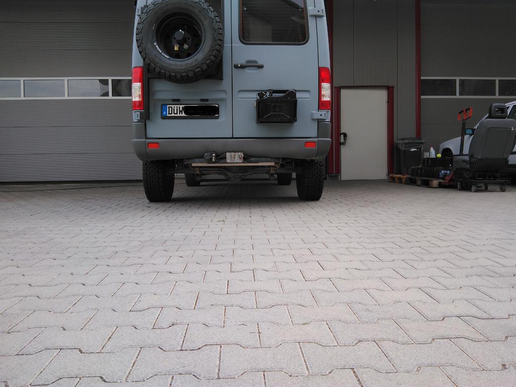

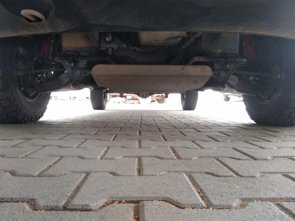

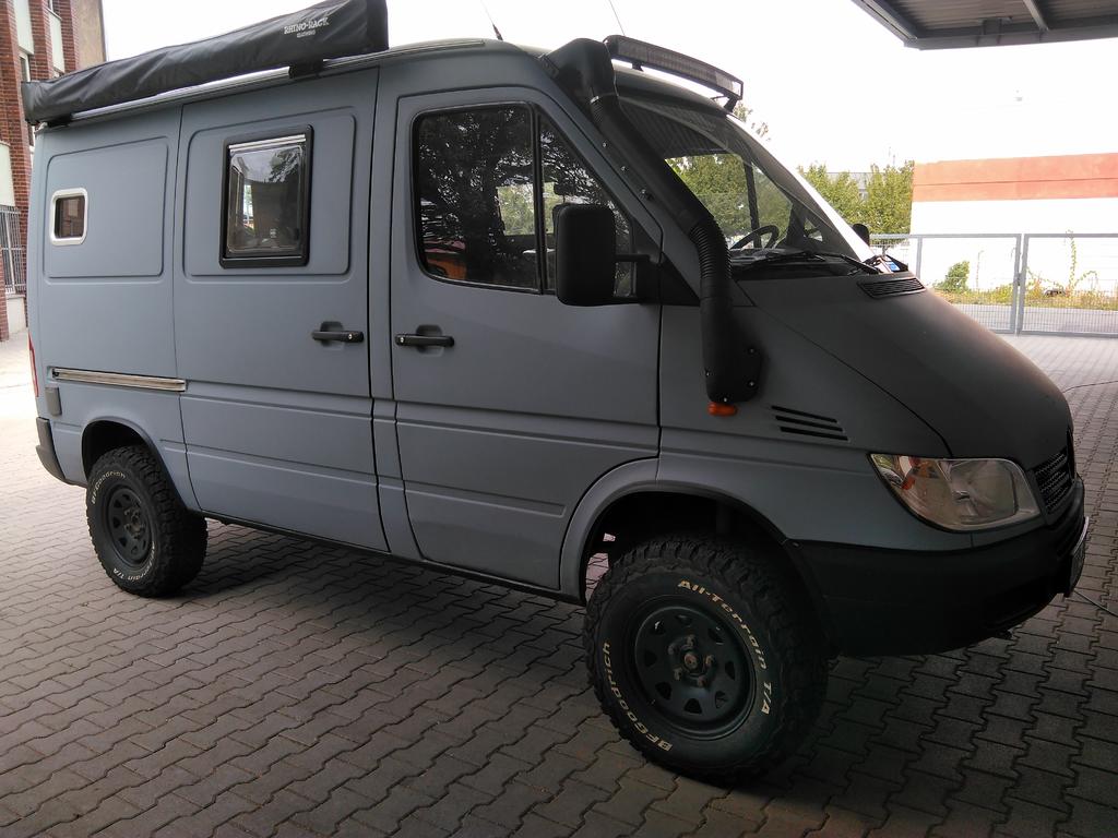

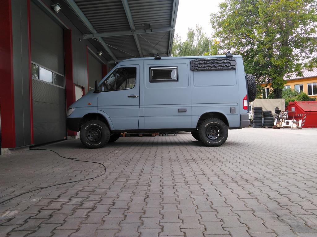

BeitragVerfasst am: 03.09.2018 18:24:51    Titel:
Hallo Jakob.
´musste erstmal knipsen und messen ...
Hier mal ein paar Bilder:
Hier die Messergebnisse: Niedrigster Freigang ist unter dem vorderen Unterfahrschutz, gut 20 cm. Unter dem Hinterachs-Diff. sind es ca. 22 cm. Unter den Schwellern (mittig) ca. 41 cm. Die Überhänge und der Rampenwinkel sind ja wegen dem kurzen Radstand recht gut :-). Höhe ist ca. 2,50m mit Markise (ca. 2,35 m ohne Markise). Gewicht mit vollen Tanks und Urlaubsgerödel, ohne Fahrer knapp 2,9 to (mit Fahrer ca. 3 to ;-).
Reifen aktuell BFG AT KO2, würde aber gerne auf MTs umrüsten (ist ein wenig blöd wegen der Größe (245/70-16)).
Winde gibt es leider keine.
Soweit die Daten, was denkst Du ?

BeitragVerfasst am: 04.09.2018 15:10:31    Titel:
pfalz-sprinter hat folgendes geschrieben:
Hallo Jörg!
Danke für die Fotos, hübsches Gefährt!
20cm unter VA ist Grenzwertig. Da ist Bodenkontakt an manchen Stellen vorprogrammiert.
Wenn Unterfahrschutz stabil ist kann das trotzdem ganz gut gehen. Wir hatten schon paar Mal ähnlich Tiefes dabei, hingen halt oft am Seil, aber das geht ja fast immer schnell. Wichtig ist daß auch mal über Felsen gerutscht werden kann ohne Schäden zu bekommen. Wichtig ist auch das er in beide Richtungen brauchbar ist, also sich nicht zB rückwärts immer tiefer in Gatsch eingräbt oder an Holz verkantet.
Böschungs- und Rampenwinkel sollten passen.
Gewicht ist natürlich eine Ansage. Das kann ein sehr großer Nachteil sein. Hängt aber in erster Linie vom Wetter ab, in einem trockenem Sommer wie heuer nicht schlimm, bei feuchter Vorgeschichte kann man nur mit aggressiven MT- Reifen Gegenwirken, um nicht ständig am Seil zu hängen.
Reifengröße ist gut, quasi gleich wie bei (modifizierten) Nivas: Reifenvergleich
Winde ist kein Muss, mindestens Romi hat stets starke Winde dabei.
Die Höhe kann auch Nachteilig sein, Patrol mit Dachzelt zB ist oft schon zu hoch im Wald. Aber das kann man per Streckenplanung vermeiden, tiefe Spurrinnen, Verschränkung, tiefe Gatschstellen usw. nicht.
Wie kurz bist du Untersetzt? Bei drei Tonnen ist sonst die Kupplung am Dauerleiden.
Wie groß ist der Kippwinkel? Pinzgauer zB ist stets Grenzwertig, mit Gefühl aber (noch) ohne Kippen machbar.
Spreche nächste Woche mit Romi ob wir einen Versuch wagen... wobei die Erfahrungen mit Iveco eher dagegen sprechen:
Gruß Jakob
