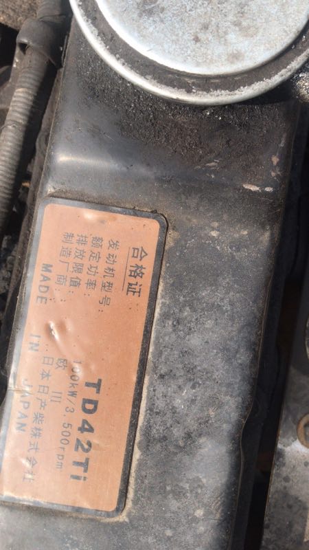

Das ist der Motor den ich bekomme Love it

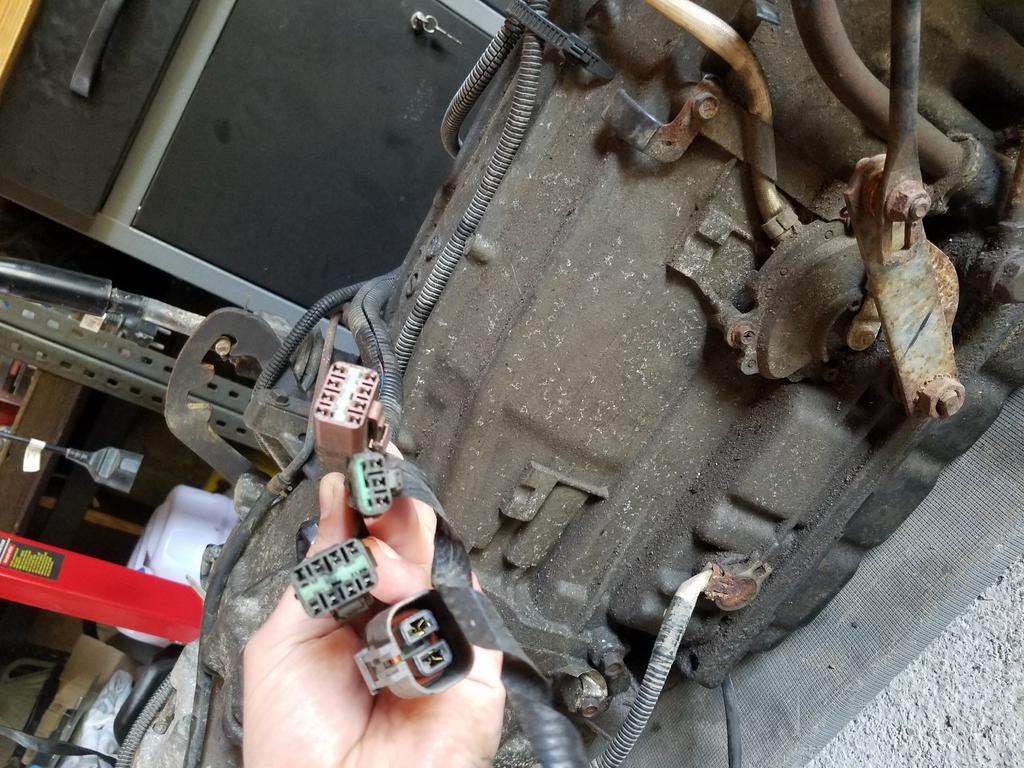

Hier noch ein Bild von den Steckern und ich hoffe jemand kann mir da bissl helfen, da dies mein erstes Automatikgetriebe ist.

BeitragVerfasst am: 17.08.2018 08:32:16    Titel:
Stelle mal eine ganz lustige Frage.
Welche Betriebsspannung hat dein Getriebe.
24Volt oder 12Volt.
Es gibt sie in beiden Ausführungen.
Ich hoffe für dich, das du den passenden Kabelbaum und das Steuergerät mit gekauft hast.

BeitragVerfasst am: 17.08.2018 09:13:39    Titel:
Dem ist nicht so.
Das sagen dir doch die zahlreichen Stecker.

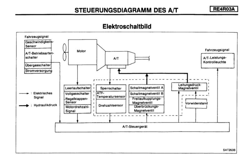

BeitragVerfasst am: 17.08.2018 09:16:51    Titel:
BeitragVerfasst am: 17.08.2018 09:19:41    Titel:
Deine Probleme sind:
Schaltmagnet A
Schaltmagnet B
Freilaufkupplungs Magnetventil
Überbrückungs Magnetventil
Wenn das Getriebe hier aus dem Forum ist, stehen die Chancen ganz gut, das es sich um ein 24V Getriebe handelt.
Dann kaufe dir lieber ein Schaltgetriebe und gebe es zurück.
Fair war die Nummer nicht!

BeitragVerfasst am: 17.08.2018 09:58:20    Titel:
Es gibt halt viele Getriebe die vom TD42T Safari stammen.
Die sind fast alle 24Volt. Fast sage ich, weil mir noch keines in 12V gesehen habe.
Die vom Benziner sind alle 12Volt.
Aber auch das will Signale vom ECM sprich TPS und Drehzahl, was aber leicht zu verkabeln ist.
Habe mir das schon mehrfach überlegt auf Automat umzubauen. Aber selbst ich traue mir das bei einer 24V Version nicht zu.
Hat man eines vom Benziner, ist alles ganz einfach, solange man Kabelbaum, Steuergerät und die Flexplatte hat.
Die Getriebeglocke kann man auf den TD42 anpassen.
Frag doch das nächste mal vorher.
