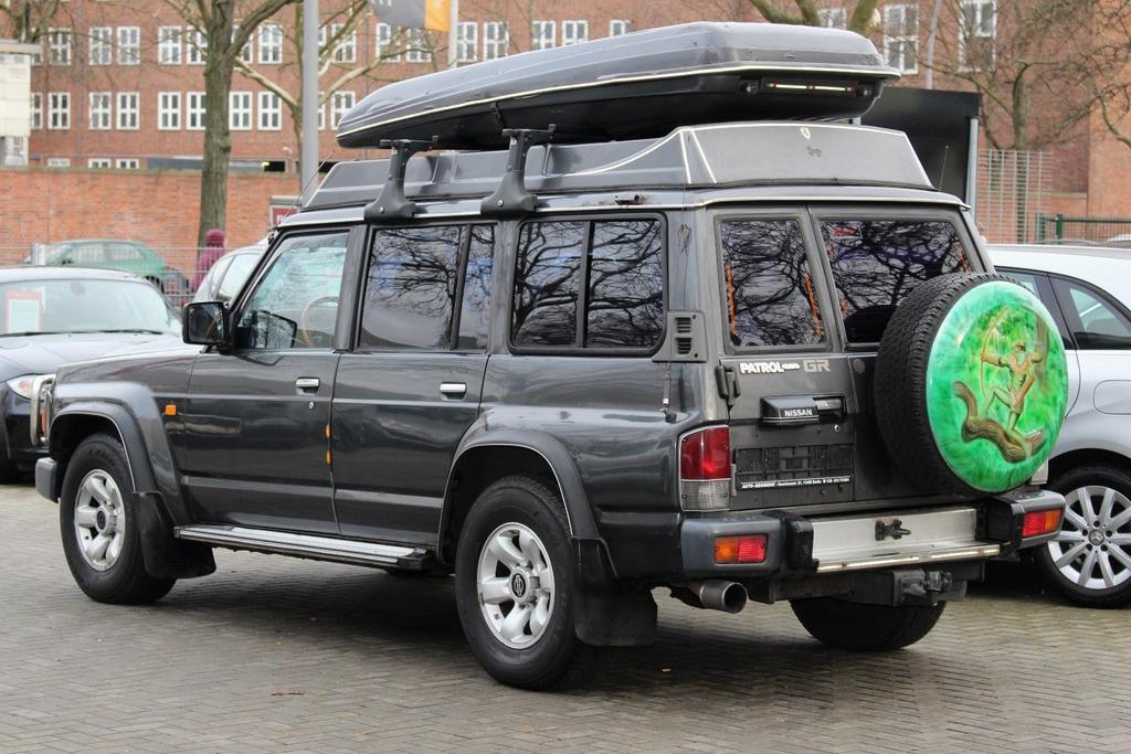

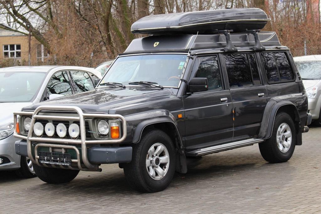

Hallo Leute,
bis dato habe ich hier nur gelesen....jetzt hätte ich eine Frage an Euch,
Ich baue gerade die unten stehende Karre auf (Besonderheit WOMO-Zulassung).....viel viel Arbeit, aber ich hoffe, es wird sich lohnen.
