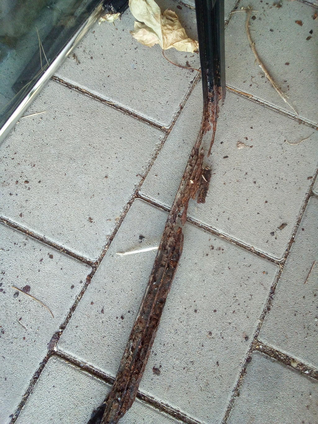

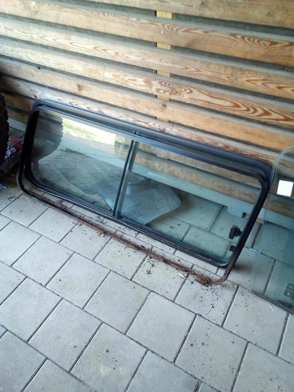

BeitragVerfasst am: 12.08.2018 11:53:17    Titel:
Danke für die Antworten. Ich meine die Rahmen für die Gummidichtungen, wie von Liebling richtig erkannt.
Das ist ein Schiebefenster. Kann man nicht selber machen. Das Profil ist zu kompliziert.
Ich mach mal eine Foto.
Bräuchte die Teile neu.

hello
Such dir gleiche Rahmen. Dann die gute Oberseite passend abtrennen und für unten verwenden.
Oder instandsetzen mit U-Profilen von z.B Schalbrettern. (gibt es auch verzinkt) Die Radien sind
mit Flamme und Hammer auf einer Gussscheibe o. ä. leicht zu biegen. Schweißstellen mit der
Flex oder dem Driemel sauber ausschleifen, mit Zinkspray versiegeln.
lg dor grufti

BeitragVerfasst am: 19.08.2018 22:16:30    Titel:
Hab meine Rahmen mit neuen Gummis bei patrolapart.com.au bestellt.
Da man die Glasscheiben ja wiederverwenden kann und damit nur Gummis und Rahmen braucht, halten sich die Versandkosten auch in Grenzen.
Wichtig ist auch bei neuen Rahmen immer drauf zu achten, dass die Ablauflöcher sauber sind.
Ordentlich Einfetten mit Mike Sanders o.ä. vor der Montage schadet sicher auch nicht.
