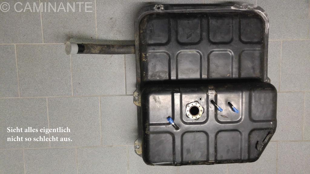

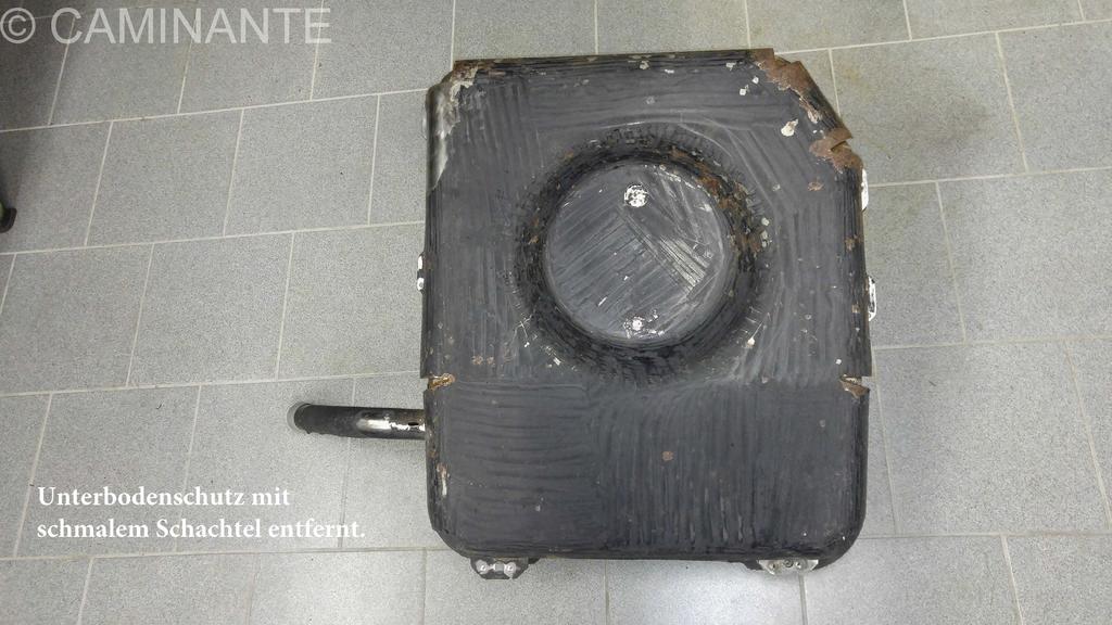

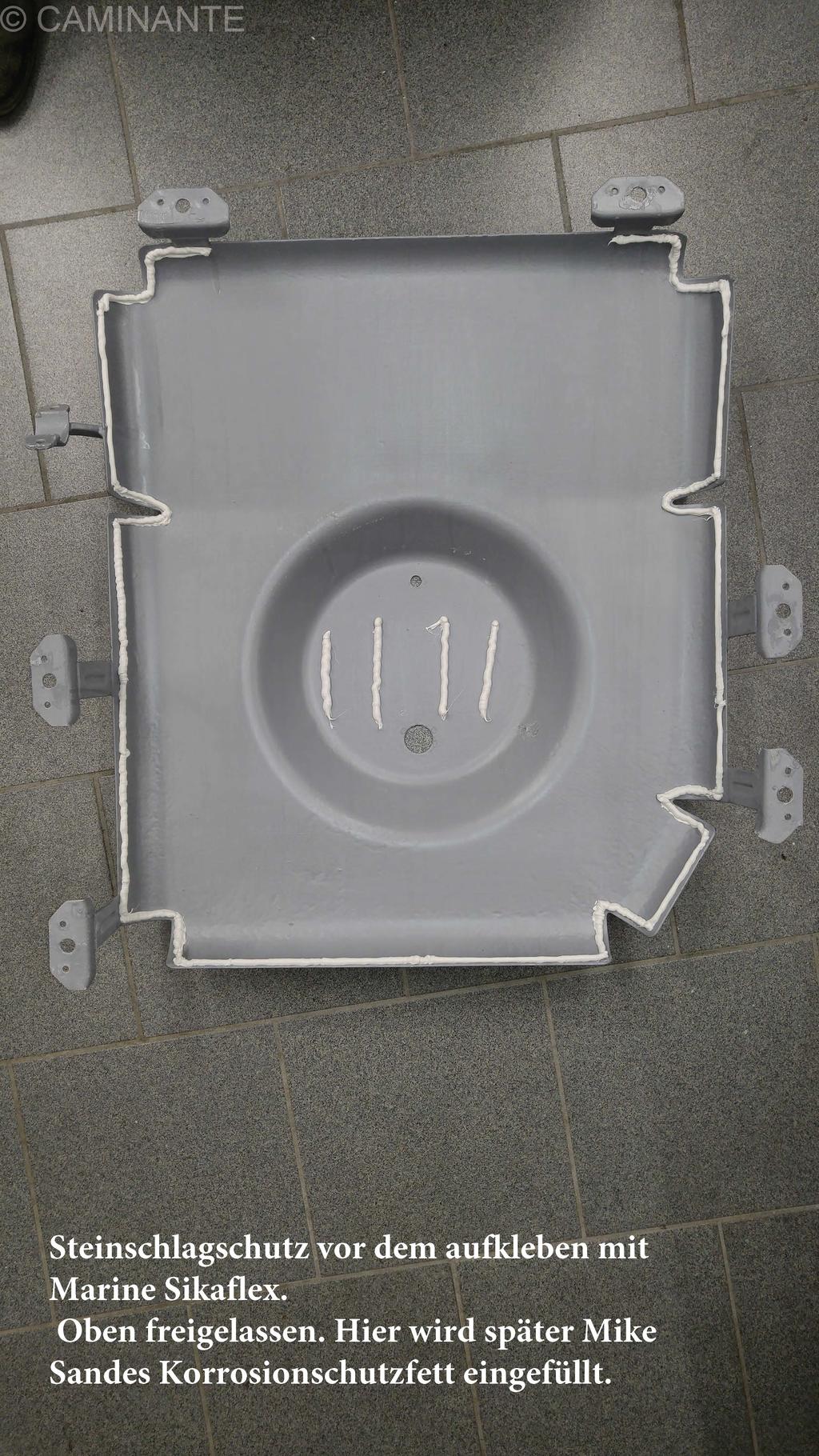

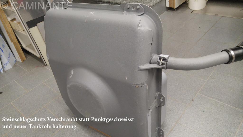

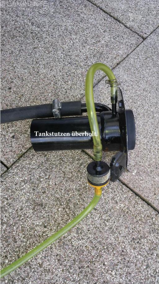

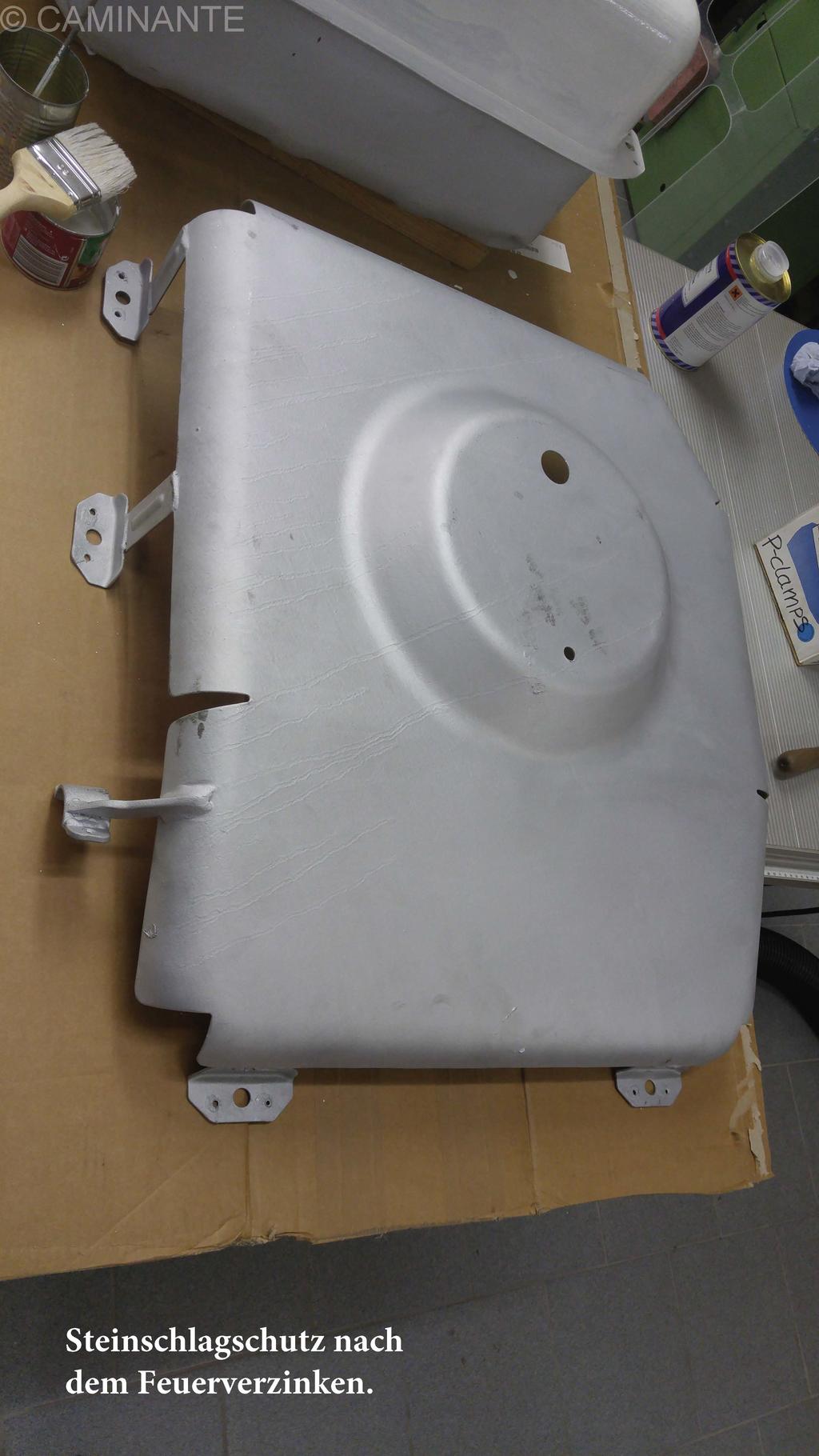

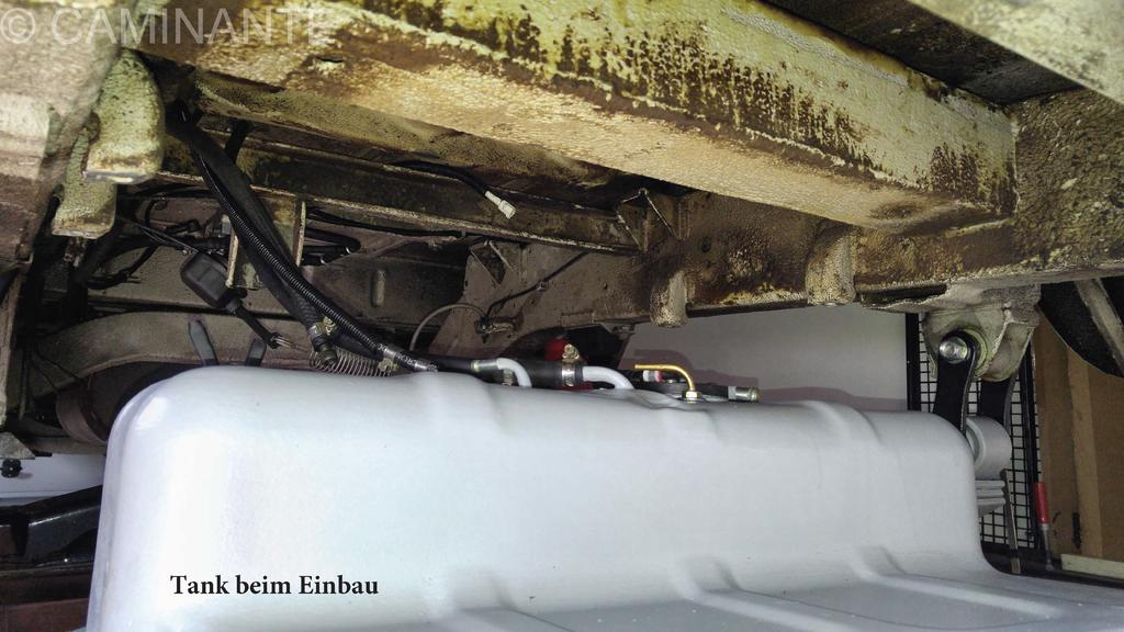

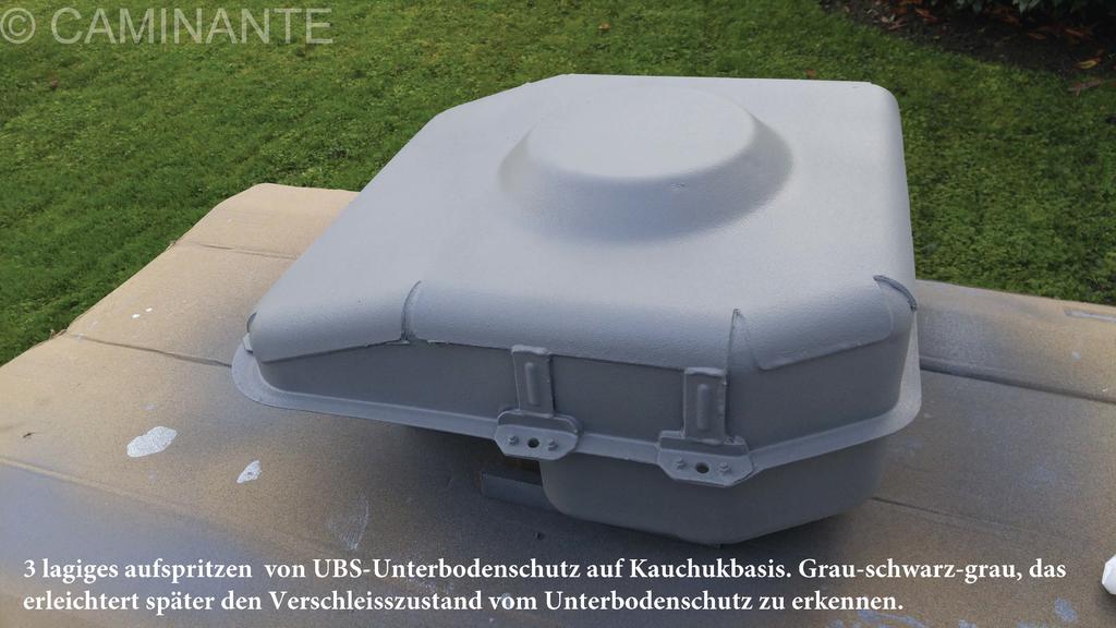

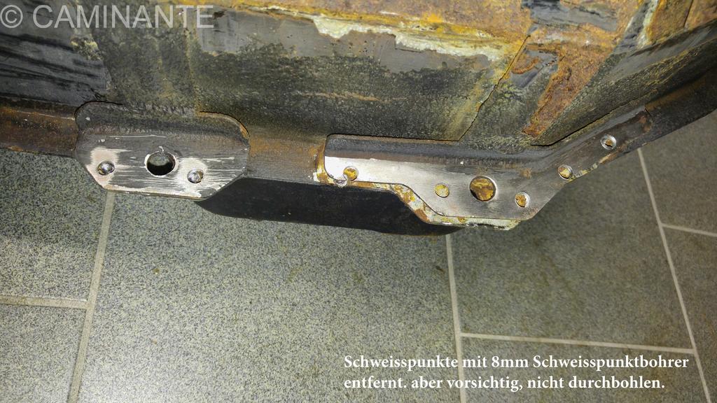

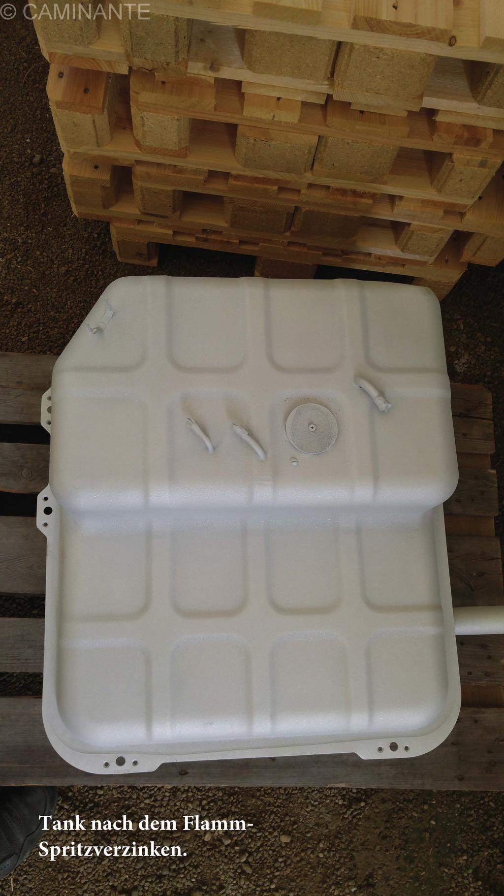

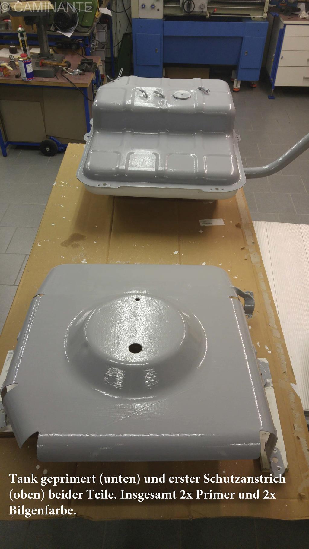

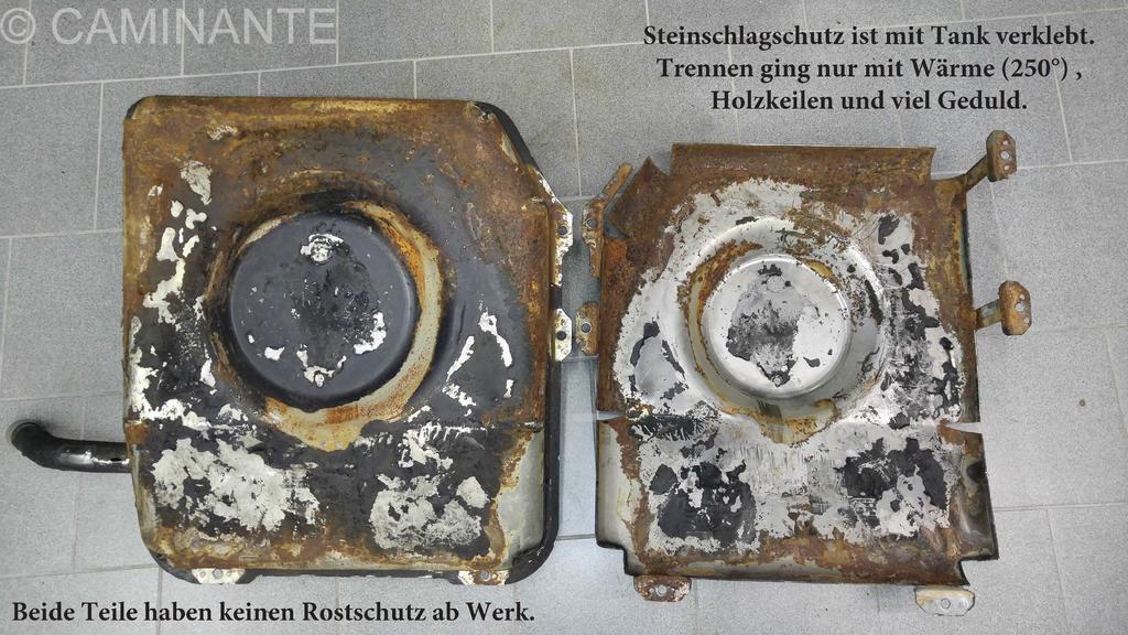

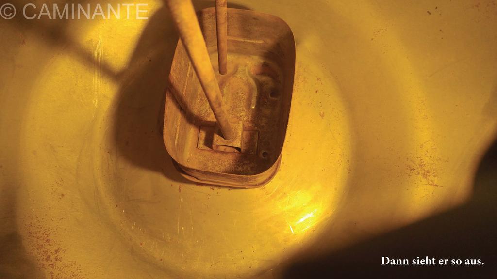

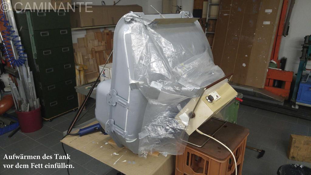

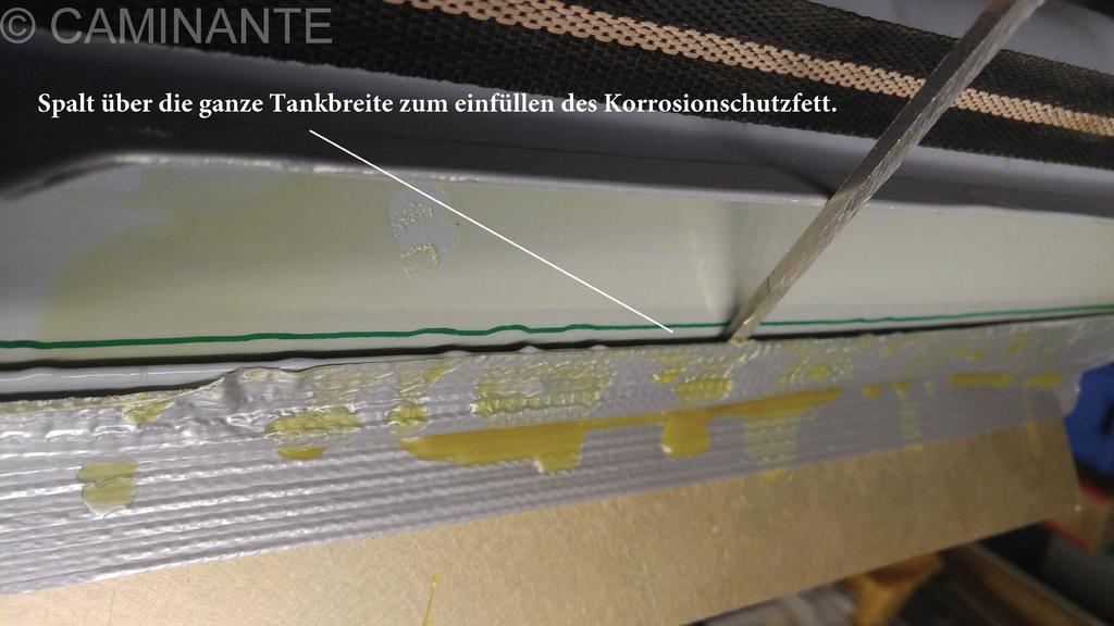

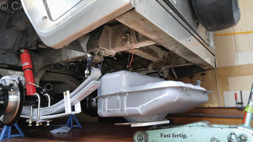

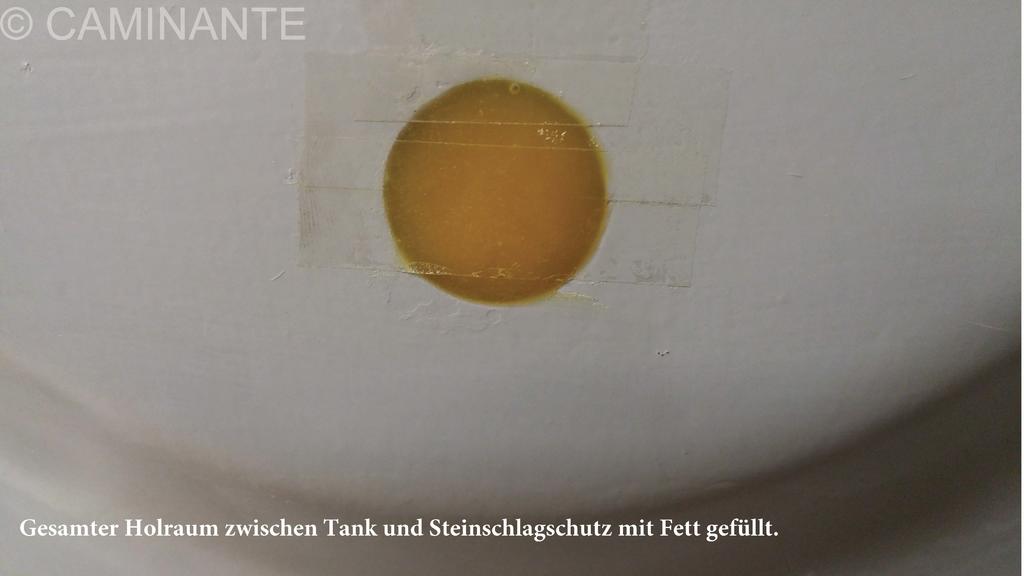

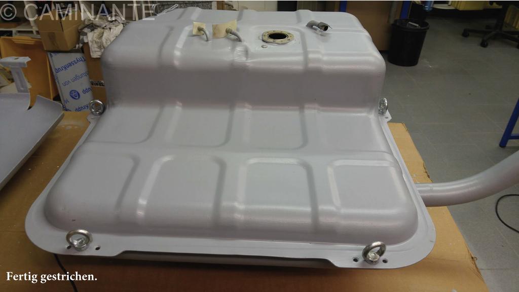

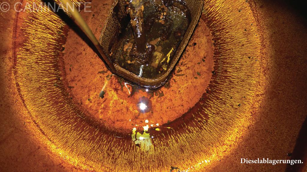

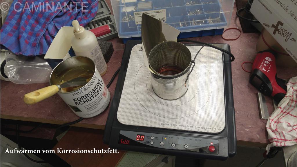

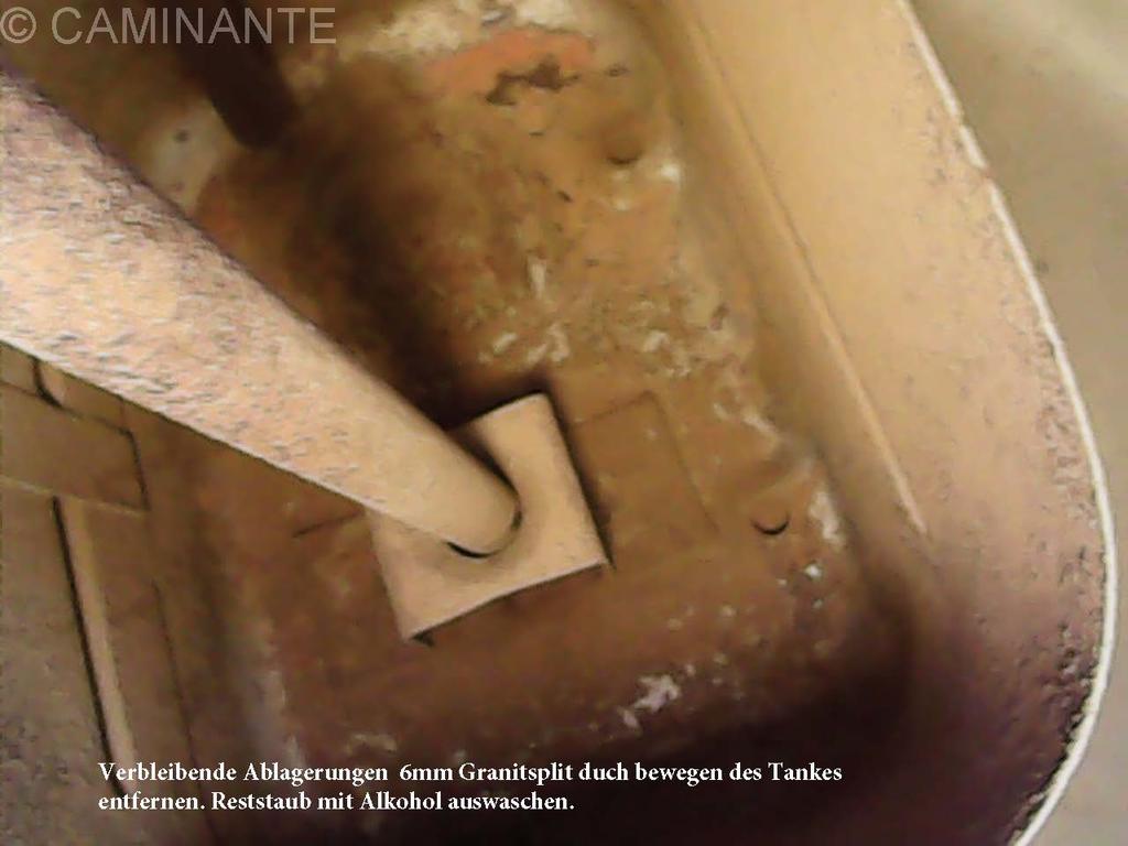

Für den einen oder anderen von uns steht in nächster Zeit sicherlich die Sanierung des Kraftstofftank an. Ich habe bei der Sanierung meines Tank so einiges gelernt. Das habe ich in kommentierten Bildern zusammengefasst und herauf geladen.
Das beflügelt vielleicht das Thema Tanks aus Kunststoff oder Edelstahl nach fertigen zu lassen erneut. Denn wenn man nur die Stunden rechnet die in eine solide Sanierung fliessen ohne Berücksichtigung der Materialkosten dann ist eine Nachtfertigung wirtschaftlich betrachtet eine gute Lösung.

Bilderserie 1 bis 10.

Bilderserie: 11 bis 21.

Bilderserie: 21 bis 23.

Der Tank sieht gut aus!
Günstige Alternative zum Schweißen für kleinere Stellen ist ordentlich abschleifen und dann dieselfestes Flüssigmetall aufspachteln...
Kann jeder selber machen und kostet nicht die Welt.

Das Elend dabei ist aber:
Wenn Du nicht innerhalb kürzester Zeit wieder einen verosteten Eimer unterm Wagen hängen haben willst, musst Du die ganze Arbeit von Caminate an dem 1000 € Schnäppchen auch gleich machen. Weil zwischen den Blechen gibt es keinen Korrisionsschutz! Wut

@Caminante Vielen Dank für die ausführliche Beschreibung Deiner Konservierung. Ich denke mal, bei der gründlichen Arbeit wird Dein Tank irgendwann einer der letzten intakten Santanatanks sein Supi

Obwohl der Tank von außen ja eigentlich sehr gut aussah, nur an den vier Ecken an denen das Steinschlagschutzblech ausgeklinkt ist gab es leichte Rostansätzte, waren es Berichte wie sie hier gepostet wurden, die mich veranlasst haben den Tank genauer anzuschauen. Welche Überraschung mich erwartete habe ich nicht geahnt.
Wie dem auch sei. Ich hoffe das mein Beitrag den einen oder anderen aus unserer Gemeinde davor bewahrt zu lange mit einer gründlichen Inspektion zuwarten.
