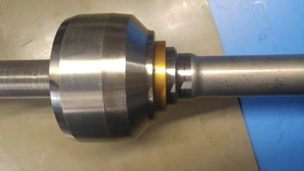

bei der Revision der Vorderachse habe ich jetzt erst mal nur die linke Gelenkwelle ausgebaut um das alte Fett gegen frisches zu tauschen. Nachdem ich die Gelenkwelle gereinigt habe stelle ich immer dort, wo die Kugeln sitzen eine starke Blaufärbung der Außenglocke fest (Bild_1). Wenn ich das Gelenk bewege arbeitet es völlig unauffällig und ohne jedes fühlbare Ruckeln.

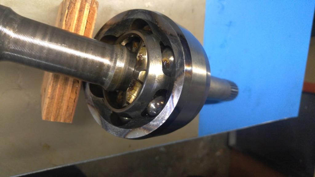

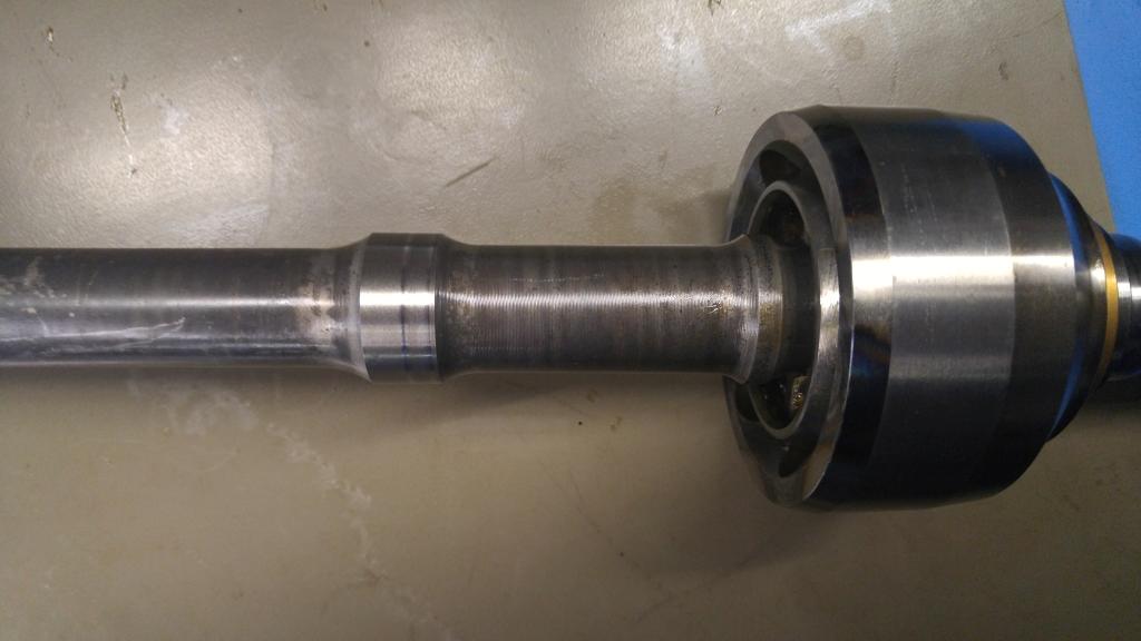

Die leichten Laufspuren der beiden Simmeringe (Bild_2 und 3) sind minimal zu sehen aber nicht zu fühlen. Hier scheint alles OK zu sein.
Frage 1: Kann mir jemand sagen ob die Blaufärbung normal ist, also bei der Fertigung des homokinetisches Gelenkes entsteht oder ob sie beim Betrieb entstanden sein kann und ich mir Sorgen machen muss?

BeitragVerfasst am: 04.09.2018 19:39:37    Titel:
zu 1.
Ja, ist normal und kommt von der Wärmebehandlung. Wenn ich raten müsste wahrscheinlich Induktionshärten.

BeitragVerfasst am: 04.09.2018 20:25:48    Titel:
Diesselbe Frage hatte ich bei meinem 250GD auch schon.
Aber wie Scorp schon sagte. Kommt vom Induktionshärten.
