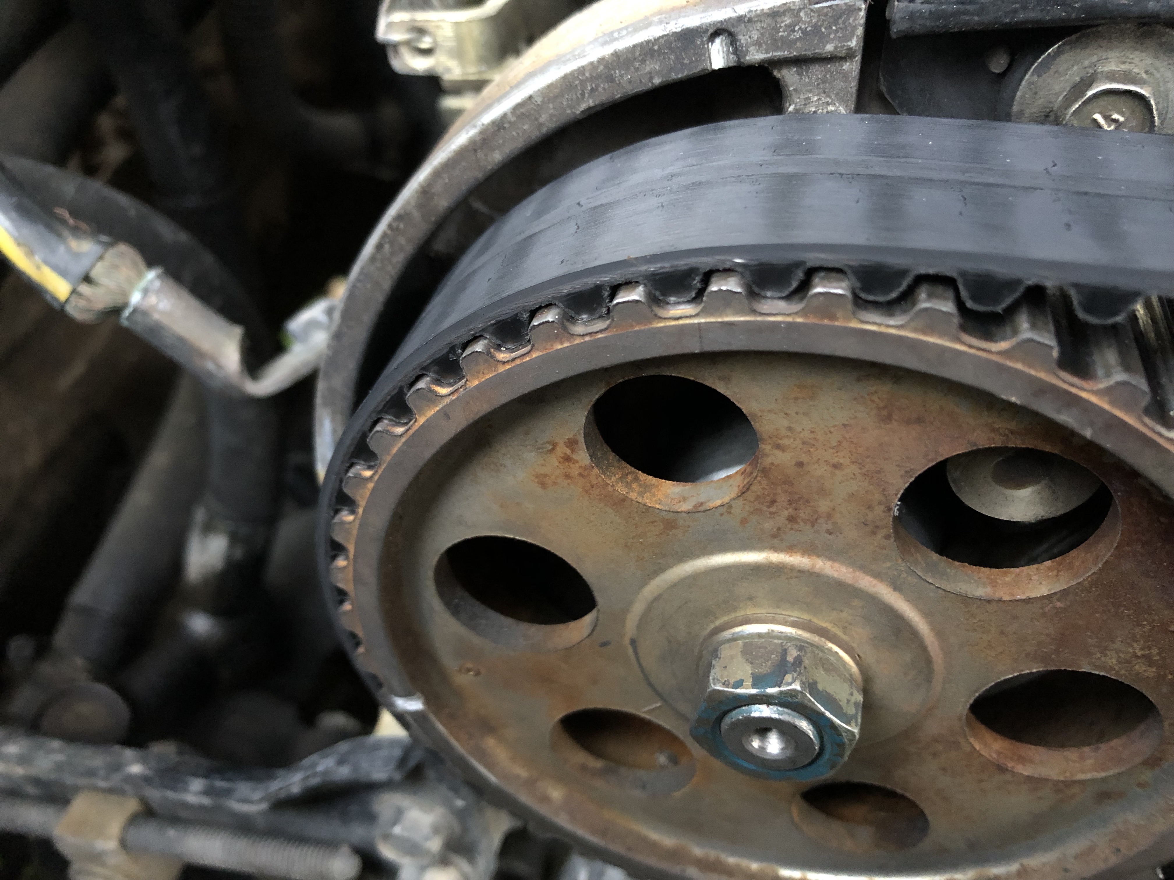

Denn das Pumpen Rad ist nicht ein oder zwei, sondern gute 11 Zähne übergesprungen Obskur
Das waren etwa 90grad des ganzen Rades. NW und KW haben noch gepasst. Das habe ich echt noch nie gesehen.
Der Riemen war auch etwas lose, aber vom Zustand her recht frisch, auch die Rollen sahen aus als wären sie Anfang des Jahres neu gekommen.
Der Motor wird von mir dennoch eine komplette Wartung bekommen inkl. Riemen etc. Um erstmal beruhigt durch die Gegend zu fahren.
Habe alles wieder passend gestellt, den Riemen etwas Strammer gestellt und Siehe da alles läuft wie es soll.
Danke nochmal, super Sache hier!

Das der Riemen an der ESP 11 Zähne übergesprungen ist, NW und KW aber noch gestimmt haben, kann ich irgendwie nicht glauben. Obskur Unsicher
Allerdings hab ich auch keine Erklärung wie das passieren konnte….über Nacht. Hau mich, ich bin der Frühling
Wie hast du den Riemen strammer gestellt?
Bilde mir auch ein das mein Zahnriemen etwas strammer sein könnte, aber das erledigt ja die Feder.
Außer die zu wechseln sehe ich da kein Ansatz.

So wie ich das verstanden habe ist die Feder nicht zuständig konstant den Riemen auf Spannung zu halten sondern nur um beim Einbau die spannrolle richtig zu spannen bis du eben jene Rolle mit dem T30 Torx und der 17er Mitter Fest schraubst, danach hat die Feder keine Wirkung mehr. Habe den spanner lose gelassen und die Feder ihren Job machen lassen, dann den Motor durch gedreht von Hand und die spannrolle beim Fest ziehen noch einen Hauch mehr in die „wirkrichtung“ der Feder gedrückt. Danach hat der Riemen beim zupfen leicht „gesungen“ und es fühlte sich gut an.

Da ist ev das vordere Lager der ESP kaputt dann kann der Riemen einen oder 2 Zähne überspringen aber nie 11..
DerGlonntaler
BeitragVerfasst am: 28.10.2023 23:13:20    Titel:
ich würde mit dem Riemen kein Meter mehr fahren, der ist ja völlig fertig
der Gummi füllt die Nuten ja nirgends mehr komplett auf, der Riemen wird sich bald verabschieden, dann ist der Motor Schrott
