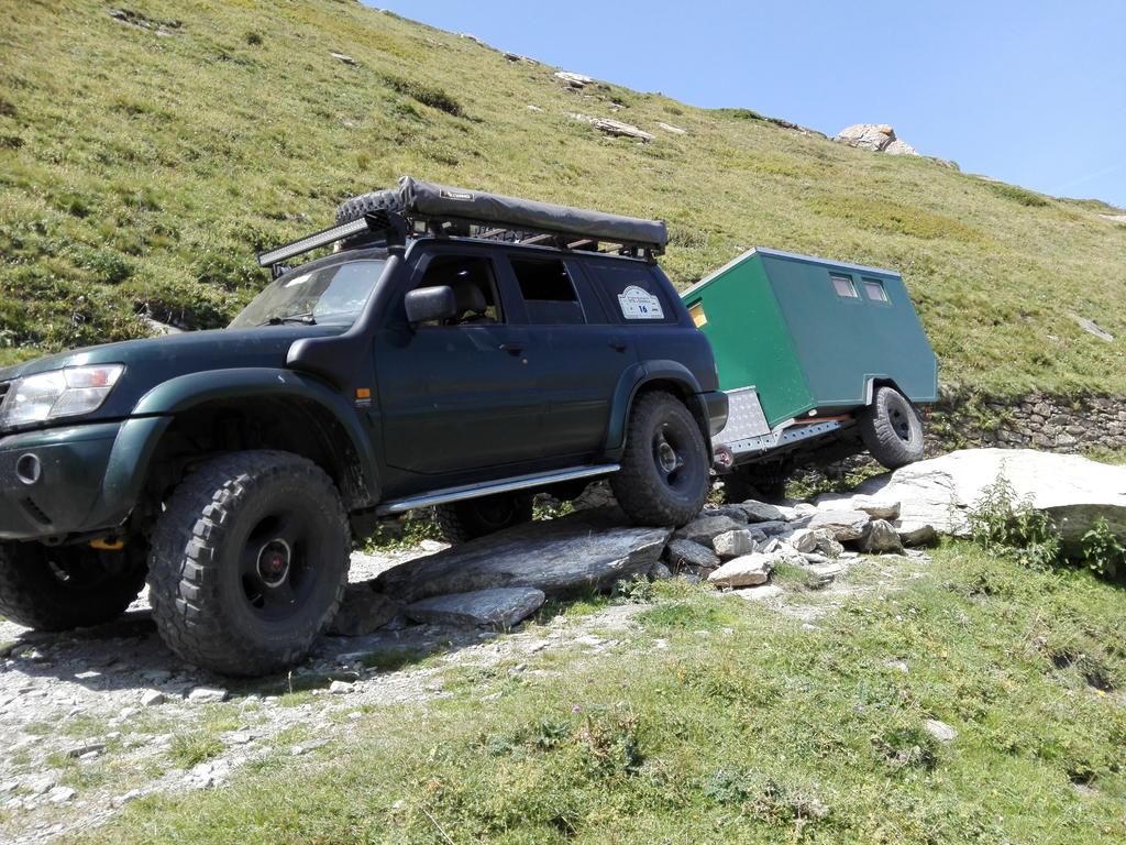

Was soll denn ich mit dem 2,8er und den 285/75R16 sagen? Obskur Dafür hab ich den Sound rotfl
Aber nach meiner Höherlegung will ich jetzt die 315/75R16. Meine jetzigen Reifen sind plötzlich nur noch Spielzeug. Aber ich trau mich nicht. rotfl
