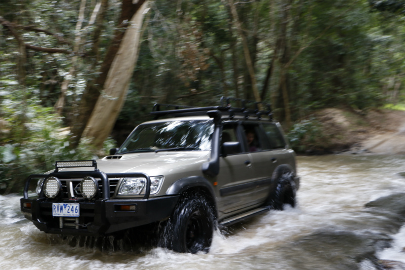

Patrol: In Australien hatte ich einen Y61 BJ '02. Es war eine Hassliebe. Geländegängigkeit, Aussehen, Extras wie Zusatztank und Raumangebot top, Motorleistung ok, Motorzuverlässigkeit flop. Der Motor war ein 3.0ZD. Der Vorvorbesitzer hatte eine Abgastemperatur-/Ladedruckanzeige, Ladedruckeinstellschraube und einen Zusatzfilter in der Abgasrückführung eingebaut - ich hatte damals beim Kauf allerdings keine Ahnung weshalb. Jedenfalls verlor er ständig Öl, was zu diversen Werkstattbesuchen führte. Dabei teilte mir man mit, dass offenbar jemand mal den Zylinderkopf neu montiert hatte, dass der Motor wohl mal ausgebaut worden war (ca. 8 Schrauben fehlten an verschiedenen Orten), dass ein Teil des Verdichtungsdrucks über den Sumpf verloren ging und deshalb überall Öl heraus drückte. Und überhaupt würde der Motor unter Mechanikern als "the grenade" bezeichnet. Obskur Ach ja, regelmässig Kühlflüssigkeit nachfüllen musste ich auch.
Nun, ist es so, dass man vom ZD30 grundsätzlich die Finger lassen sollte? Wenn ja, kommt ein Patrol denn überhaupt in Frage? Der 2.8l Diesel soll ja seine liebe Mühe mit dem schweren Wagen haben, was ich mir gut vorstellen kann.
Das war er:
