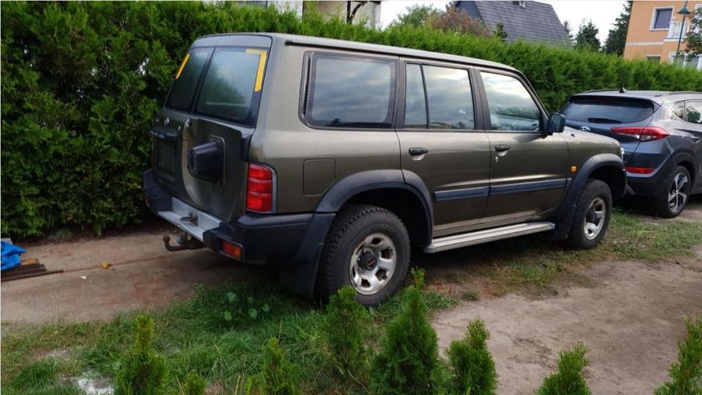

Hallo Gemeinde!
Ich heisse Jakob und bin stolzer Besitzer eines Patrol 2,8 Y61 1999.
ich würde dem dicken gern ein Fahrwerk 2" oder mehr verpassen wollen und grössere Schlappen, dachte so an 35"
ist das Trailmaster Fahrwerk zu empfehlen und wo kriege ich Kompletträder mit entsprechendem Gutachten her?
Bin für jeden Tip dankbar.
