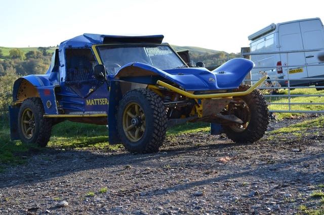

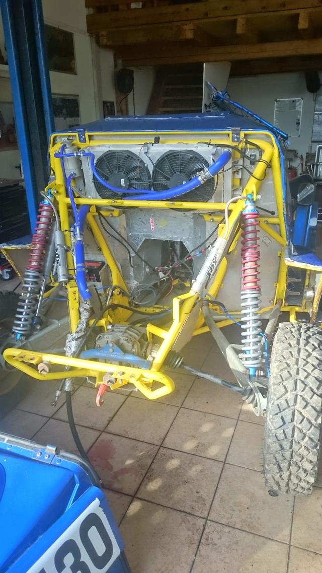

.... im neuen Jahr gehts endlich los! Habe mir ja schon vor einem halben Jahr einen Mattserati in England geholt. Fand das Konzept mit Heckmotor, Allrad und Einzelrad einfach genial. Bin ein paar mal im Herrador mitgefahren und ein Heckmotor Buggy hat schon etwas, jedoch wollte ich so ein Fahrzeug mit Allrad haben zu einem günstigen Kurs! Fündig bin ich dann nach langen suchen und grübeln über Disco mit V8 und Rohrkarosserie, über Pajero als T2 dann druch zufall bei einer Ebay Auktion in UK gelandet!
Also bin ich nach england geflogen um das Ding probe zu fahren! Fahrtechnisch zum Samu eine andere Welt, niedriger schwerpunkt, knapp 2m Spurweite hinten.... und vom Gewicht her mit 1200kg doch sehr leicht! Vom Gefühl her wie ein Polaris Side by Side, jedoch als Auto!
Vom Fahrgefühl her geht nichts über Einzelrad, sprich A-Arms vorne und Trailingarms hinten! SEHR GESCHMEIDIG!!
Das wird mein neues CC / Wüstengerät!
Doch der verbaute 4,0 TVR V8 mit der Megasquirt hat mir nicht gefallen, denn mit einem 30l Tank und dem Verbrauch kommt man da nicht weit. Einen so großen Tank einzubauen um damit locker 300km zu kommen ist aus Platzgründen nicht möglich und so richtig bums hatte das ding gefühlt auch nicht. Das Sequentielle getriebe wollte der Vorbesitzer nicht verkaufen und aus Wartungs und Kostentechnischen gründen brauchte ich es auch nicht!
Mal eben den Meterstab dran gehalten ob meine geliebte 1,9l MTDI - Sprintergetriebe kombo passt.... und schon einigten wir uns auf einen Preis ohne Motor, Benzinpumpen, Fächerkrümmer und Getriebe!
Voller Vorfreude bin ich bin wieder heimgeflogen, um mein neues Gerät schon bald per Ducato und Trailer zu holen!
Dazwischen erfreute ich mich immer wieder an den Videos:

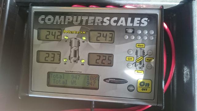

Erst mal gewogen ohne Motor, Getriebe und Flüssigkeiten

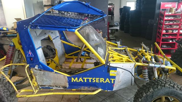

und dann alles zerlegen um den Rahmen zu strahlen und zu überholen
Bei jeden Teil das man abschraubt merkt man das sich der erbauer viele Gedanken gemacht hat.
Man sieht auch genau was der Vorbesitzer umgebaut hat, das war dann nicht mehr so durchdacht!

Was für ein Rennen Fährt man mit so einem Fahrzeug.
Bekommt man das zu gelassen?

... also auf einer Breslau Extrem braucht man damit nicht strarten Hau mich, ich bin der Frühling
Aber für Dünen, CC ( MT od. Baja etc. ), Gorm läufe sollte das funktionieren. Da funktionieren ja auch die Side by Side´s durch ihr geringes gewicht, Fahrwerk und Allrad! Da ich vom gewicht her aber in de PKW klasse falle ( zwar an der unteren Grenze ) sollte es dort spass machen! Das mit der Zulassung kommt noch auf, habe zwar Papiere, aber zur sicherheit auch noch einen Plan B

Das Diff hinten sieht aus wie vom Ford Sierra von der halterrung / Befestigung , die achslenker hinten sind ja wie beim Autocross .Bin gespannt , Motor kommt also der 1.9 vw Motor rein ??
Shenken
Wohnort: Übersee
...und hat diesen Thread vor 3921 Tagen gestartet!
1. ...im moment keine
BeitragVerfasst am: 02.01.2016 17:00:05    Titel:
Ja Diffs sind von Ford Cosworth 9" mit Quaif Sperren vorne und hinten.
Die Lenker werden wohl so wie es aussieht nochmal nachgebaut und "verbessert", leichteres und stabileres Material!
Matt Lee hat von den Mattseratis ca. 20 Stück gebaut, die letzetn hatten dann M3 Motor oder Nissan V6 mit Sequentiellen Getrieben, die gehen wie die hölle, kosten jedoch auch noch um ein Vielfaches mehr...
Motor kommt der 1,9l TDI AFN wieder rein, nur diesmal eine Ausbaustufe besser quasi. Da ich den Motor schon hatte als ersatz für den Samu verwende ich aus Kostengründen den, aber es würde noch eine Ausbaustufe mehr gehen!
Motor bekommt diesmal bessere Kupplung, größere Düsen, gößeren Turbo, andere Nockenwelle, größere Ansaugbrücke, besseren Hitzeschutz und noch ein paar kleine Änderungen. Das wollte ich ja beim Samu auch immer machen, jedoch bekommt der mit der jetzigen Leistung schon das VTG und Steckachsen klein!

Das hört sich gut an , Welches getriebe ?? Orginal VW dann Motor längs ?? Oder kommt noch ein VTG zwischen ??
Shenken
Wohnort: Übersee
BeitragVerfasst am: 02.01.2016 17:22:30    Titel:
Wieder ein Sprintergetriebe, aber diesmal auch eine nummer moderner, nicht mehr mit Rührwerkschaltung sondern ein Seilzuggetriebe.
VTG ist ja quasi schon verbaut, damit man den "normalen" Motor mit Getriebe Rückwärts verbauen kann! Man braucht ein anderes VTG, und da ist schon ein Reverse Transfer Case von Milner Offroad verbaut, das auch noch neu überholt wurde! Das kommt angeblich locker mit 450 Nm klar, und so viel erreiche ich gar nicht!
Auch der rest von Antriebsstrang kommt aus Pajero und Isuzu, die wesentlich schwerer waren und auch einigermaßen starke Motoren hatten! Der vorteil daran ist das man die Antriebswellen, Diffs, Traggelenke, Windschutzscheibe, Bremsen u.s.w. alles in Ebay kaufen kann. Denn Matt Lee lag wert darauf Teile aus der KFZ Industrie zu verwenden, die man überall bekommt!

WAs für eine Lenkung/Lenkgetriebe ist da verbaut ???

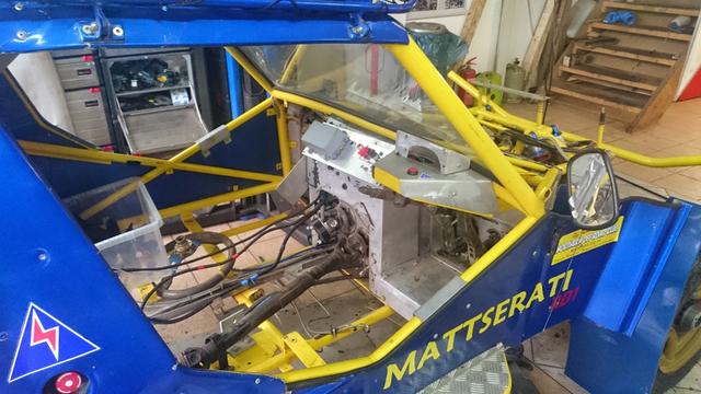

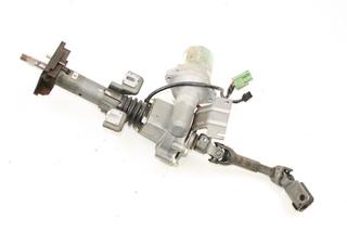

Also zur Lenkung;
jetzt ist ein Saco Steering Rack verbaut, dazu ein Hydraulikzylinder vom Peugot 106 und ein Orbitrol unbekannter herkunft.
Vom Grund her ist es eine mechanische Lenkung und das orbitrol wurde zwischen der Lenksäule eingebaut um die hydraulische unterstützung mit dem Zylinder zu bekommen. Das ist mir aber zu viel, mit den Schläuchen von hinten nach vorne und zurück und zum Orbitrol und dann zum Zylinder und wieder zurück.... Hau mich, ich bin der Frühling Hau mich, ich bin der Frühling Hau mich, ich bin der Frühling
Ich probiere für mich was ganz neues, ich reisse die Hydraulik raus und baue vom Corsa a eine Elektrische Lenkhilfe in die Lenkäule ein. Kostet ein viertel der Hydrauliksache, Ersatzteile in Ebay ohne ende und auch bei einem Ausfall kann ich weiter fahren!
So sieht die aus, wird nur quasi gestripped um eine kompakte Bauform zu bekommen:

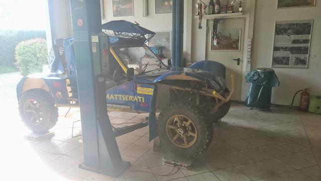

Ja der Jimny ( von dem ich mich schwernen Herzens getrennt habe )und der Mattseratie stehen beide bei meinem Lieblingsholger! Baue das Ding zusammen mit Holger Neumann auf, da er für mich eh immer Service macht ist das die Ideale Kombination.
