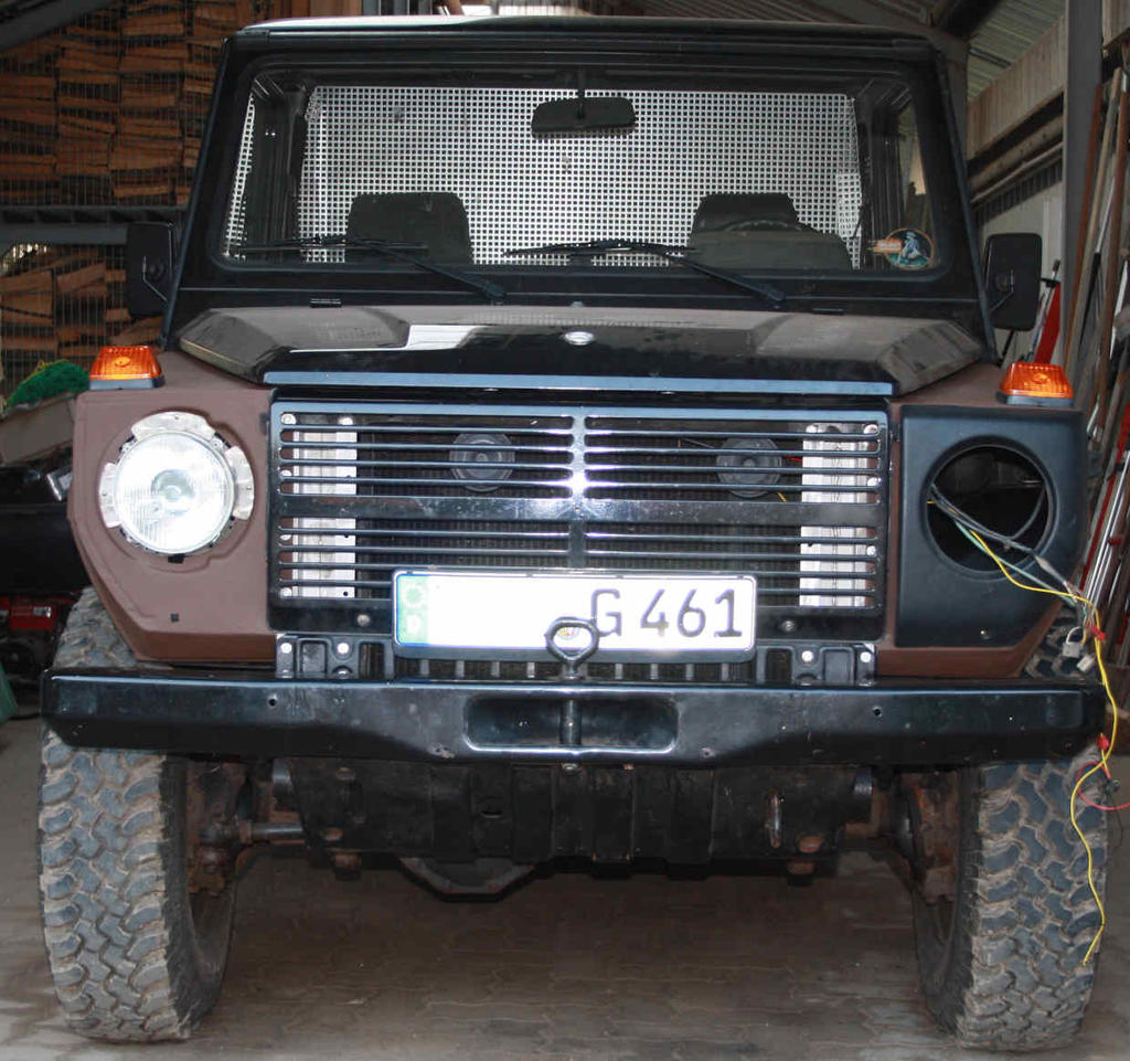

Nun gut, geplant war eine Flipfront aus GFK, nach hin- und herüberlegen war mir die „Zivilisierung“ einer für Wettbewerb ausgelegten Front doch zu viel.
Kompromiss GFK-Kotflügel mit Mercedes Innenradläufen. Kann ja nicht so wild sein, dachte ich Nee, oder?

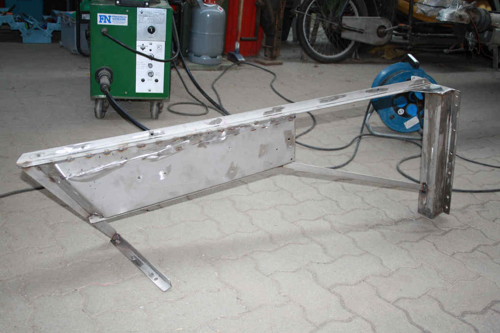

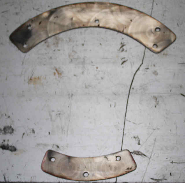

Die Halterung habe ich aus A2 („Nirosta“) hergestellt. War ‘n bisschen aufwändiger.

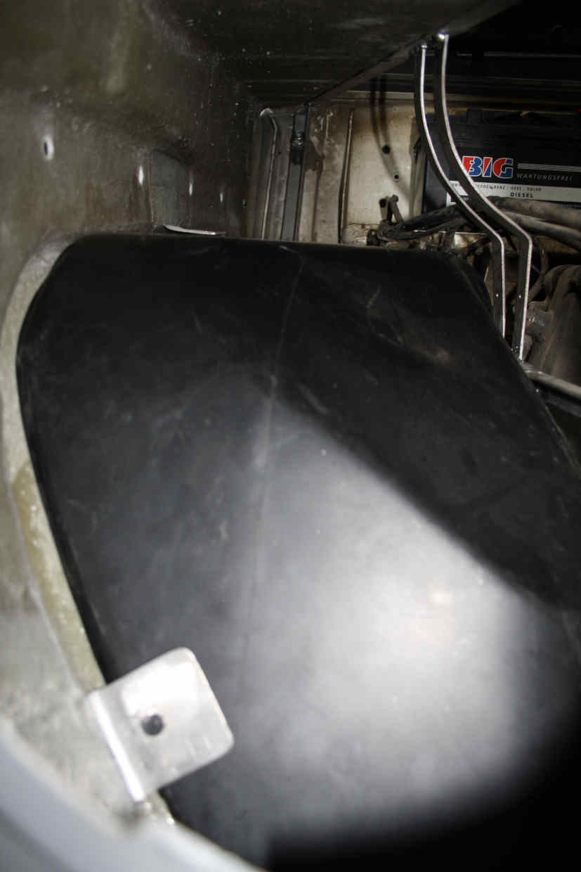

Den Kotflügeln habe ich noch Haltebleche aus A2 für den Innenradlauf anlaminiert, hier ist die Kontrolle auf Passung. Die Lampenhalterung habe ich mit den „Spreizklipsmuttern“ die auch die Scheuerleisten an der Karosserie halten, hergestellt. Die Originalmontage im Blech ist meines Erachtens eine inakzeptable Notlösung/Bastelkram.

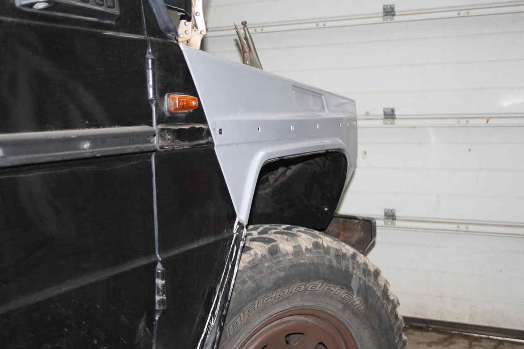

Der Kotflügel passt wie angedacht.

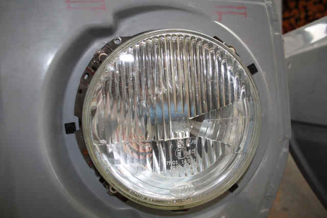

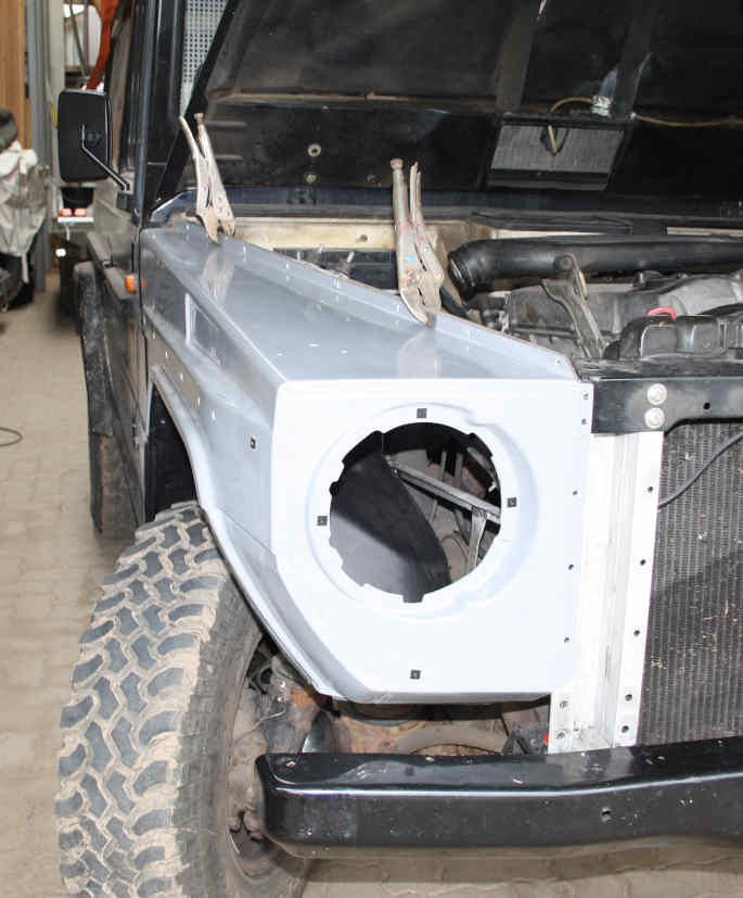

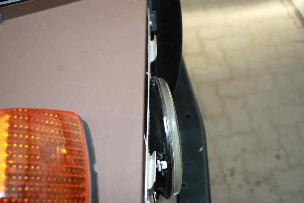

So, als ich die GFK-Kotflügel erhalten hatte musste ich feststellen, daß die Scheinwerfer mit den dazugehörigen Rahmen nicht passten. Die Ausschnitte im Kotflügel waren schlichtweg zu groß.
Zum Thema GFK-Kotflügel: Die vom 463 passen auch wenn man mit der zusätlichen Sicke für die Zusatzbleche leben kann. Wen es stört, man kann die kleine Sicke auch überspachteln wenn man bei der Optik das 460/461er bleiben will. Die vorgesehenen Ausschnitte in den Kotflügeln kann man auch zweckgebunden für z.B. die Luftansaugung verwenden. Oder eine Blende draufsetzen, oder zuspachteln, oder eine Blumenvase einlaminieren, oder... Hau mich, ich bin der Frühling

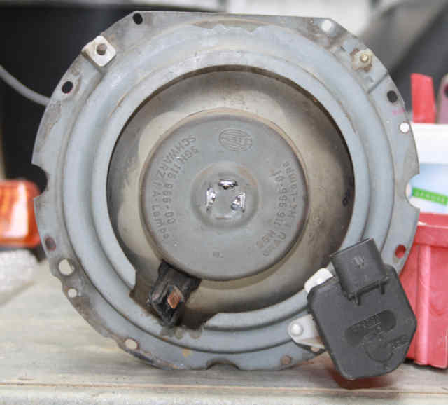

Die Latüchte im Originalzustand von vorn...
...und von hinten
Passt einfach nicht in den GFK-Kotflügel

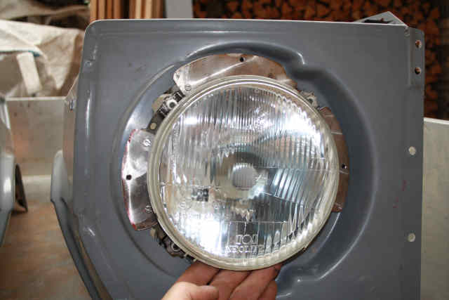

Also Haltebleche zum Anschrauben hergestellt
Und angepasst
Nach ein wenig hin und hergeschiebe, passt alles zusammen!

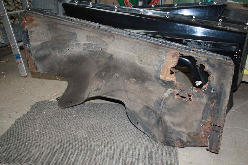

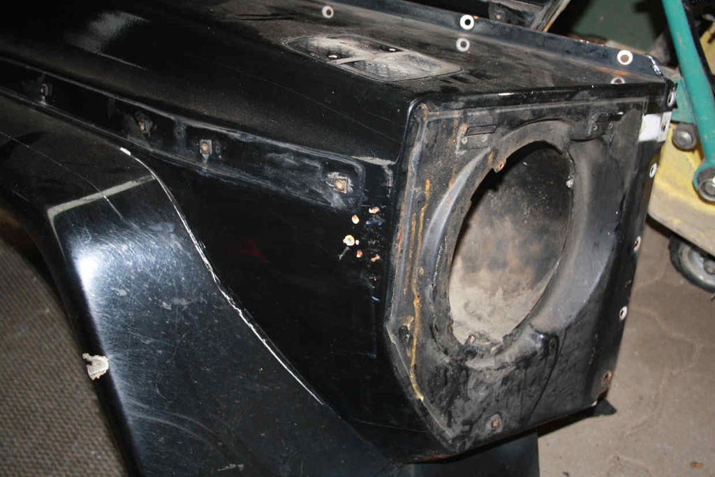

Nachdem die rechte Seite eigentlich erledigt war habe ich mich über die linke hergemacht. Von der optischen Substanz her sollte sie erhalten werden und lediglich mit ein paar Änderungen für die GFK-Kotflügel fit gemacht werden.
Das war die Theorie...

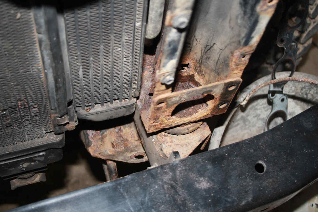

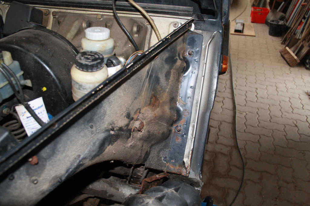

Nach dem Abbau einiger Bleche kam die Wahrheit zutage: Durchrostungen vorn neben dem Ölkühler

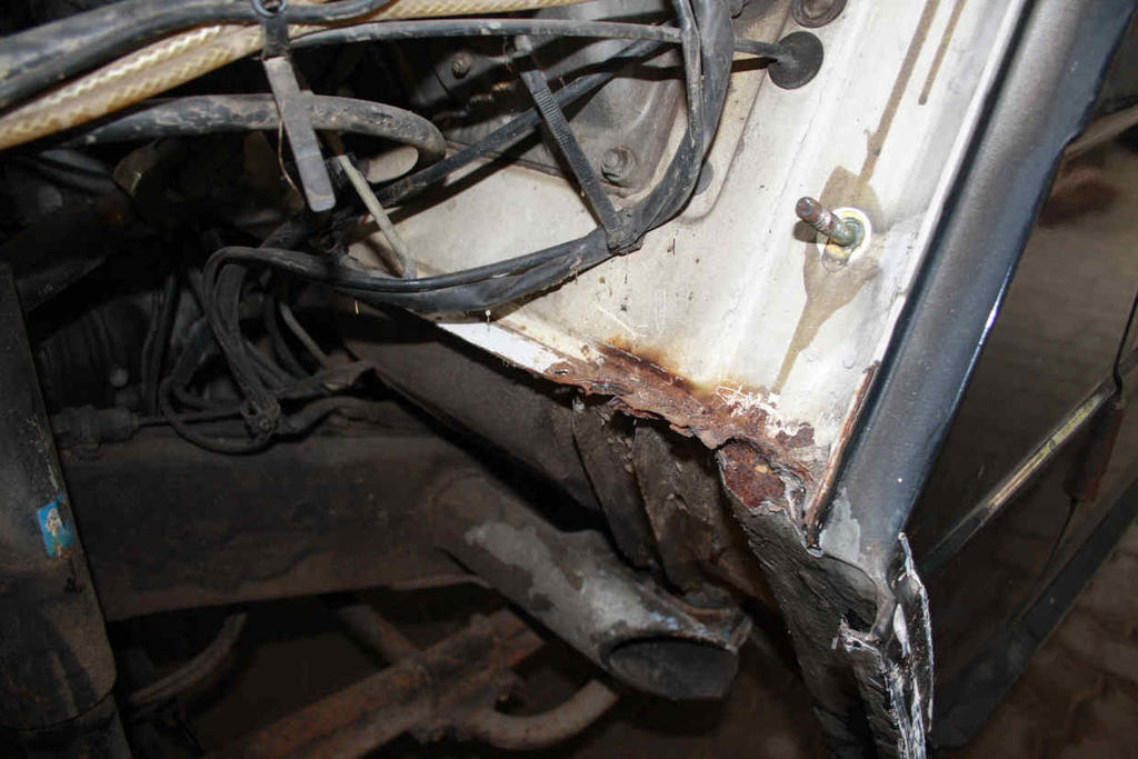

Stehblech an Kabine, oberflächlich betrachtet ganz in Ordnung, aber

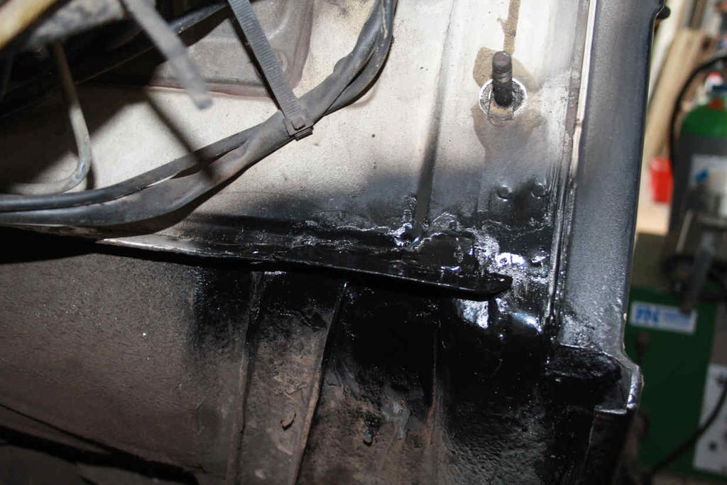

nach der Demontage auch hier Durchrostungen die für einen nassen Fußraum bei Regen verantwortlich waren. Und ich hab‘ mich immer gewundert wo das herkam...

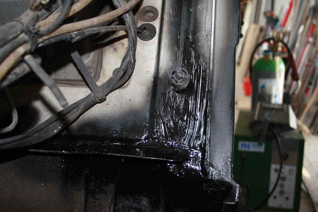

die erst geschweißt und
danach versiegelt und lackiert werden

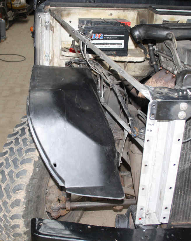

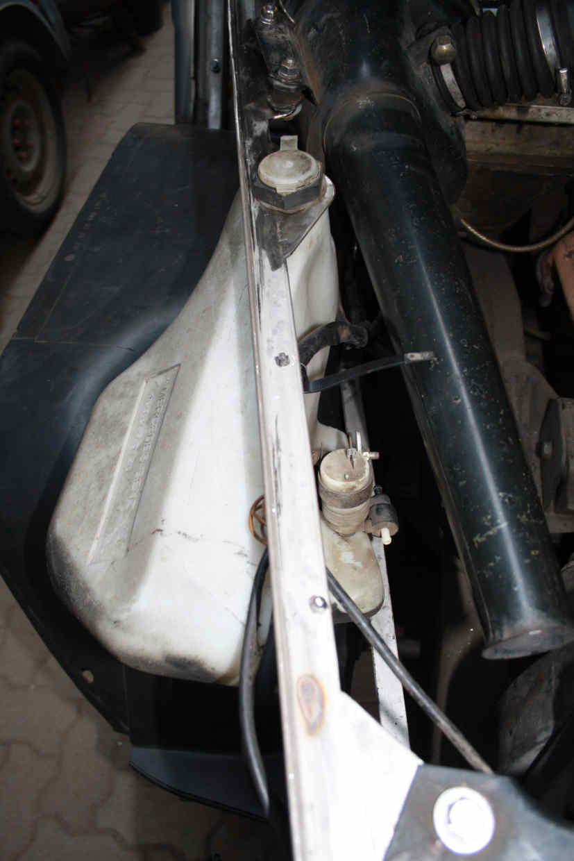

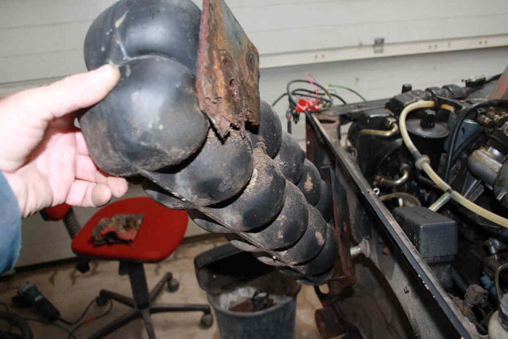

Die Halterungen vom Unterdruckvorratsbehälter waren auch ein Meer aus Rost. Watt‘n Wunder wenn der Kram ungeschützt im Radlauf auf Verfall wartet.
Also alles ‘raus und einen Halter aus A2 gebaut
Den Vorratsbehälter mit Halterungen aus A2 eingepasst
und alles wieder aneinandergeschraubt (vereinfach ausgedrückt). Es sind doch einige Aufschweißmuttern und Bohrungen für ein paar Anbauteile anzubringen.

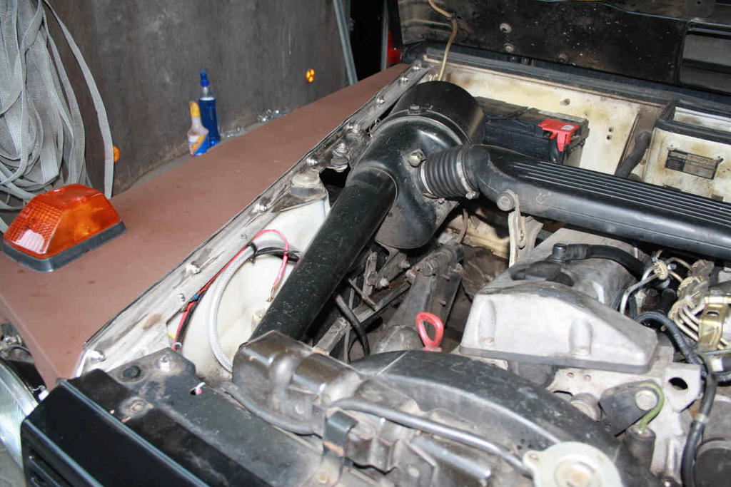

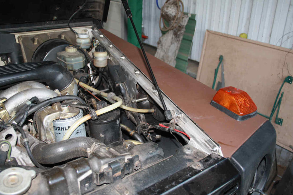

Positiv festzuhalten ist nur der Vorschlag meiner „besseren Hälfte“ den Spritzwassertank auf die rechte Seite zu verlegen weil er auf der linken einfach kein Platz mehr hatte. Ich hasse es die Scheinwerfer demontieren zu müssen wenn eine Glühbirne erneuert werden muß. So geht es nach Öffnen der Haube, denn man kommt von hinten an die Scheinwerfer ran. YES
‘N bisschen Elektrik und Schläuche „umfummeln“ damit die Scheibe auch naß wird und das war‘s, vereinfacht ausgedrückt.

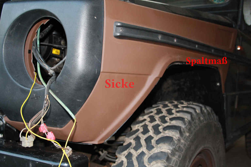

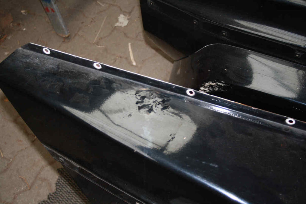

Hier ein Foto von den GFK-Kotflügeln im strapazierfähigen Bundeswehr-Lederbraun stumpfmatt. Die Sicke die ich oben beschrieben habe ist gut zu sehen. Wer überlegt eine solche Umbauarbeit auf sich zu nehmen sollte es sich wirklich gut überlegen. Damit die Spaltmaße der Kotflügel an die Kabine im Toleranzbereich bleiben — Die Gummi-Scheuerleiste hat einen klar definierten Lochabstand der Montageschrauben — muß man die Front ca 1,5 bis 2 cm einkürzen. Mit allen Konsequenzen am Schließmechanismuß der Haube. Hat mich noch mal 2 Std feilen (& fluchen) gekostet.

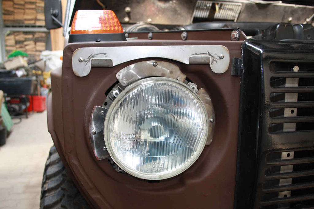

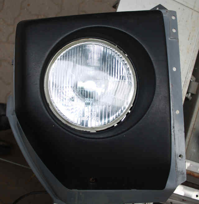

Da die GFK-Kotflügel keine Haken haben an denen man die Scheinwerferblenden einhänge kann habe ich die selbst gebaut. Nach einiger Überlegung kam das dabei heraus:
Natürlich sitzen die Befestigungsschrauben wieder in den Spreizklipsmuttern die einen Abstand von ca 2mm zur Oberfläche herstellen

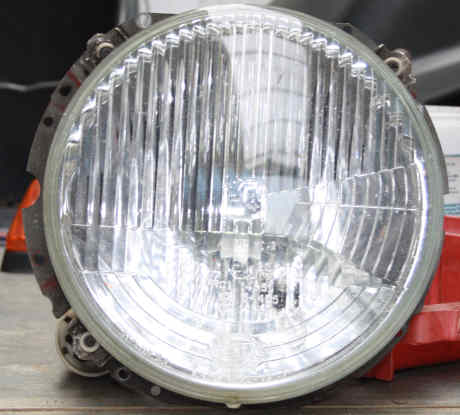

Kleine Anmerkung: Die Billig-Scheinwerfer für z.B. Golf I — die werden im Netz für ~€ 25,- angeboten — sind nix. Erst einmal passen die Befestigungen nicht an den Verstellrahmen des G und die Öffnung für die Standlichtbirne sitzt an der falschen Stelle. Hier ist Lötarbeit angesagt und die Ersparnis gegenüber dem Original (z.B. Hella) schon aufgebraucht. Zum Anderen ist das Leuchtbild verschwommen und nicht so scharfkantig(Hell-/Dunkellinie) wie bei Markenware.
