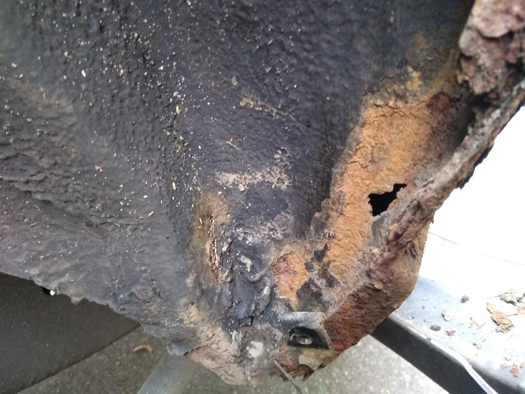

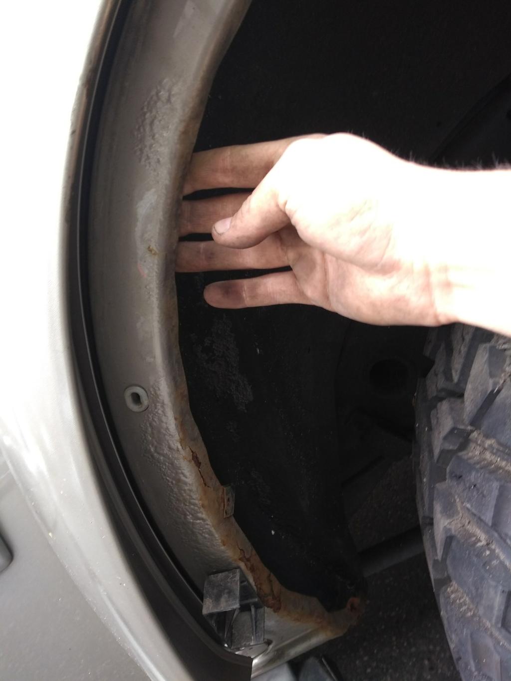

Das Auto wurde vom Vorbesitzer 2014 erworben und fürs Gelände umgerüstet. Dabei wurde ein Trailmaster Fahrwerk, Distanzscheiben, sowie ein Satz Cooper 285/75/R16 gekauft und verbaut. Ebenfalls hat das Auto einen Safari-Schnorchel, sowie einen Dachträger erhalten. Ein paar zusätzliche Unterbodenbleche und eine Warn Tabor 12K wurden auch angebracht. Alles ist eingetragen. Das Auto ist Scheckheftgepflegt und ist inzwischen ca. 250.000 Kilometer gelaufen. Meine erste Maßnahme war das Abdichten einer der beiden Achsschenkellager. Somit ist das Auto nun immerhin Trocken. Als nächstes wollte ich mich nun dem Unterboden widmen. Der Plan: Erst einmal alles wichtige Hochdruckreinigen und Trockeneisstrahlen lassen. Danach den Rost behandeln.

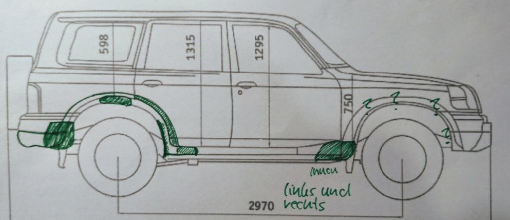

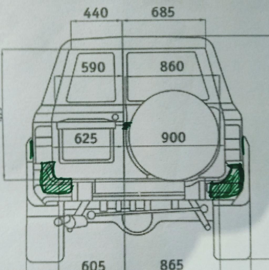

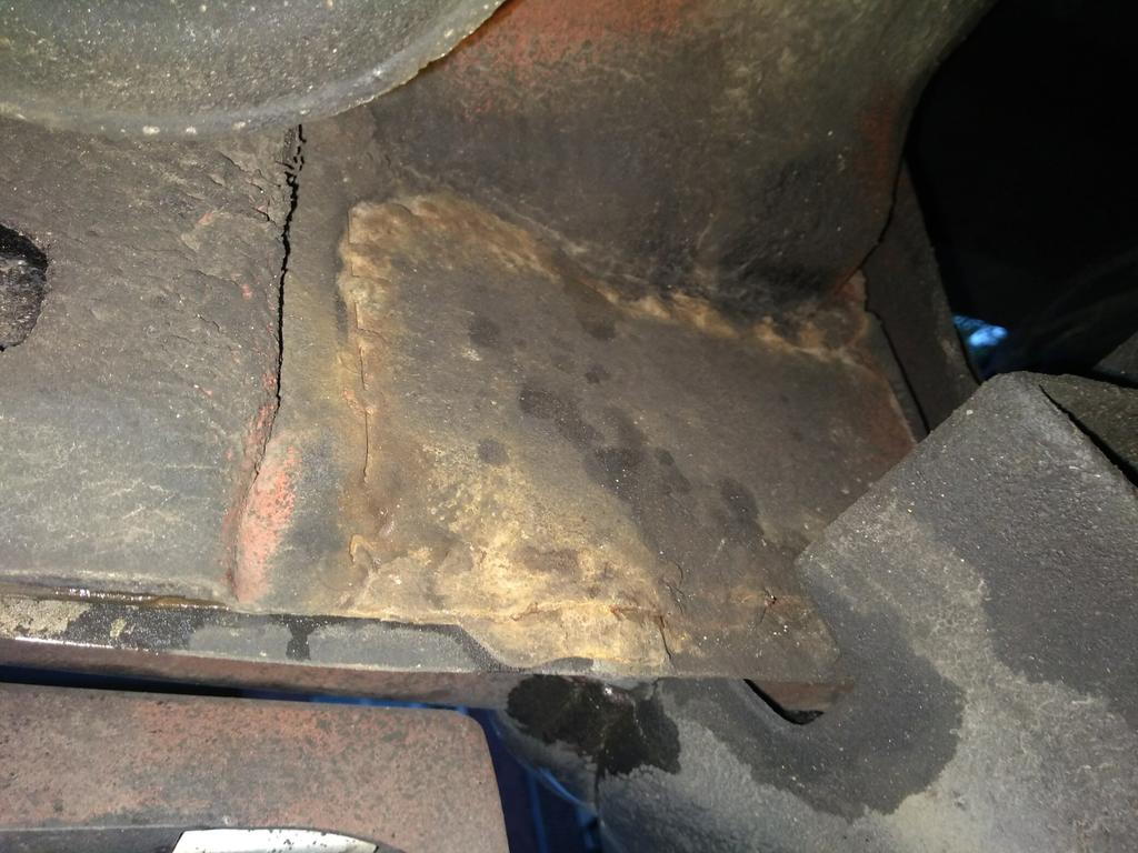

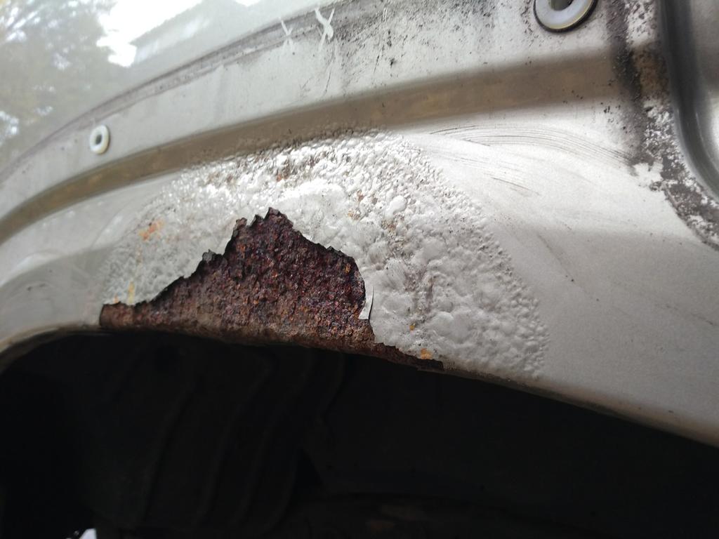

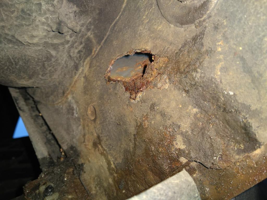

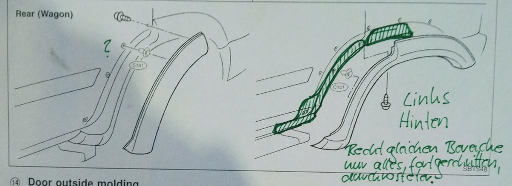

Das Auto hat (warum ich mich darauf eingelassen habe ist die große Frage) gut Unterbodenschutz drauf, so dass erst beim abrubbeln (er ist bereits recht Spröde) die schlimmen Stellen ans Tageslicht gekommen sind. Bleiben wir erstmal bei der Karosserie (wenngleich mir der Rahmen hinten auch ein wenig Sorgen macht): Schlimm ist der Radkasten hinten rechts, sowie der dort anschließende Teil des Schwellers. Unter der Kotflügelverbreiterung ist ebenfalls eine fiese Durchrostung. Des weiteren gibts viel Rost wenn man unter der hinteren Stoßstange auf höhe der Rücklichter durchgreift. Es fällt mir schwer die Stelle zu beschreiben. Leider hatte ich bisher nur die Zeit die Verbreiterungen hinten links und rechts zu entfernen. Die an den Türen hinten, sowie die vorne habe ich noch gar nicht inspiziert. Obskur Insofern weiß ich aktuell vor allem um die Probleme im Heckbereich.
Anbei der Versuch die Roststellen in einer Skizze zusammenzufassen:
Fotos folgen im nächsten Post ...

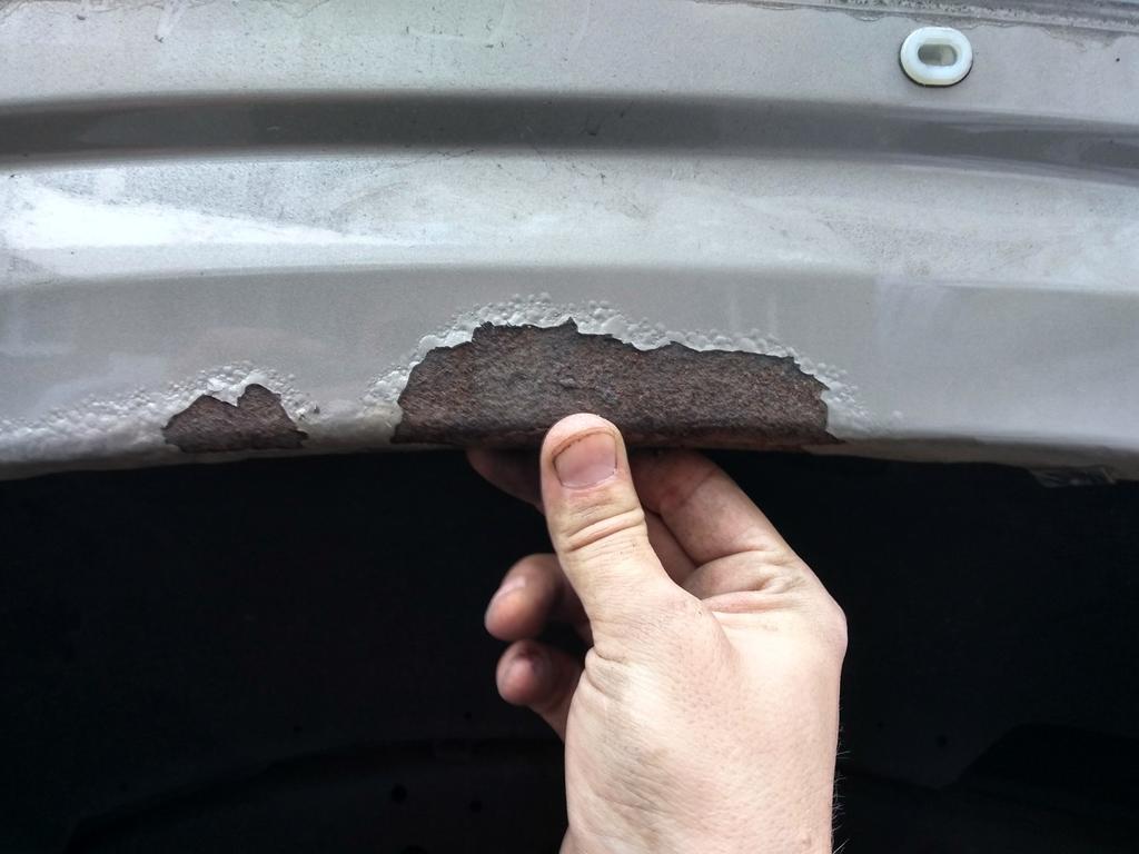

BeitragVerfasst am: 23.09.2018 20:08:07    Titel:

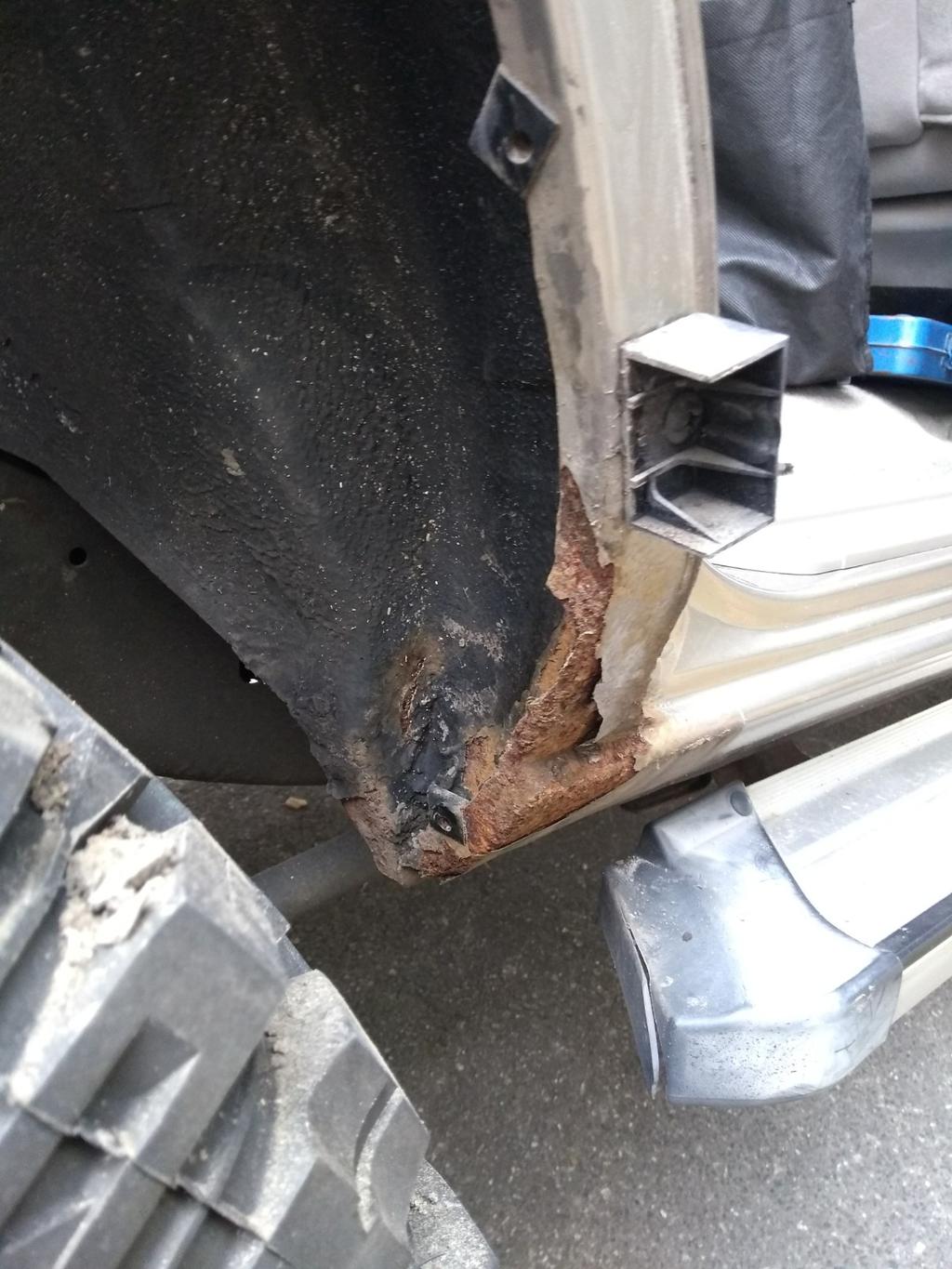

Radkasten und Schweller hinten rechts
Radkasten und Schweller hinten links

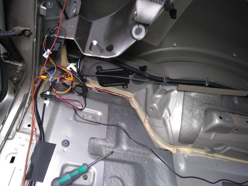

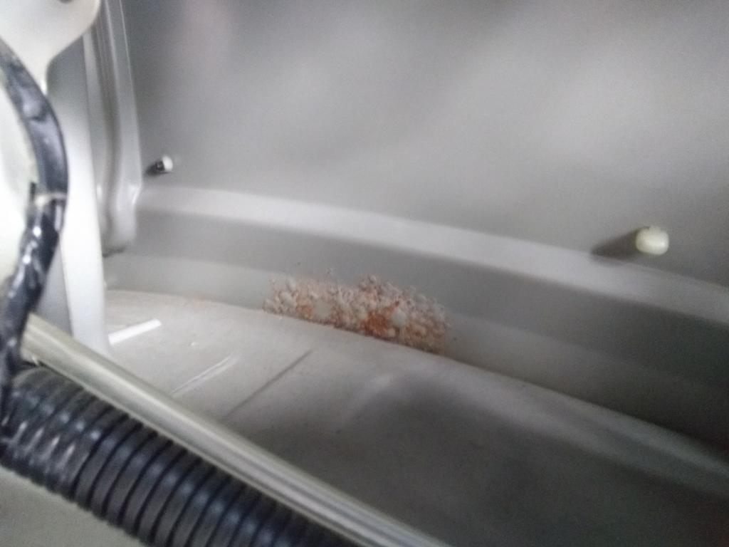

Kofferaum hinten links. Zeigt von Innen die Durchrostung im hinteren Bereich des Autos an. Sicherlich wird man hier mehr sichten können wenn man die Heckstoßstange abnimmt

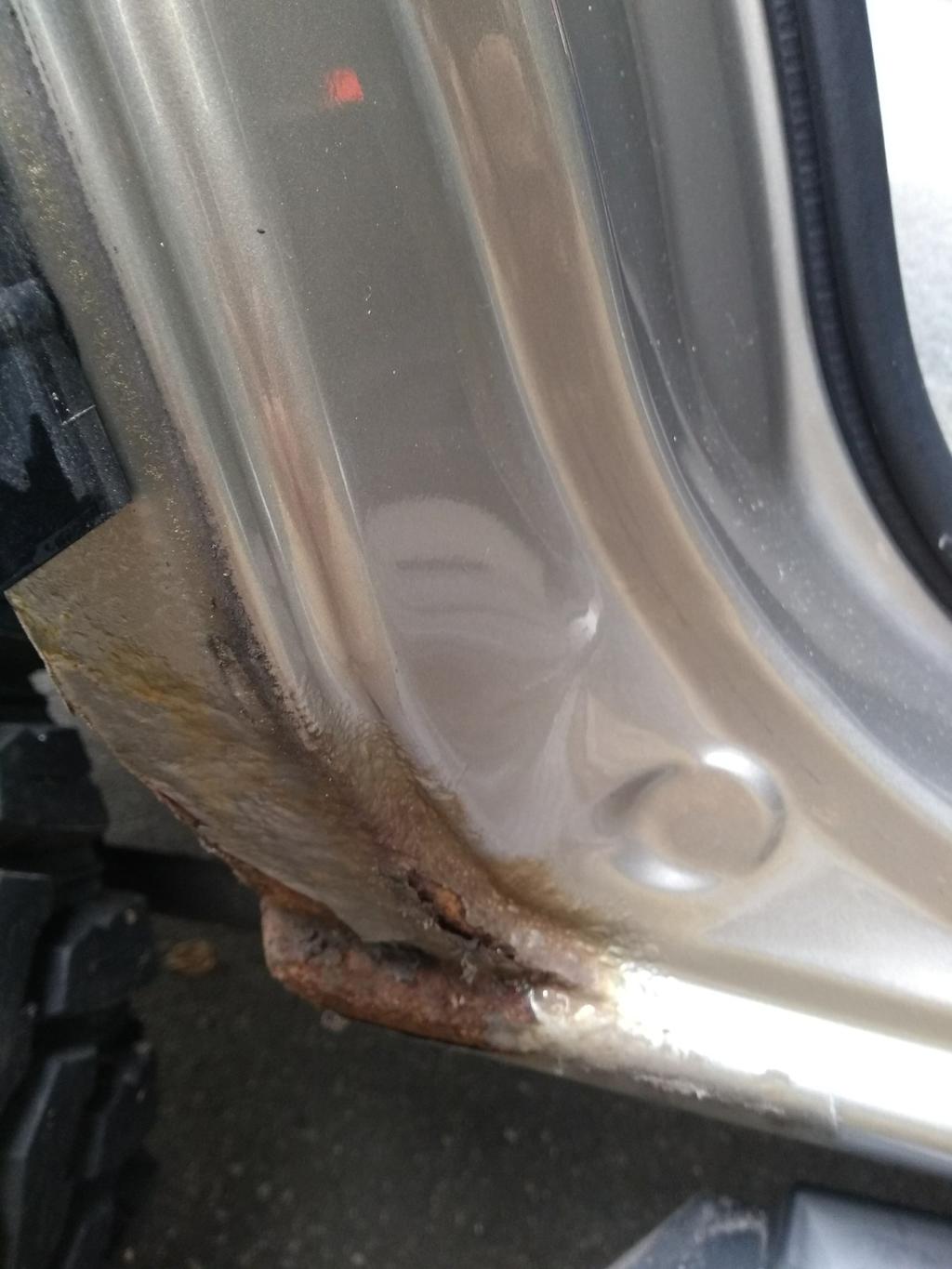

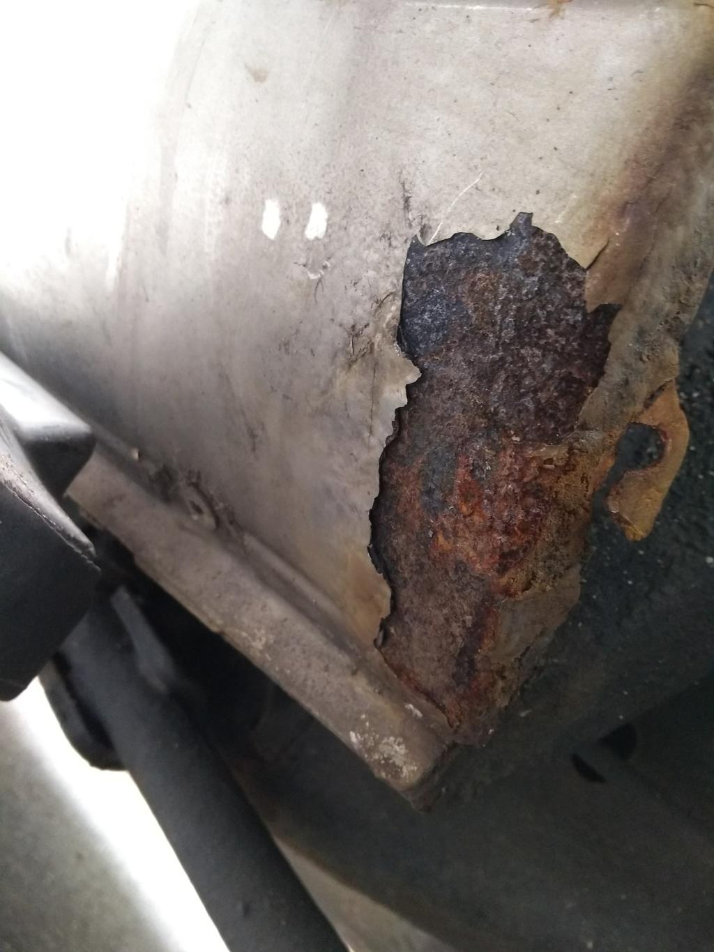

Schweller vorne links und rechts. Links wurde schon mal (gefühlt mehr schlecht als Recht) ein Blech hingepunktet. Rechts habe ich nun das gleiche Rostnest entdeckt. Auch dort ist das Blech komplett durchgerostet. Unsicher
Ich glaube damit habe ich zunächst einmal die wichtigsten Bereiche im Heckbereich geschildert. Leider ist es sicherlich nicht alles.
Nun meine Frage: Ich habe gesehen, dass es beispielweise für vorne Fiberglas-Kotflügel als Ersatzteile zu erwerben gibt. Wisst ihr ob man sowas auch für die Problemstellen hinten bekommt? Oder zumindest bereits geformte Reparaturbleche, die man dann einem Karosseriebauer mitgeben kann, so dass er nicht mehr Dengeln, sondern nur einschweißen muss?

Moin. Kannst Du selber schweissen? Sonst wirds an der Stelle richtig teuer. Flex und Negerkeks brauchste. Schweller kann man gut von selbst nachformen. Viel Glück!

Ich selbst kann leider nicht schweißen, habe jedoch einen befreundeten Schlosser der mir vielleicht ein wenig unter die Arme greifen kann. Kannst du mir eine grobe Hausnummer nennen was sowas wohl beim Karosseriebauer kosten wird? Bzw. wenn nicht in Euro, dann wie viele Stunden für einen hinteren Radkasten plus die ersten 10cm Schweller?

Ich würde da nicht aufs Geld schauen. Das rächt sich später. Such dir einen Handwerker, dem du vertraust, sag, dass es gut werden soll und zahle, was er haben will.
Der Unterschied zwischen gut und gut genug (dafür möglichst schnell/günstig) kann 5-10 Arbeitsstunden betragen. Gut kann besser werden als neu, schnell kann nach 4-5 Jahren wieder weggerostet sein.
Noch besser und günstiger ist Selbermachen: Learning by doing. Irgendwie fängt jeder mal an. Selbst der gewissenhafteste Handwerker sieht ab und zu auf die Uhr. Du selbst bist der Einzige, der so lange weitermacht, bis er selbst vom Ergebnis überzeugt ist.
Vielleicht ist auch eine Kombination möglich: Du entrostest und flext die durchgerosteten Teile weg. Du besorgst/dengelst die Reparaturbleche und passt alles an. Und dann mietest du dir einen Schweißer, der die Bleche nur noch einsetzt.
