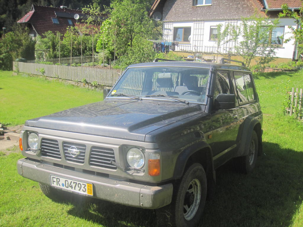

erstmal was kurzes zu mir, ich bin der Pirmin 17 Jahre alt und habe mir im Mai mein erstes Auto gekauft.
Ich bin momentan in der Ausbildung zum Technischen Zeichner im Maschienen und Anlagenbau.
Mein Patrol ist ein 2.8TD und BJ. 1994 hat nun 82.000km wurde Scheckheft gepflegt und aus erster Hand gekauft.
Momentan ist er noch im Orginalzustand aber er soll bisschen Höher werden und evtl. eine Winde bekommen

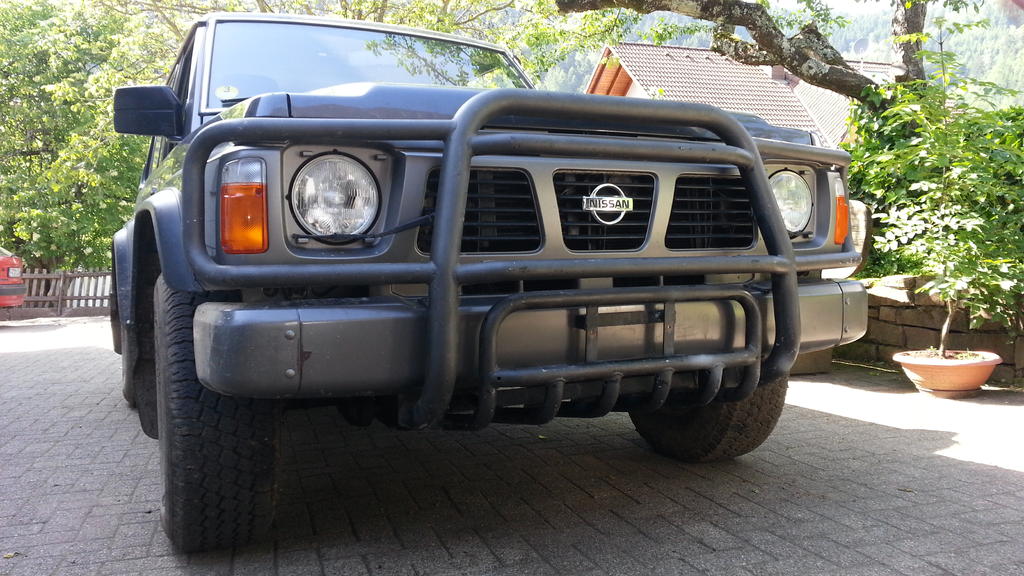

Den Frontbügel hab ich kurz nach dem Kauf für 70€ gekauft

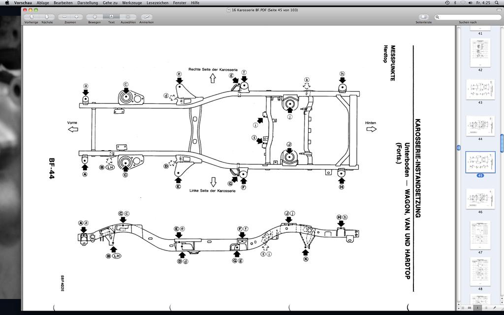

Weist du auch an wie vielen Punkten die Karoserie mit dem Rahmen verbunden ist?

Beim kurzen sind es, meine ich zumindest acht! Bei einem BL bräuchte man aber trotzdem 10 Scheiben, da der Kofferraumboden nochmal an zwei Punkten separat aufliegt!

Deine Karosserie ist an 8 Punkten verschraubt.
C,I und J sind nur Messpunkte im Federdom.
Hab schon 10cm bl gefahren.
Aber 8 cm ist das Maximum.
Beim Fahrwerk sollte bei 10cm das Maximum erreicht sein, ohne Kosten und Aufwand zu sprengen.

Bevor du ans investieren denkst würd ich vor allem mal den Rost kontrollieren, da er da ist keine Frage, die Frage ist nur wie stark er vertreten ist Winke Winke
Hast du zum Bügel ne ABE? Ansonsten könnte es eventuells chwierig werden mit dem Eintragen Supi
