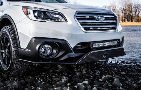

Seit der Auslieferung meines Subaru Outback im Frühjahr dieses Jahres trage ich mich mit dem Gedanken schwanger, eine LED-Lightbar als Zusatzscheinwerfer zu installieren.
Der erste Gedanke "ab auf's Dach damit" fällt aus, da der Wagen derzeit in einer Duplexgarage steht, die nicht einmal 5cm Luft nach oben lässt. Das ist mir zu knapp.
Also muss die Bar irgendwie vor das Auto kommen.

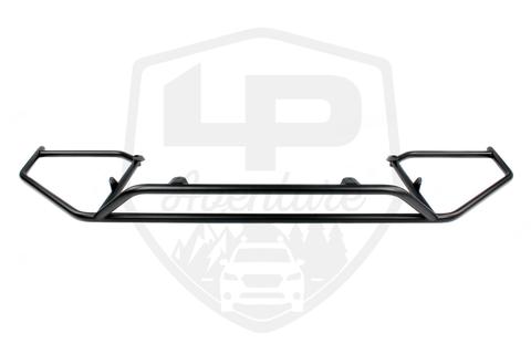

Die für mich schönste Lösung wäre ein kleiner Frontbügel als Lampenträger. Leider gibt es für Subaru scheinbar in der EU nichts mit Zulassung.
Die Staaten laufen hingegen mit dem Zeug über. Kein Wunder, da gibt's ja auch Outbacks wie Sand am Meer. ;)
Optisch für mich am schönsten und vor Allem auch noch kompatibel mit meinen Front-PDC-Sensoren wäre dieser Bügel:
klick mich
Und eine Vorbereitung zur Aufnahme einer Lightbar hat er auch.
Jetzt aber die kritischen Fragen:
Habe ich überhaupt eine Chance, den Träger als Lampenträger eingetragen zu bekommen?
Welche Anforderungen bestehen an die Montage einer Lightbar? Darf die in "jeder Höhe" montiert werden?

Das ist mal eine anspruchsvolle Frage! YES
Auslieferung Anfang 2018 heißt, mit einem wie auch immer gearteten "Frontbügel" geht da gar nichts mehr beim TÜV.
Du müsstest mal anhand Deines Fahrzeuges und diesem Produktfoto nachmessen, in welcher Höhe das obere Querrohr sitzen würde.
Dann kann man im Kommentar zur EG-Fußgängerschutzrichtlinie nachschlagen, ob das ein Bereich ist der "relevant" ist. Falls nicht, sollte eine Eintragung kein Problem sein.
Ein Seitenbild, um abzuschätzen ob die LED-Leiste nach vorne übersteht, wäre auch hilfreich.

Das ist doch gar kein Frontbügel.
Das ist ein Unterfahrschutz. Die sind doch erlaubt...?
P. Escobar
Mit dabei seit Mitte 2014
BeitragVerfasst am: 09.10.2018 20:38:54    Titel:
Jo...er kann es auch Unterfahrschutz nennen. Aber ein Unterfahrschutz der den Fußgänger-Schutzbereich tangiert ist trotzdem verboten.
Das kann ich auch den Hersteller fragen, der ist ziemlich hilfsbereit. (Hofft auf mehr Abnehmer auf dem europäischen Markt) Meinst Du die Höhe zum Boden?
P. Escobar hat folgendes geschrieben:
Hast Du vielleicht die Nummer für mich? Danke!

Die einzelne Lichtleiste bekommst du nicht eingetragen, ebenso den Frontbügel.
Geb das Ding einen anderen Namen, Geräteträger und die Lichtleiste ist eine Arbeitsleuchte. Lässt sich offiziell nur mit einem seperaten Schalter schalten. Hilfreich wäre noch, wenn du irgendwie nachweisen kannst, dass du irgendetwas im Wald bzw. Forst machst.
Das wäre die einzigste Chance und Abnahme nach §21 beim TÜV. Prüfingeniuer wäre von Vorteil und kein Plakettenbapper
