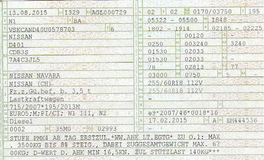

BeitragVerfasst am: 11.10.2018 10:30:18    Titel:
Habe hier mal den Schein:
Heißt das jetzt also ich kann 17" ohne weiteres draufmachen und was ist dann mit der Reifengröße ?
Was für eine Größe soll ich da nehmen damit ich viel Reifen habe. (Querschnitt nennt man das doch oder ?)
himan0
Wohnort: Ubstadt-Weiher
1. Navara D40
2. Renault 921/4
BeitragVerfasst am: 11.10.2018 10:54:45    Titel:
Du hast 18" eingetragen,also darfst du laut Schein auch nur 18" Reifen in der Größe 255/60 fahren egal welcher Hersteller oder Profil. Einzig Traglast und Geschwindigkeitsindex ist zu beachten.

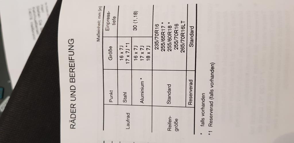

BeitragVerfasst am: 11.10.2018 21:37:12    Titel:
Wow vielen Dank, das hört sich ja echt super an.
Habe hier noch folgendes in meiner Fahrzeugbeschreibung gefunden:
Bürohengst
Mit dabei seit Mitte 2016
1. Nissan Patrol Y61
2. EX-Nissan Terrano II 2.7 TDi
BeitragVerfasst am: 12.10.2018 14:16:51    Titel:
Da kann er doch die 16 Zoll fahren. 265/75 R16 sollten dann (mit Tachogutachten) gehen, wenn es unbedingt eine hohe Flanke sein muss.
